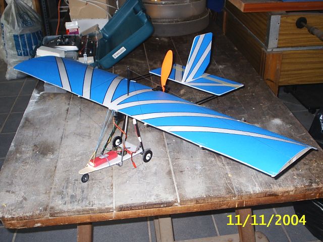

HOLA!!!! OS PONGO LA FOTO DE UN DISEÑO PROPIO A VER QUE OS PARECE. ESTA EN FASE DE PRUEBAS Y PERFECCIONAMIENTO, PERO VUELA BASTANTE BIEN. UN SALUDO
Por jugara
#16274
Si no tiene alerones te recomiendo que le pongas algo de diedro, evitaras que al girar con timon te tienda a meter ala.

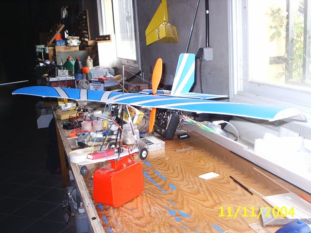

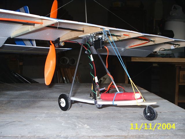

SALUDOS DESDE BCN!!! PUES SI, ESTA HECHO DE DEPRON DE 3MM, DE 6MM,FIBRA DE CARBONO Y BALSA. LA ENVERGADURA ES DE 1M Y PESA ALREDEDOR DE LOS 300G.LLEVA ALERONES Y MANDO DE GAS.LLEVA UNA REDUCTORA MPX Y UNA HELICE 10X80. LA BATERIA ES DE NIMH DE 650 MAH. LAS RUEDAS SON DE DEPRON DE 6MM (TRASERAS) Y LA DELANTERA CON LAS POLEAS DE UNA CINTA DE CASSETTE Y UNA GOMA DE FONTANERIA.TUVE QUE HACERLE ALGUNOS AJUSTES, REFORZAR LA BASE DEL TRICICLO (DEPRON DE 6MM), DARLE INCIDENCIA AL MOTOR UNOS GRADOS HACIA ABAJO, HACER LA PROFUNDIDAD MOVIL (PERO FIJA, PARA QUE AL ALCANZAR CIERTA VELOCIDAD COMIENCE EL ASCENSO SUAVE) Y REPARAR UN GOLPE QUE SE LLEVO EN LOS PRIMEROS VUELOS CONTRA UNA PORTERIA DEL PABELLON.ES UN POCO NERVIOSILLO AL PRINCIPIO HASTA QUE LE COGES EL PUNTILLO. DESPUES VUELA DE MARAVILLA!! ADEMAS QUIERO PONERLE UN PILOTO Y DEJARLO UN POCO MAS CURRADO. EN CUANTO HAGA EL PLANO, TE LO PASO.
DETALLE

La profundidad esta currada. Segurlo que es un abisagramiento con tope en picada qu por efecto del motor tiende a subir un poco ¿Es cierto?

:D GRACIAS. PUES FALLASTE!!! JEJEJE LA REDUCTORA ES UNA MULTIPLEX 150, PERO ES PRACTICAMENTE IDENTICA A LA GWS. EFECTIVAMENTE, FUNCIONA CON GAS Y ALABEO. LA PROFUNDIDAD ESTA FIJADA (BORJA ATENTO) A UN ANGULO CONCRETO, DEPENDIENDO DEL CUAL NECESITAREMOS MAS O MENOS GAS PARA ELEVAR EL MODELO. AH!!! YA PONDRE LAS FOTOS CON LAS MODIFICACIONES.

BORJA: EL MODELO LO DISEÑE ESPECIFICAMENTE PARA UNA EMISORA DE DOS CANALES QUE TENGO DESDE HACE TIEMPO Y NO USABA PARA NADA, POR ESO NO LLEVA SERVO DE PROF. EL SISTEMA BEC QUE LLEVA EL VARIADOR SOLO ME DEJARIA ACTUAR LOS ALERONES, PERO CUANDO NOTAS QUE EL MOTOR YA NO TIRA LO SUFICIENTE LO BAJAS. EL ANGULO DE ATRRIZAJE SE CONTROLA CON EL GAS, COMO LLEVA UN PERFIL MUY SUSTENTADOR, A CIERTO MANDO DE GAS SIGUE UNA SENDA DE PLANEO MUY SUAVE. LOS DESPEGUES Y ATERRIZAJES SON MUY GUAPOS.

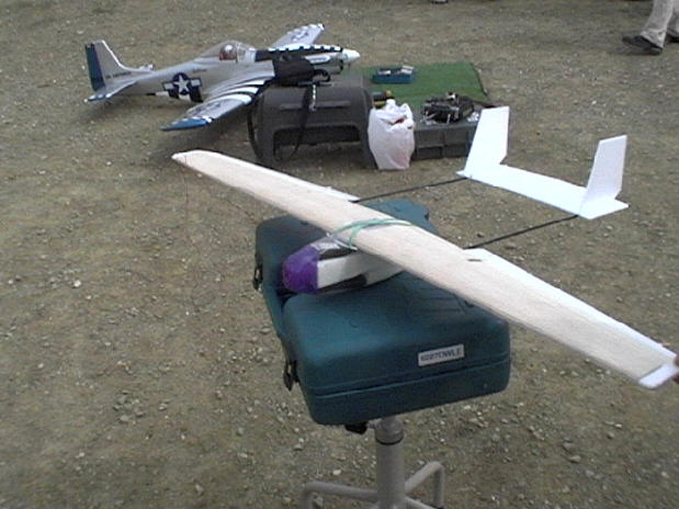

MARCEL: LAS FOTOS DEL BIPLANO TE LAS ENVIO AHORA, LO DEL DOMINGO ME HA PILLADO UN POCO DESPREVENIDO, AUN NO TENGO EL PICCOLO EN ORDEN DE VUELO... PERO TODO SE ANDARA. :D GRACIAS POR VUESTROS ALAGOS, JEJEJE. TODO ES PONERSE A INVENTAR... A VECES FUNCIONAN Y A VECES NO.... :wink:

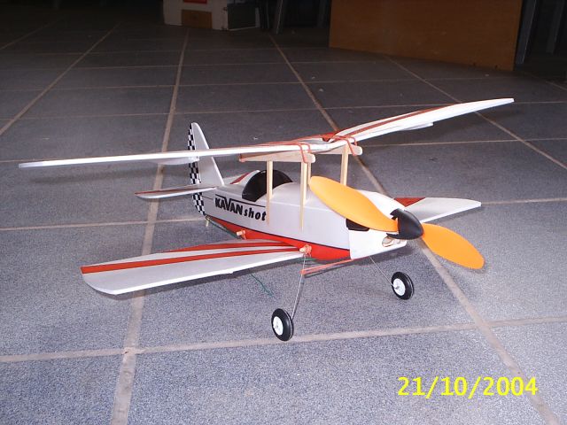

A VER QUE TE PARECE MARCEL
Por Marcel
#17009
Buenas,
Anda Miguel!!!! Pero si es como el Wayfarer en pequeño!!! Que guapo!!! Por cierto, yo he visto el bote de champú volador y es la bomba... Bueno, tambien he visto el Bote de acéite que tambien hizo... Jejejej, son guapísimos los inventos de Miguel... Yo tampoco podré ir a Reus... :cry: .

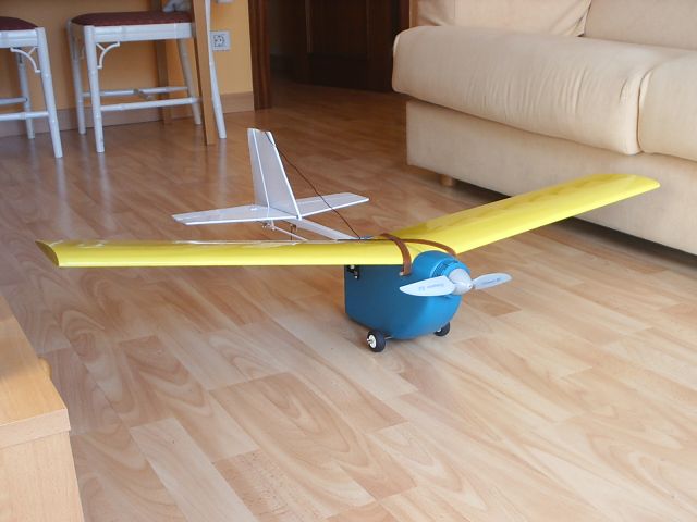

AQUI ESTA EL BOTE DE CHAMPU VOLADOR. DESAFORTUNADAMENTE ESTE VERANO (POR LA AGONIA DE VOLAR) LO ESTRELLE POR CULPA DE UN GOLPE DE AIRE. TENGO INTENCION DE VOLVER A HACERLO, PERO ESTA VEZ PARA VUELO INDOOR.

bonita linea, pero donde esta el bote? no lleva propulsion alguna?

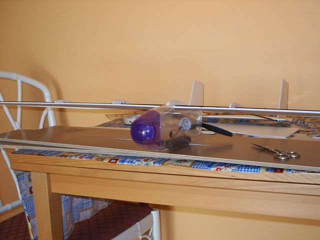

A VER SI AHORA LO VES MAS CLARO DONDE ESTA EL BOTE. VA MOTORIZADO CON UN SPEED 400 DIRECTO.
ABRIENDO EL TAPON SE REFRIGERA LA BATERIA
