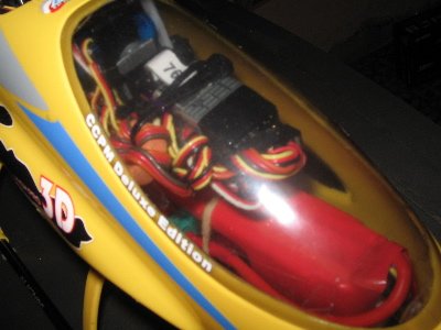

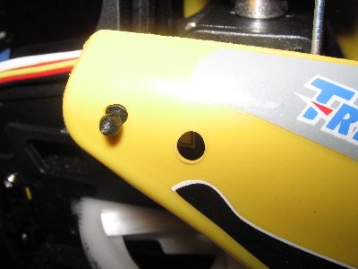

como sujetaste la cabina o pantalla al canopi??? Por cierto genial tu makina

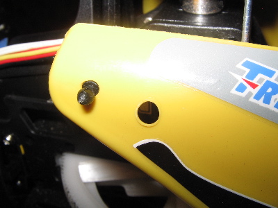

Dobito, no entiendo tu pregunta, pero si es por la cabina, le hize un par de agujeros mas atras para que fuera mas facil colocarla y asi las baterias no molestan. Una imagen mejor que mil palabras ;)

no, no me referia a la pantalla marron oscura, donde se supone que veria el copiloto, como la sujetaste al canopi amarillo, loctite, o tornillitos..?

Nada mas sencillo... Con celo ( cinta adhesiva transparente ) por dentro y con un poco de cuidado. Se aguanta de sobras y te ahorras los pegotes de ciano y los tornillos... ;)

hummm le metere 4 tirafondillos

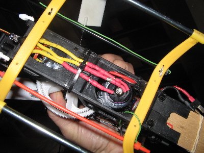

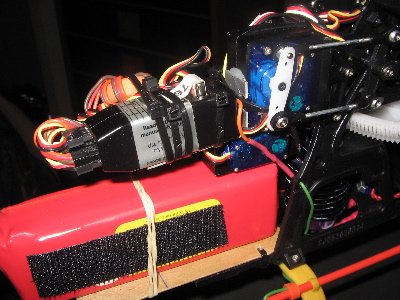

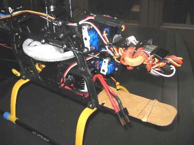

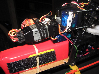

Dos preguntas: ¿Como consigues equilibrar el centro de gravedad del heli, porque segun se ve en la foto esta casi todo el peso en el morro? y ¿el led que tienes bajo el giro que te indica encendido , apagado?

Siempre lo llevo picado. Creo que el unico heli que he tenido bien centrado ha sido el Hornet porque podias desplazar comodamente las pilas. De todas maneras, al menos para mi, el echo de que vaya picado no me afecta negativamente demasiado, al contrario, para las traslaciones me va bastante bien porque asi no se me frena.

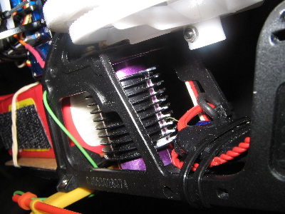

Podria centrarlo mas poniendo la electronica toda ella mas hacia atras, pero queria poner el variador debajo de la corona principal para que la misma me lo refrigerara con las palas que lleva y para evitar interferencias y alejar el receptor del variador, este lo tuve que poner delante de todo, que por otra parte me es muy comodo para acceder a los conectores y tener el cableado todo junto.
En fin, que a mi me va bien, es practico y queda todo el conjunto bastante limpio.
El led que llevo es el del variador, que se enciende de manera intermitente cuando se inicializa y cuando la pila esta gastada ( Lastima no se encendiera mas veces porque queda muy chulo cuando lo hace ;) )
