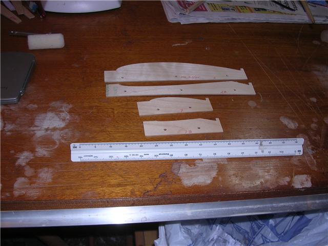

Estas son las costillas para cortar las alas, la pequeña mide tan solo 70 mm, la hemos agrandado 20 mm. ya que nos parecía exageradamente pequeña.
El siquiente paso será preparar las bayonetas.

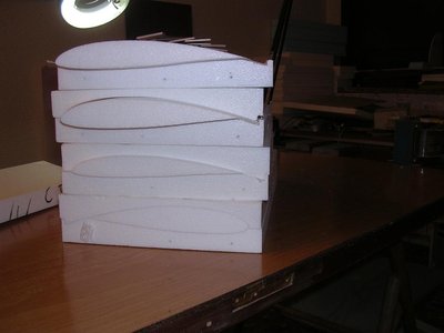

Y despues de alguna que otra reparación de algun que otro modelo, de la construcción de dos o tre modelos de pilón (quizas 4), y algun que otro molde, volvemos a retomar el asunto del velero bonito: el SB10.
El amigo Vicente y yo nos hemos cortado los trozos de porex para las 2 alas, de un gran trozo de 2m por 0,5 m, por 0,5 m, lo cual ha llevado su buen tiempo, ya que ha habido que darle a cada trozo su grado de inclinación para el borde de ataque, que es recto pero con 1ºde flecha hacia adelante cada semiala.
Las cuerdas de esta ala son 220 mm en su raíz y 70 mm en la punta del ala, aumentadas en 20 mm. respectivamente con respecto a la maqueta a escala 1/5, aun así supongo que el número de Reynolds en la punta del ala será elevadísimo.
El tamaño de los tochos de porex alineados encima de la mesa de trabajo sorprende por su longitud ya que sobresalen bastante de la bancada donde se han cortado.
Enfin un ala que en principio me parece complicada de fabricar y alinear, pero todo se andará

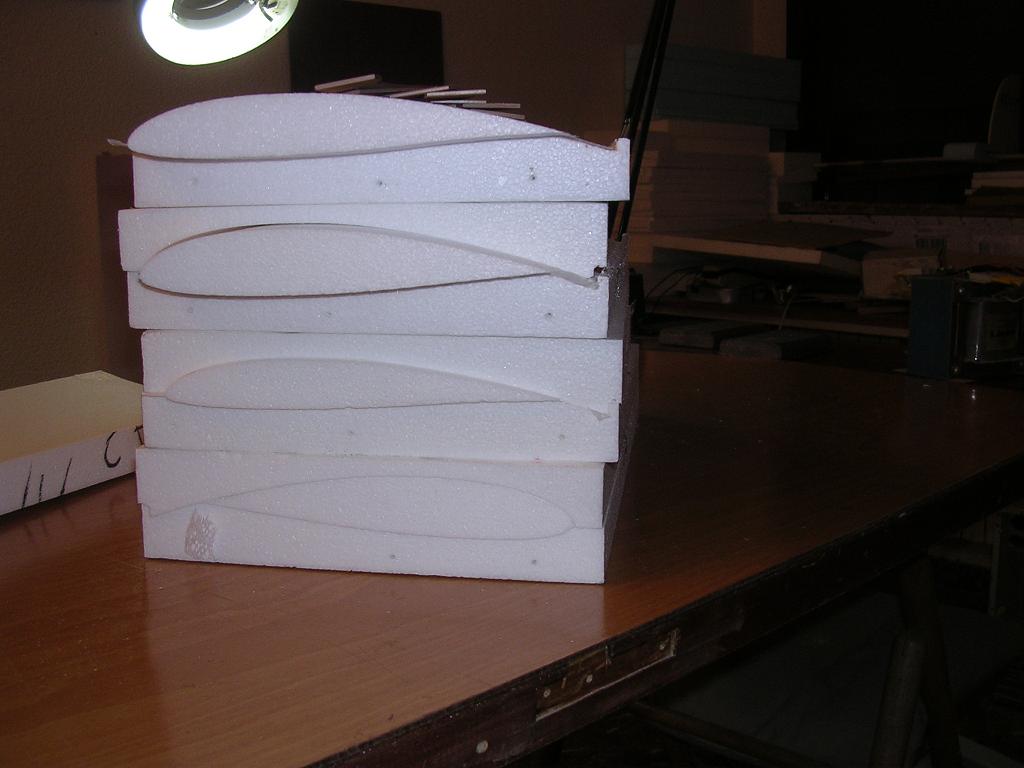

Hemos comenzado con la construcción de las alas del Sb10, si alineamos los bloques de porex uno tras otro encima de la mesa de trabajo comprobamos que nos falta sitio para colocar una semiala, enseguida te viene a la cabeza la pregunta de en qué lio te has metido y otras por el estilo, pero por otra parte vas viendo lo bonito que va a ser y tambien vas imaginando los primeros vuelos con un pájaro con tanto alargamiento.
Os presento la parte central da las 2 semialas, tan solo tienen una cuerda de 22 cm.
Halt
Edu.

La costilla de la raíz alar mide tan solo 19,6 centímetros, no 22 como dije el día anterior.
El Vicente y el que escribe nos hemos cortado todos los bloques y hay un buen montón de corcho encima de la mesa de trabajo. Había mucho miedo en el corte de los tramos marginales debido a su pequeña cuerda, pero han quedado bastante decentes, algun pequeño detalle que lijar o emplastecer, pero bien.
Que tenemos hasta la fecha?
Una bayoneta de carbono de 14 mm, los tubos para la misma, y un montón de trozos de porex, es poco pero por algo se empieza.
Halt.
Edu
