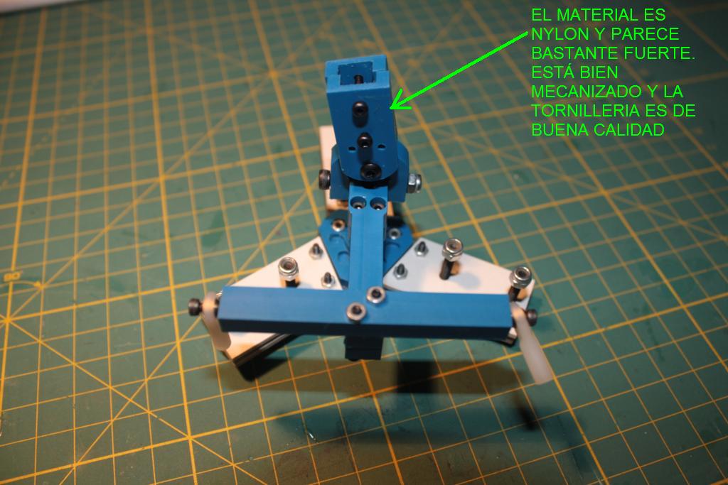

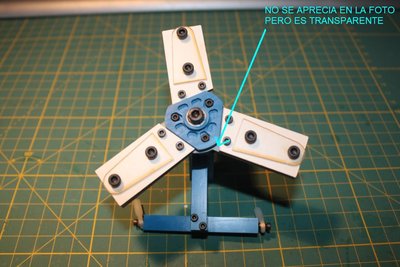

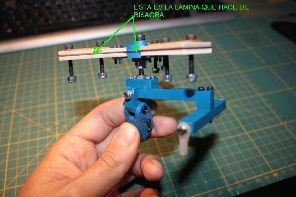

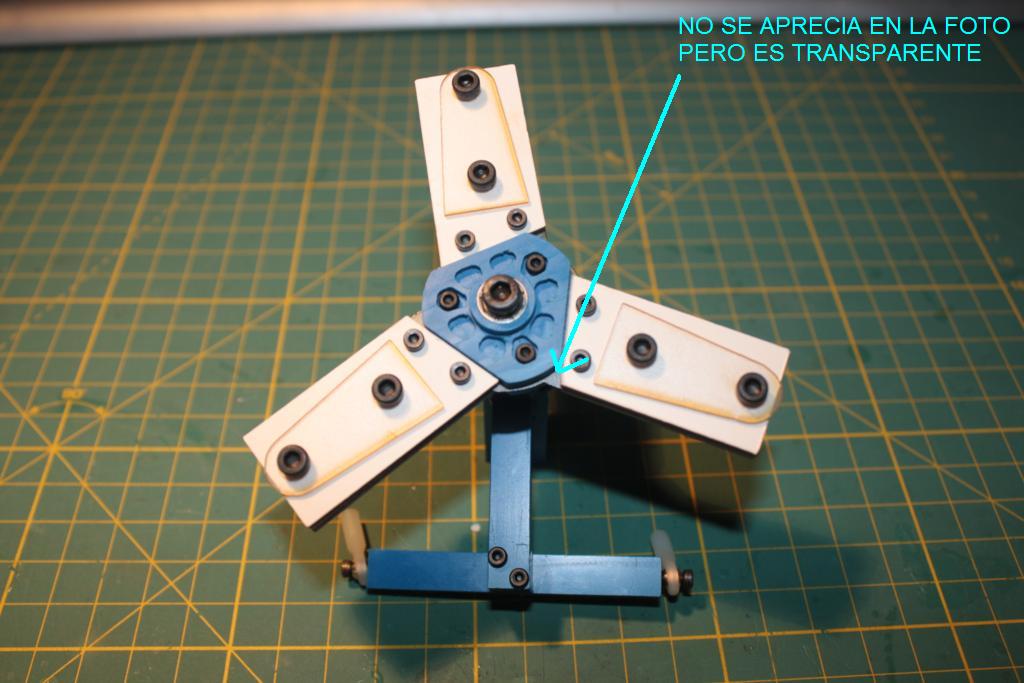

Tranquilo, os voy a poner fotos del kit y del rotor en particular. Con respecto a lo del eje de batimiento sí que tiene. Tiene una placa transparente flexible por dentro del portapalas, que le da algo de movimiento hacia arriba y abajo. Se ve además que tiene el borde oscuro de haberse cortado con laser. Incluso los portapalas tienen ya dado el ángulo delta 15 para que acelere mejor. La verdad es que a mano gira suave. Trae las rótulas puestas para los mandos y todo.

Vuestros deseos son órdenes. Os seguiré despiezando el kit. O si queréis de algo en concreto me decís.

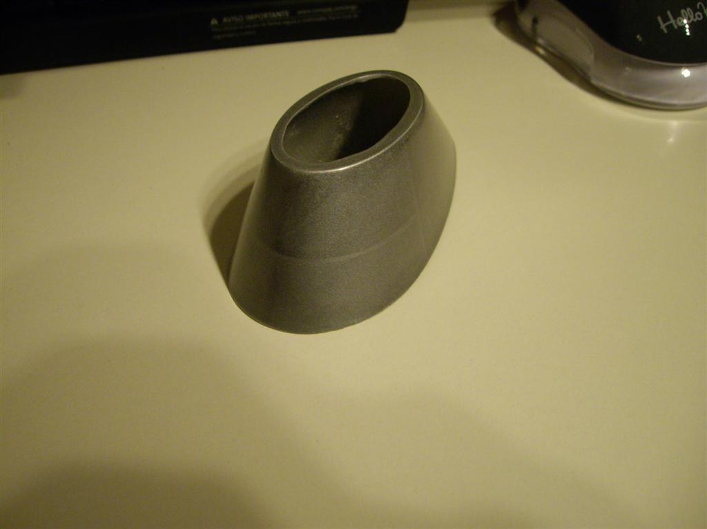

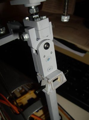

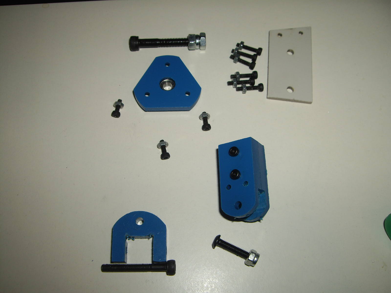

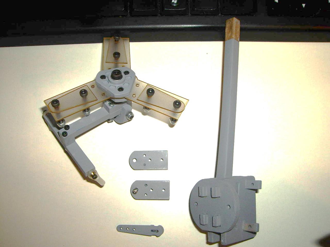

Pues de momento hemos pintado con imprimación gris las piezas que vienen en plástico azul :shock: ... era demasiado horroroso para dejarlo puesto así (para una vez que se lo curran los chinos... y la cagan con plasticazo azul :lol: ).

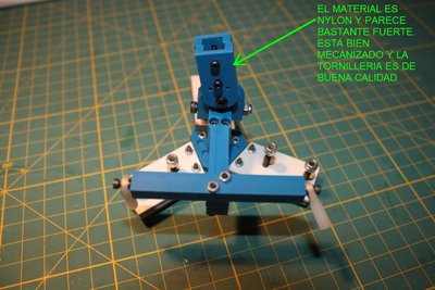

Éstas son, las piezas que componen la cabeza rotora y el soporte de la rueda de cola.
El "antes"
El "después"

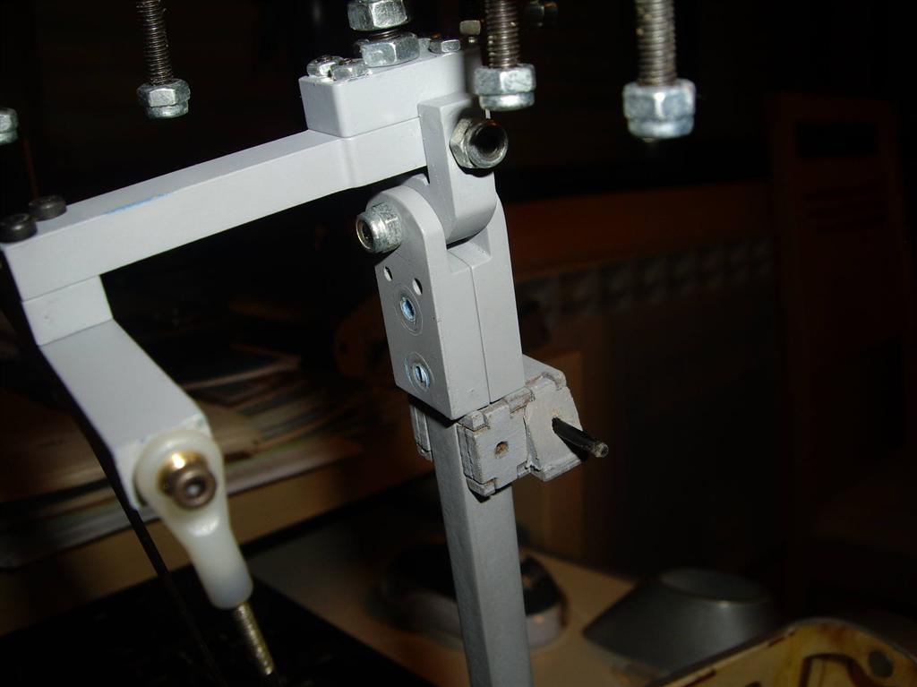

Bueno, pues ahí van las fotos prometidas; en ellas veréis como, a parte de estar liado con el envejecido, voy también descubriendo dónde van algunas piezas que en un principio no tienen lugar.

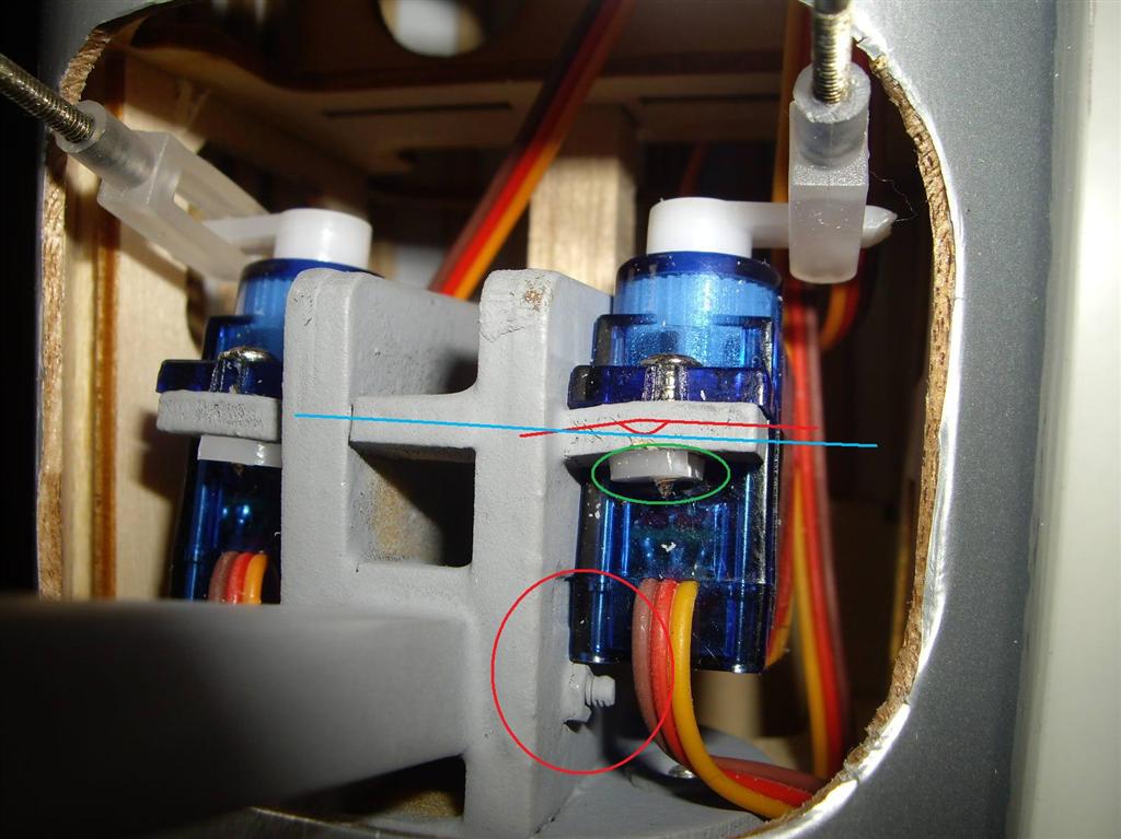

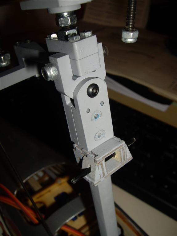

Aquí se ve un problema: el servo hace tope con un tornillo-tuerca por lo que a la hora de instalarlo en su bancada, ésta se deforma; en la foto se ve dónde choca el servo y el grado de deformación de la bancada del servo: la solución será calzar el servo para conseguir distancia.
En el kit vienen previstos unos tornillos de métrica con tuerca autoblocante y no los "rosca chapa" de la foto.

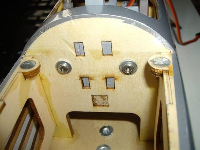

Detalle de los tetones que fijan el mástil principal del rotor y que entran en la bancada (se fijan con los dos tornillos): es recomendable ajustar antes de atornillar a la bancada (en mi caso, con la resina de poliéster y la pintura aplicada "engordó" la madera, y la tuve que ajustar).

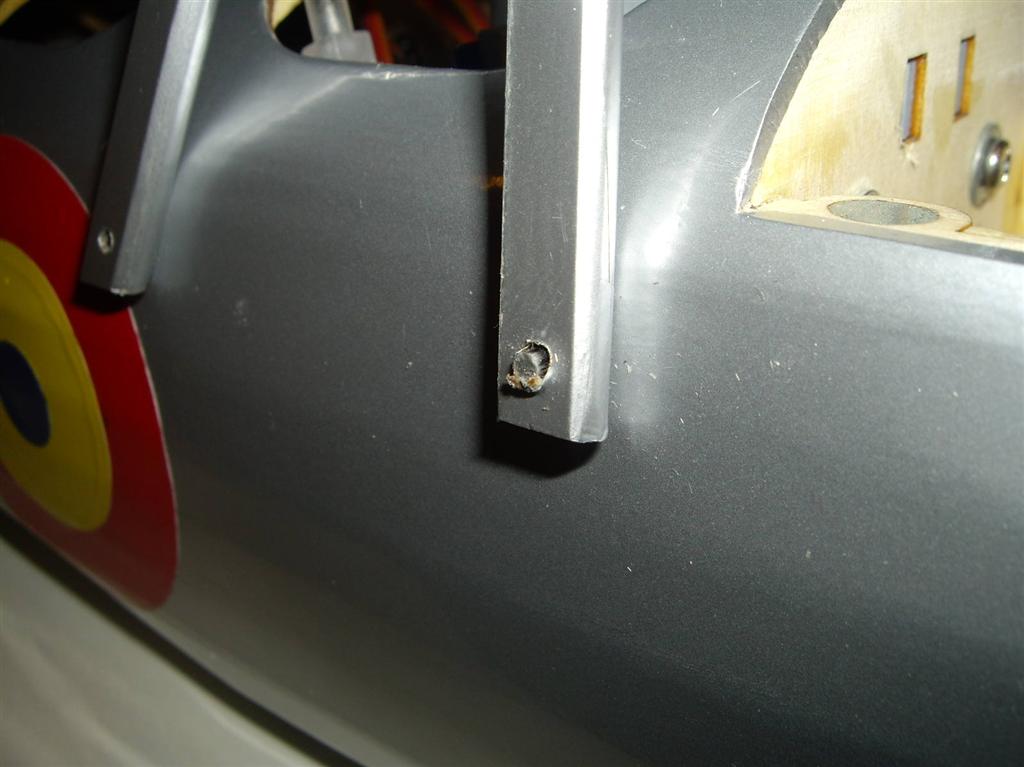

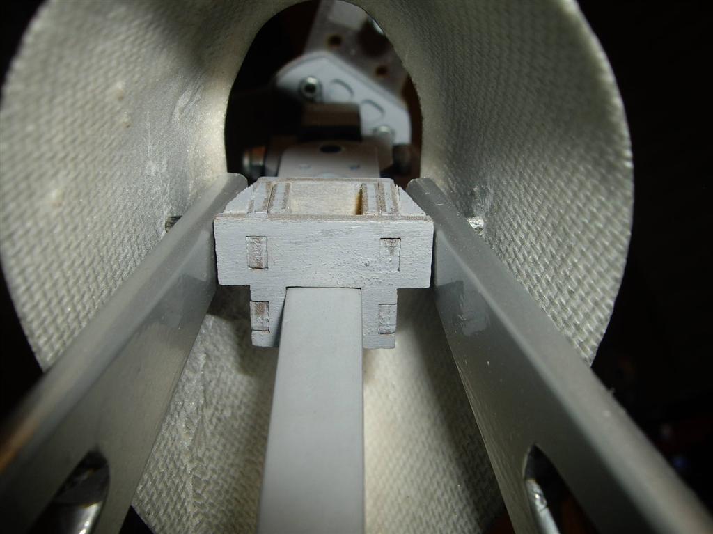

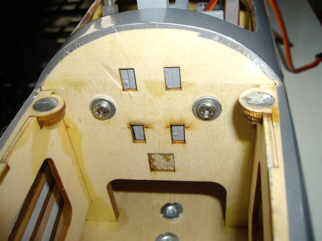

Detalle de la pieza de madera que fija los "falsos mástiles"; ésta es la posición que ha de llevar: por un agujero va un tornillo rosca chapa que lo fija al mástil principal, y por el otro agujero se introduce el tramo de varilla de carbono que sirve para fijar el embellecedor del rotor.

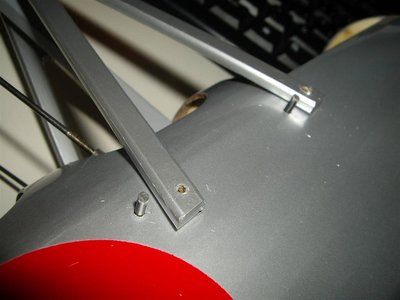

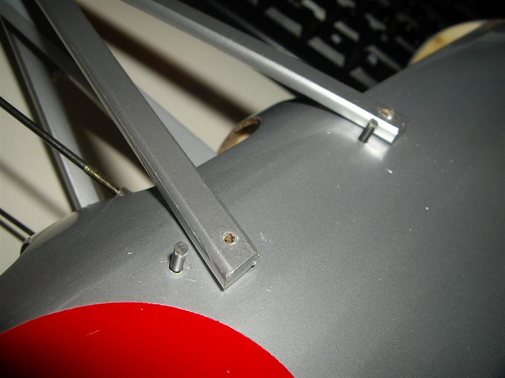

Y ésta es la vista general del conjunto, y cómo queda (sólo será cuestión de pegarlo con epoxi o fijarlo con unos tornillitos).
Fijación de los "falsos mástiles" en el fuselaje, con los tramos de varilla de carbono suministrados en el kit.

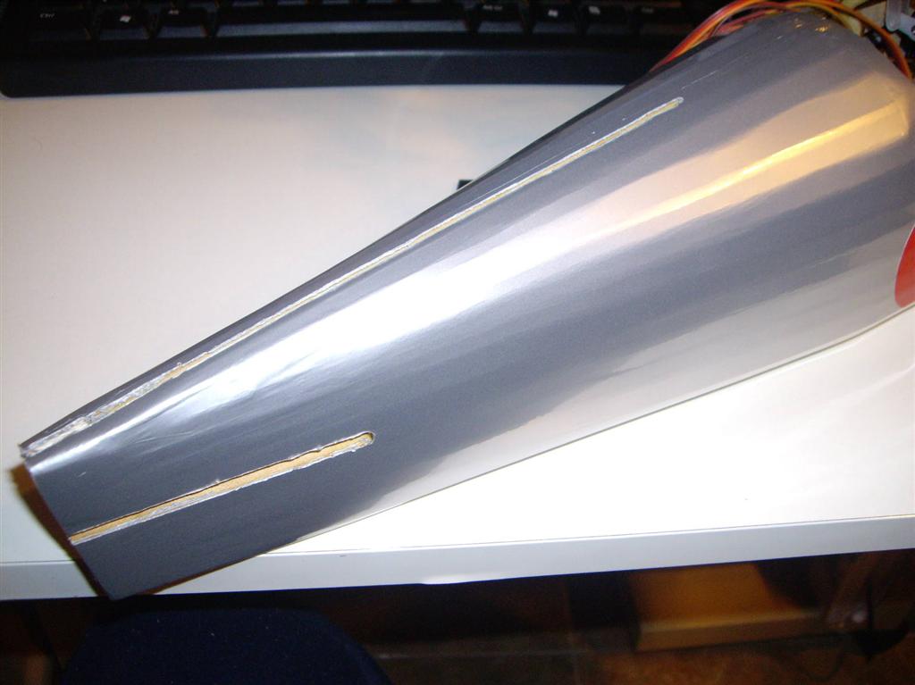

El fuselaje listo para recibir los empenajes (el sobrante de monokote se elimina fácilmente con la punta de un estañador).

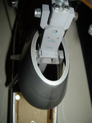

Por lo que respecta al tren, la estructura es perfecta: una mezcla de flexibilidad y dureza; ten en cuenta que es un tren formado por varillas de cuerda de piano y que además se apoya en dos puntos del fuselaje. Y a ésto le tiene que sumar la resitencia que dan a la estructura el planteamiento triangular de éste.
No obstante, también habrá que "vestirlo" un poco para que no se vean unos alambres... cosa que también está en mente hacer.

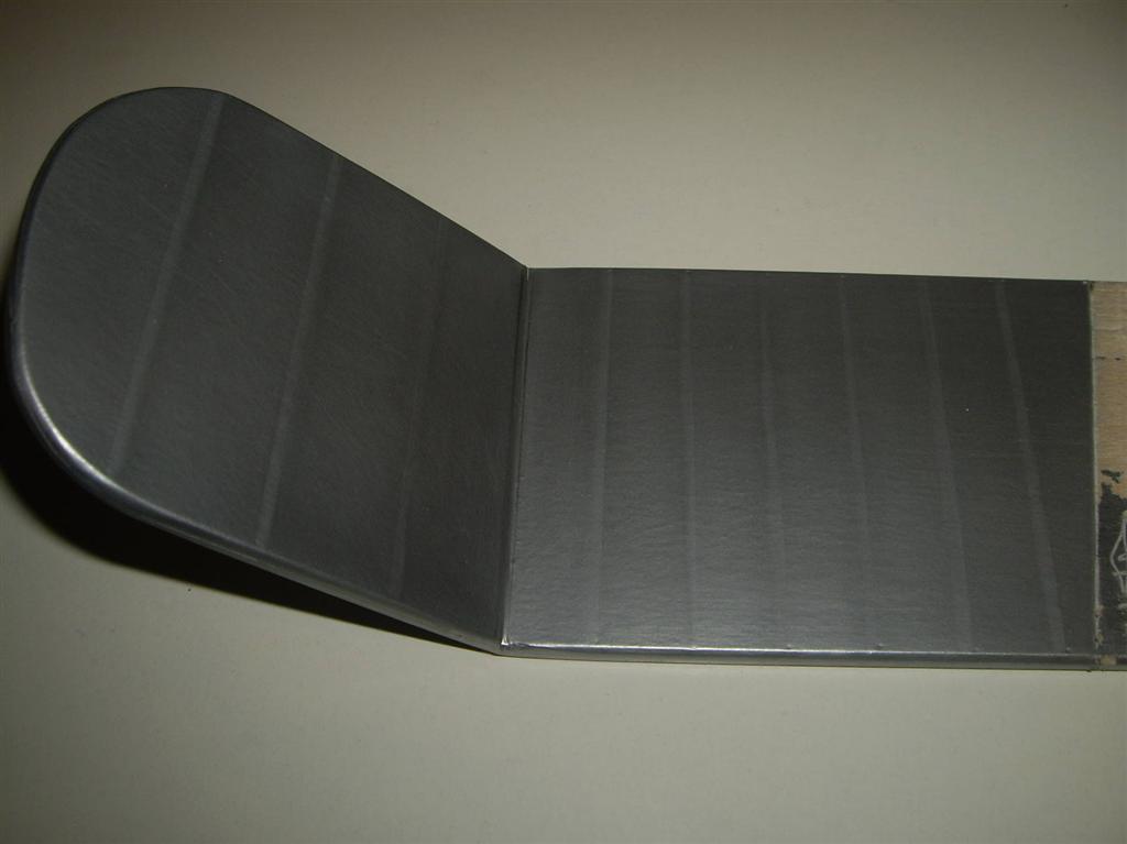

Yo sigo embejeciendo con carboncillo "de la casa"... luego le daré una capa fijador para que no "se corra" y mate el brillo al monokote y a la pintura gris original que trae (demasiada pinta de "juguete").

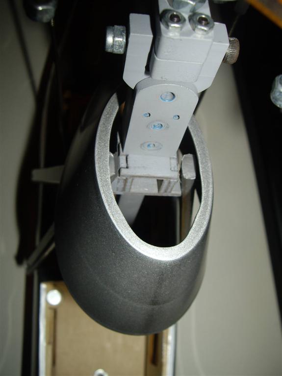

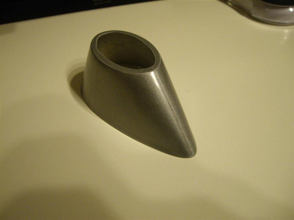

Detalle del embellecedor de la cabeza rotora; se aprecia cómo el brillo todavía no deja ver el trabajo de envejecido "en todo su esplendor".-
Vista de la parte delantera; aquí sí que deja ver algo más el panelado y el envejecido de la pieza.-

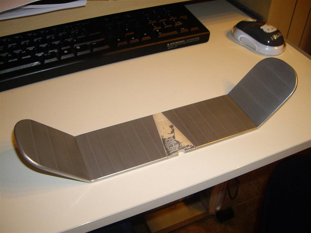

Vista general del empenaje horizontal; se puede ver cómo se ha retirado ya el sobrante de monokote de la zona a pegan con el fuselaje.
Detalle del trabajo de envejecido en la zona del empenaje horizontal; como en el original, 3 costillas en las "orejas" que van a 45º de diedro. Pero sólo 6 en la zona plana -el C30 originial tiene 7 costillas-, ya que si fuese fiel al modelo real, se verían las costillas demasiado juntas.-
Para esta tarde será un "trabajito sorpresa" con el plotter :twisted: , y terminar el embejecido por la parte inferior del empenaje horizontal.
