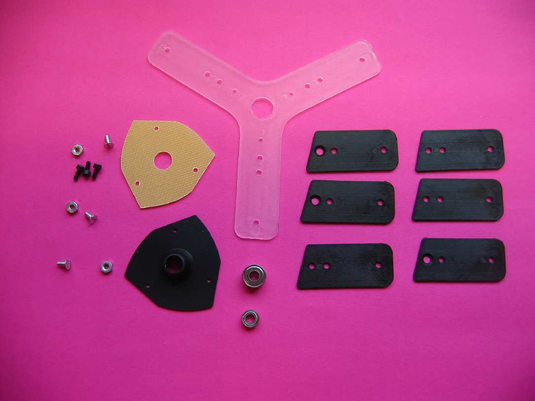

Tengo las palas y la cabeza de rotor compradas de hace 20 dias y todavia estan out of stock, pero las necesito porque me estoy construyendo un autogiro la cierva homemade y no tengo mucha idea de hacerle el rotor ni palas, estoy pensando en pedir la cabeza del rotorshape de laheli.
rotor head rotorshape

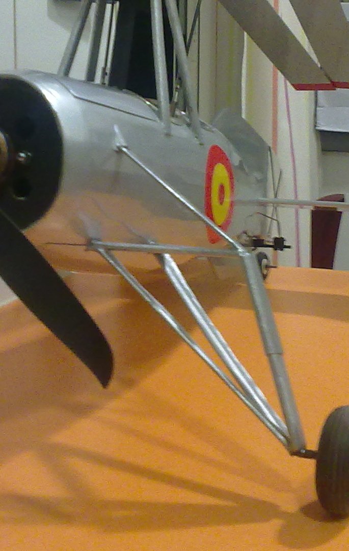

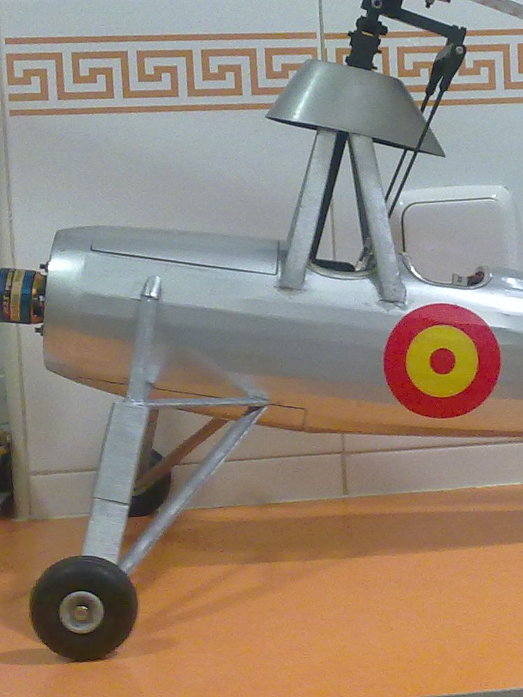

Aqui va el mio, le he reconstruido el tren de aterrizaje, las sujecciones de la cabeza del rotor y lo he pintado a mi gusto.
He intentado varias veces el vuelo pero no me coje suficientes vueltas, he seguido las indicaciones del foro de HK y Rcgroups, me da miedo a lanzarlo porque no siento que coja sustentación suficiente, consejos!!!
Por cierto, las baterias de 11.1V-2200 entran superjustas en el alojamiento de la bateria.
Por JONATAN
#1094283
Queda muy bien con ese esquema... muy "nacional" (no como el mío que me salió "republicano").
A ésto no hay que tenerle miedo: búscate a alguien de confianza y mándalo correr.... notaréis los dos la sustentación :wink:
