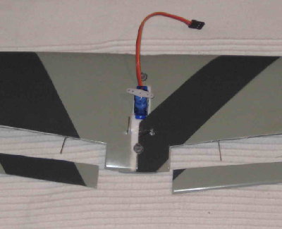

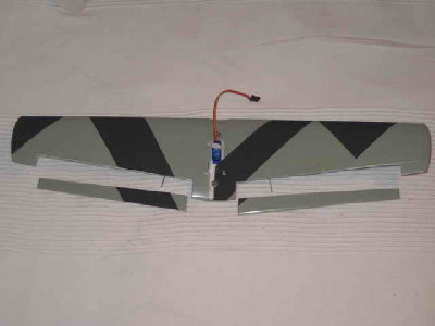

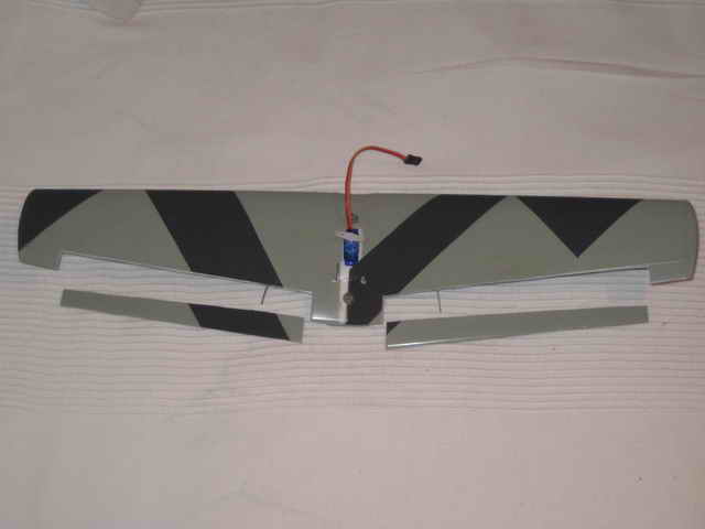

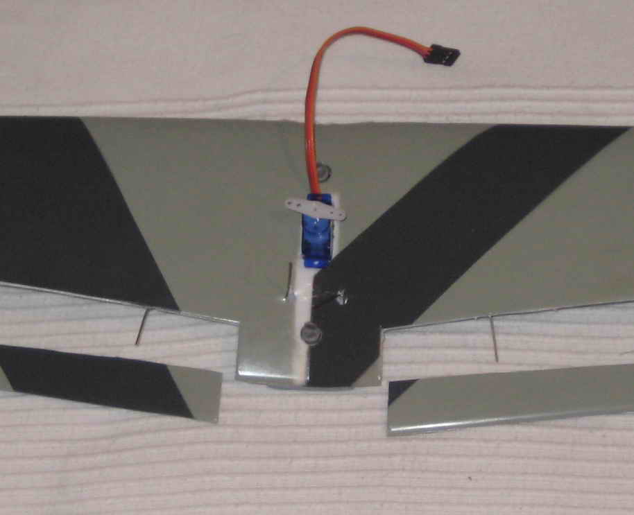

Os dejo foto de como he montado los alerones en el Bf-109. A la varilla le hago la L que ira al aleron, luego se atraviesa el depron del ala y una vez que ha salido junto al servo se le hace el doblez hacia arriba con cuidado de no dañar la superficie del ala. Luego monto el aleron fijado con cinta transparente y de esta forma una vez montada el ala queda todo el montaje oculto.
