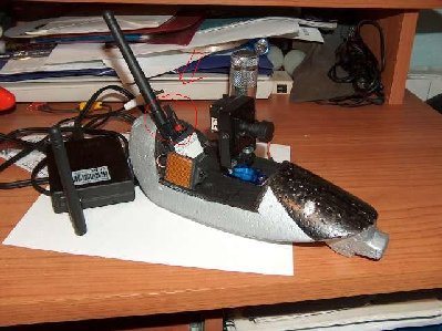

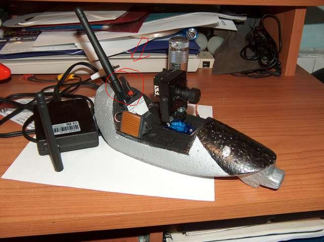

es un easy glider. configuracion, es casi la misma pero con brushless. este es el equipo fpv.
mira en www.aeromodelismovirtual.com alli veras de todo, te daremos buenos consejos :lol:

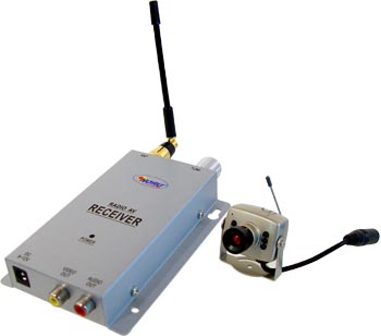

Hola, yo habia visto esta camara inalambrica, no se si vale o no vale para ponerla en el avion, de momento FPV no quiero hacer, solo para ponerla en el avion y ver desde abajo

la camara tendria que ser ccd, ya que las cmos con la luz directa no funcionan, ademas de tener una baja resolucion. podrias mirar en http://cgi.ebay.com/SHARP-1-4-CCD-MINI- ... dZViewItem
esta la hemos comprado tres compañeros y te saldra por unos 28€ en casa.
lo de que la camara lleve el tx incluido esta bien, pero tiene el problema de que por norma emiten con 50mw de potencia, lo cual te dara para 50 metros, depende del dia :?
un tx de www.electronicarc.com te saldra por 25 desmontado o 50€ montado con 500mw , yo llego a 2,4km con ese equipo.
un rx te saldra por 27€ mas 12€ de dos antenas, cables aparte.
pues bien, te explico esto porque todos hemos empezado con camaras como la que tu dices y gastandonos unos 70€, teniendo frustaciones por despues de despegar perder la señal de video :cry:
despues de gastar y gastar, llegamos a la conclusion de que es mejor esperar y ahorrar, o comprar algo de segunda mano pero bueno :roll:
aunque no quieras volar fpv, pero tendras total covertura de imagen y una buena calidad.
te aconsejo que te pases un tiempo leyendo los post de www.aeromodelismovirtual.com, y cojiendo ideas :wink: te saldra mas barato y disfrutaras de videos alucinantes :shock:
