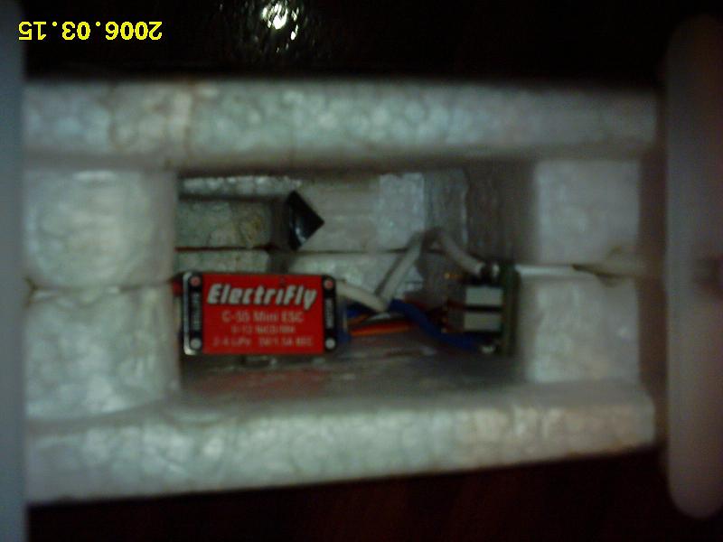

yo la plaquita al principio solo la usaba para los alerones,ya que le puse dos variadores,uno para cada motor,y no podia usar la placa,en vez de eso use conectores redondos,parecidos a los banana,que se venden en tiendas de lamparas y demas,y que cuestan unos pocos centimos,y sin problemas.
ahora le puse un solo variador y ya uso la placa tambien para los motores,aunque yo la llevo fija justo atras de todo,bajo las alas,lo mas arriba posible,y me queda bastante comodo,aunque lo ideal es que los conectores quedasen hacia arriba,pero bueno.....
por cierto,en los motores uso conectores,concretamente la hembra que encaja en los conectores que traen los motores
la placa
