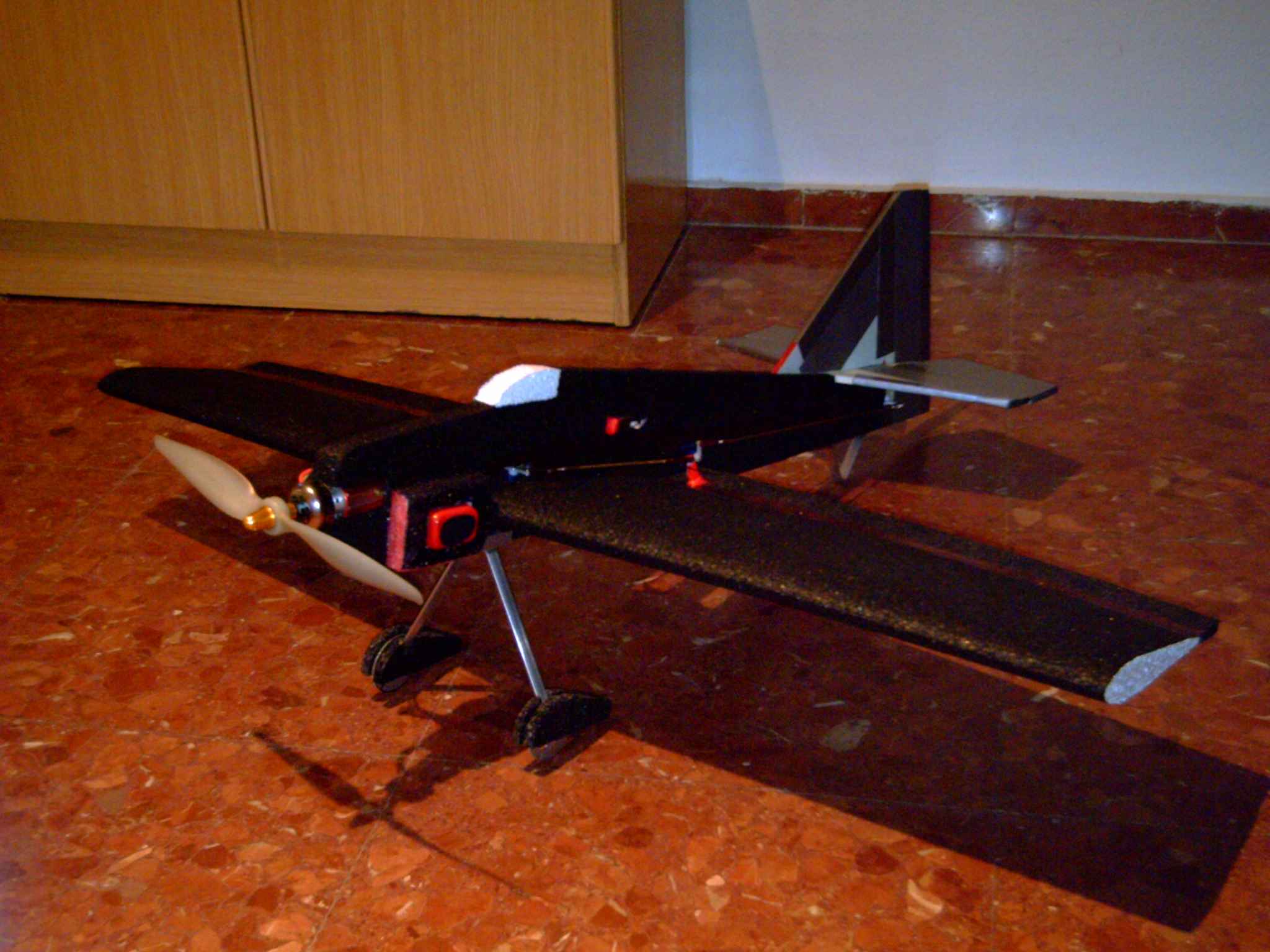

hola a todos, estoy en el momento en el que despues de las alegrias del easy estoy con otro avion nuevo que lo he hecho gracias a la ayuda de un colega pero ahora sin ayuda estoy desanimao! os cuento el avion es uno de ala baja, de EPP irrompible pero cada vez que lo vuelo le pasa algo, mi novia lo ha bautizado como el "pupitas",jajaj ,pasa mas tiempo en el taller que en vuelo... he tenio problemas con los servos, el centro de gravedad, las ruedas...os ha pasao alguna vez a vosotros lo mismo, habeis deshechado algun avion por algo de eso? o tengo que tener mas paciencia?...
saludos!!

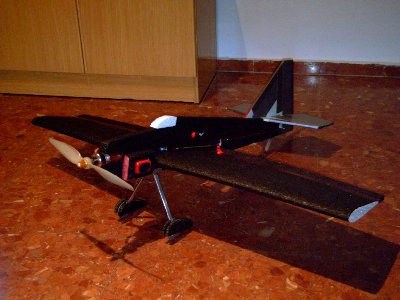

Por juerwotow
#272499
perdonad pero estuve unos dias fuera, pues eso el avion no venia mal de fabrica, es que lo hicimos nosotros, de fabrica solo venia el EPP, la electronica es de himodel, motor brusless y demas, y los servos me los cepillo sobremanera, nose porque, quizas sea porque estan justo encima del tren de aterrizaje y la vibracion los jode, pero noveas no gano para mini servos, eso si los compro de los baratillos voy a tener que comprar uno que tenga hasta garantia...jajaj,
otro punto polemico del avion son los alerones, los he hecho de EPP pero eran blandos, despues de un corcho rosita muy denso, y ahora de contrachapado a ver si mejora algo,
ya os contare...
saludos y de momento no hare hoguera que hace mucha calor, pero si lo hago por fin.... lo grabo..jjaja
saludos!!!

Por Aces_High
#272734
Joder tío, eso de que vuelan hasta los ladrillos es una frase hecha, no hay que tomárselo en serio :lol: .
Hombre, yo de ti lo curraría un poco más...
por ejemplo, si mi miopía no me engaña, los planos de cola estan (parcialmente) recubiertos de cinta aislante negra...que pesa un webo.
En cuánto se te queda el peso?
Por PacoSoto
#272832
A ver, a ver .....
Lo de quemar es cuando ya definitivamente ves que no vuela de ninguna delas maneras humanas. Yo particularmente he quemado varios. algunos RTF y sobre todo modelos creados por mi mismo.
En el modelo en curso te queda mucha faena, prueba con lossiguientes cambios:
Los alerones en balsa de 3 mm o deprón de 6mm
Los timones en balsa de 3 mm o en depron de 6 mm.
El estabilizador horizontal a 0º con respecto al ala o a -2ª
El centro de gravedad a un tercio del ala.
Si con todo esto correcto sigue sin volar, hazte una falla.
Piensa que con los mismos componetes electronicos puedes volar cualquier otro modelo que te apetezca, y que esté super conprobado que vuela bien.
Por juerwotow
#272895
muchas gracias!!, los alerones he acabados en hacerlos de balsa de 3mm, lo que pasa es que no siguen el perfil del ala, nose si eso sera muy importante, es decir que por ejemplo el ala acaba en 5mm y los alerones son de maderita a 3mm eso influira mucho?
lo del centro de gravedad he tenio que poner 80gr en el morro porque lo estaba calculando mal, por cierto, el tercio es contanto los alerones o solo es el tercio del ala? lo del CG tengo que revisarlo y voy a intentar quitarle toda la cinta que puse para reforzar la cola... miedos de novato...jeje
muchas gracias!!
Por heinkel
#273012
Lo del "tercio" se refiere a la cuerda media del ala (incluye los alerones), si llevas un ala de planta rectangular tu cuerda media es la misma que la real, si es trapezoidal un calculador te dirá enseguida la posición teórica del CG. Te aconsejo que seas un poco conservador y empieces con el CG al 27-28%, ya tendrás tiempo de atrasarlo......
Por juerwotow
#273045
muchas gracias!! y eso del calculador como se hace? es un programita o que?
