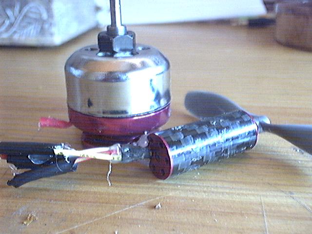

Hola, me preguntaba si se podria poner en un receptor de 6 canales 2 variadores para brussles, seria para un honey bee cp2 motor principal brussles y motor de cola para brussles, seria la leche, o quizas tendria que poner un giroscopo aparte, hay alguno que de salida para brussles?
no se..., igual estoi diciendo una burrada pero me paso por la cabeza y funcionaria de muerte con dos brussles.
Alguien sabe si se puede? :shock: :shock: :shock: :D
