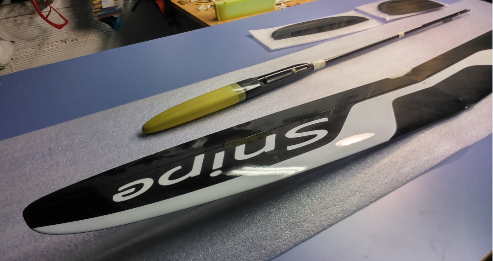

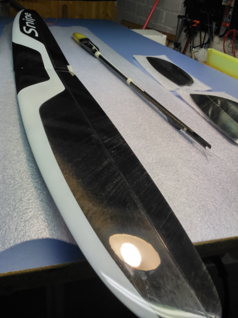

La deferencia que mas he notado es el perfil,lo bien que se desplaza sin perder altura

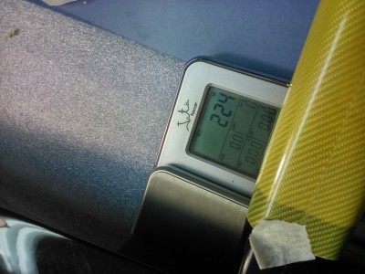

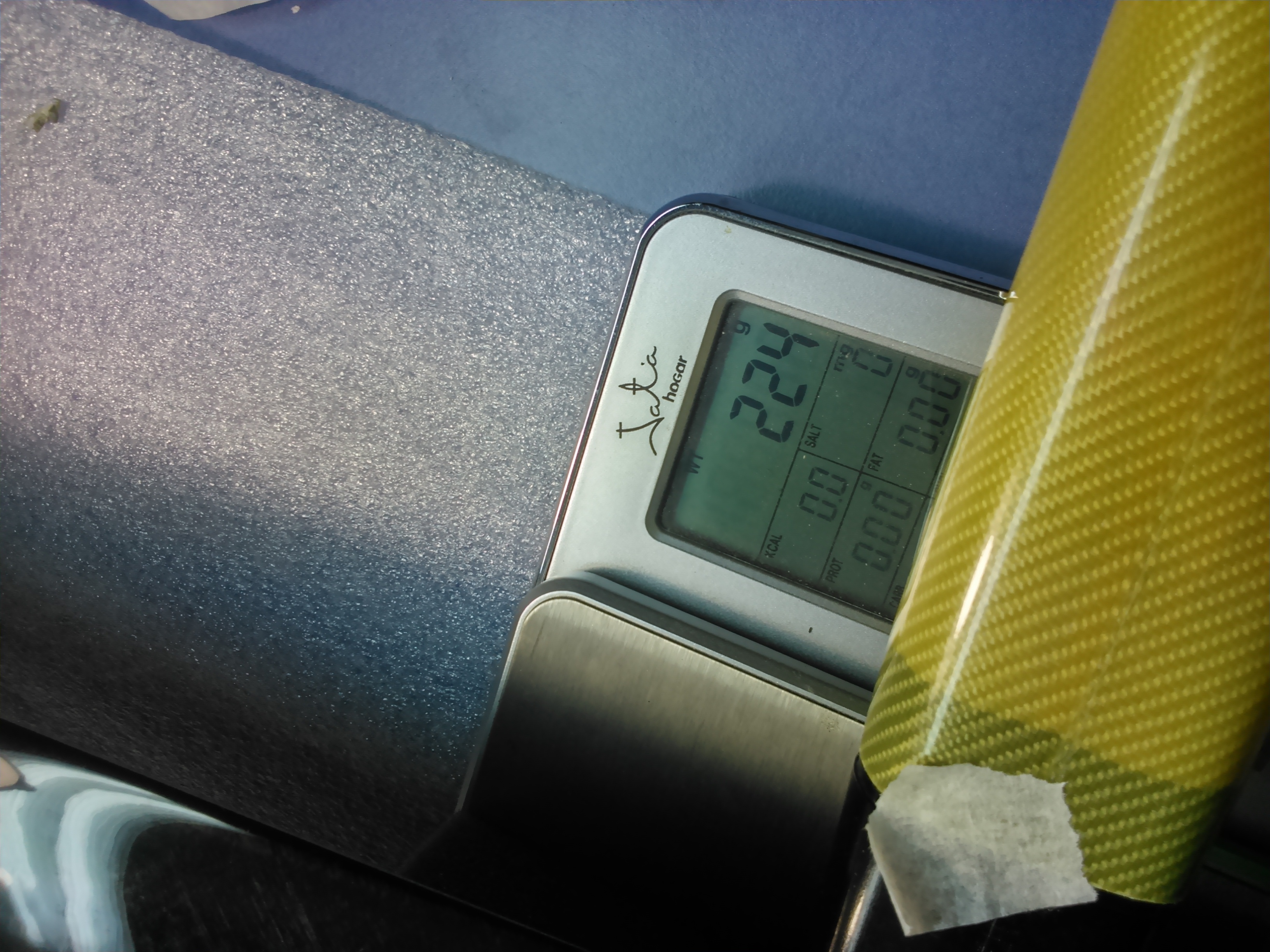

Con viento penetra un montón a pesar de sus tan solo 224g . Antes con el Blaster no podía traerlo desde muy lejos porque
penetra bastante menos.

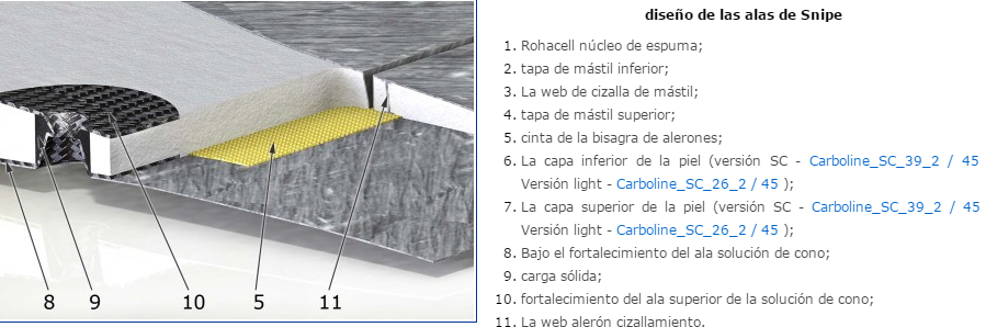

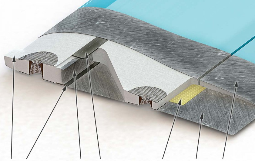

Tanbien lanzo mas alto,supongo que se junta una mayor rigidez al no ser el ala hueca como en el Blaster y un perfil mucho mas fino
En definitiva tengo la sensación de mayor control,de mas seguridad en en los movimientos
Supongo que tiene sus puntos negativos,pero para mi ahora son todo ventajas y parabienes
