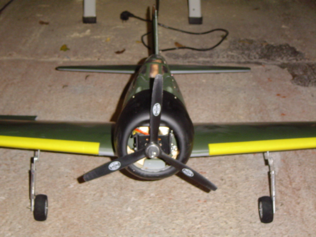

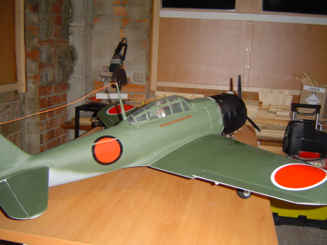

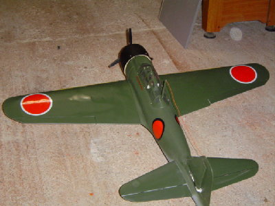

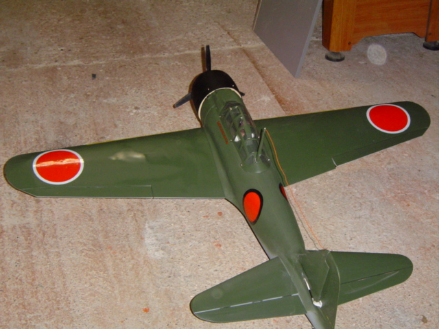

bueno al final lo e acabado y ya a volado pongo unas fotitos es pasado a helectrico era de gasolina y a quedado un poco pesado pero buen vuela es estable y bastante rapido
espero que os guste

Hola Juan,
En la primera foto se le ve el enchufe saliendo por la cola, es evidente que le van los voltios...
Enhorabuena por la conversión! Podrías por favor poner algunos datos de la configuración, consumos, peso final...
Gracias por adelantado.
#907751
je je muy bueno lo del enchufe cierto que lo mio son los voltios
el peso a quedado en 2400 grms le e tenido que poner bastante plomo en el morro la configuración es un turnigui este para ser exactos con una tripala 11x7 el consumo a tope es de 35amp con dos lipos de 4 celdas cada y un amperaje de 2350mA 20C la patada es mas fuerte y total lehacia falta peso
