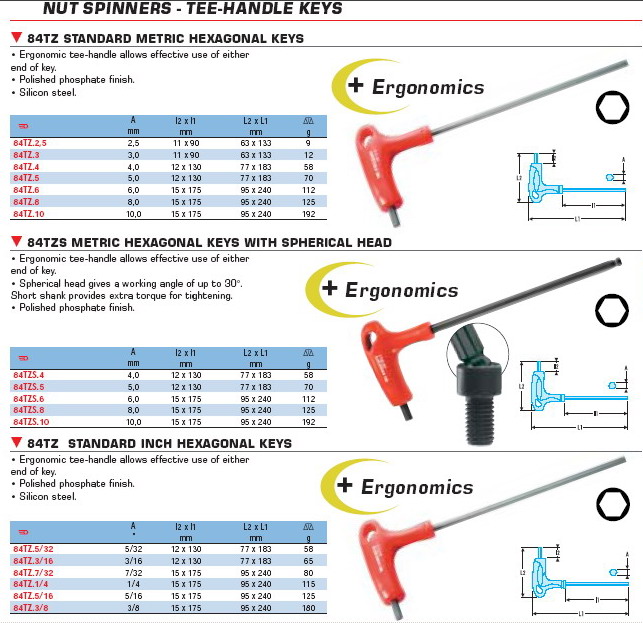

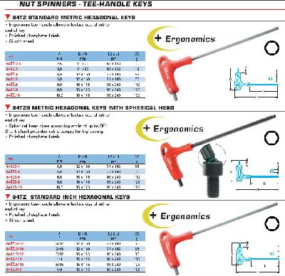

Ayer estaba montando la bancada del motor, biene sujeta con tornilla allen, yo utilizo esas llabes allen en forma de "L" pero... es que aparte de ser un poquito incomodas se deforman enseguida quedando su punta redonda, con estas llabes eso me dejara se suceder? (utilizo la llabe correcta para cada tornillo no pongo llabes más pequeñas)

Las mejores allen son facom. Yo en el trabajo tengo que utilizar muchos tornillos allen y en muy malas condiciones y estas llaves son excelentes en durabilidad, acabados etc.
Si no llegamos a esos precios , tenemos otra opcion , Irimo, pero ni se le acerca...
Por valvulino
#89893
yo uso las facom con mango en T y puedes hacer mucha fuerza, a veces ves como se retuerce la llave, pero es normal. Nunca se resbalan y merece la pena. Hay wue tener en cuenta que hacen falta dos o tres llaves.

yo acabo de comprar facom en L con punta redonda para trabajar en angulos SI TE PASAS MUCHO ROMPES EL TORNILLO son una pasada
