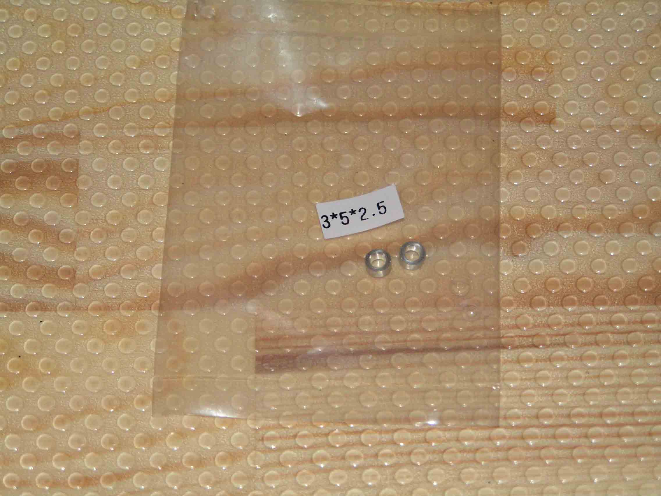

He montado un T-Rex SE, y me ha sobrado una bolsita con un par de piezas que no encuentro donde van, al tratarse de una version "premontada" no sé si es que vienen de recambio.
Lo de "premontada" es porque al final acabas desmontando por seguridad y volviendo a montar para quedarte tranquilo.
¿Podrian ser rodamientos de la cola? (ignorante que es uno)
Pongo foto, gracias de antemano y saludos

Hola mi Trex XL HDE lleva unos iguales en el eje principal y tambien me vienen dos de repuesto.

Esos casquillos son para darle más rigidez al rotor.
Los que vienen montados son de 1,5mm (rotor más blando) y esos son de 2,5mm (rotor más duro) indicados para 3D.
En el apartado 7 de la página 5 lo indican.
