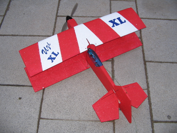

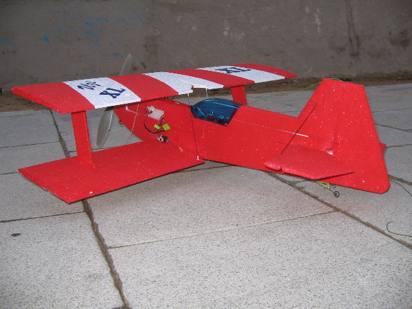

Buenas.

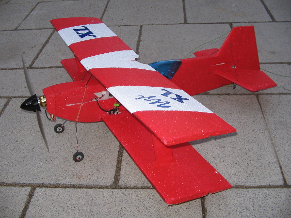

Es el UZI XL y vuela de miedo
Traza muy bien, hace de todo, es rapido y lento... Un avion para pasar buenos ratos.
Lleva un Axi 22/12 26, lipos de 1300 o 2200 3S, una APC 10/4,7 y el vuelo es de unos 10 o 12 minutos mas o menos.
100€ con portes incluidos comprado en Dinamarca.

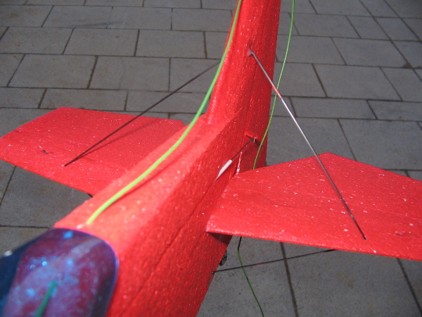

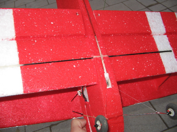

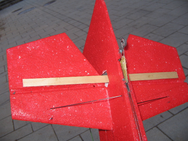

Hay que hacerle alguna pequeña modificacion, como refuerzos de varilla de carbono, contrachapado y riostras en la cola. No son imprescindibles pero el EPP flexa mucho y conviene hacerlo si quieres que el avion haga bien las figuras

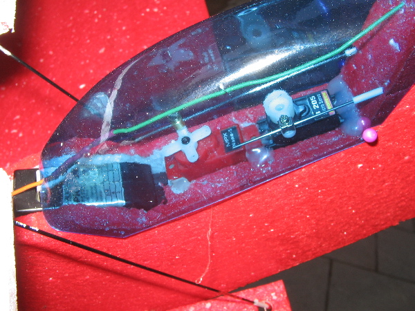

Tambien le he puesto un servo para cada aleron. Me gusta mas poder hacer la mezcla con la emisora y asi puedo ajustar bien el centrado de los alerones.
