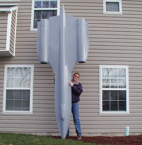

Por viper2003
#1292001
Si, la verdad es que para mi es un avíón precioso. Mi favorito desde que era crio. No se si por las formas que tiene o por el halo de misterio que ha rodeado siempre a este avión. Después de estudiar detenidamente los planos ahora entiendo porque se ven tan pocos por los campos de vuelo; curvas compuestas por todos lados, carmans xxl, el espacio interior del puro donde tiene que ir la electrónica es muy reducido, aun siendo el de la foto el constructor se quejaba de eso, Trenes retractiles especiales... Vamos que es todo un reto. Tiempo al tiempo.
