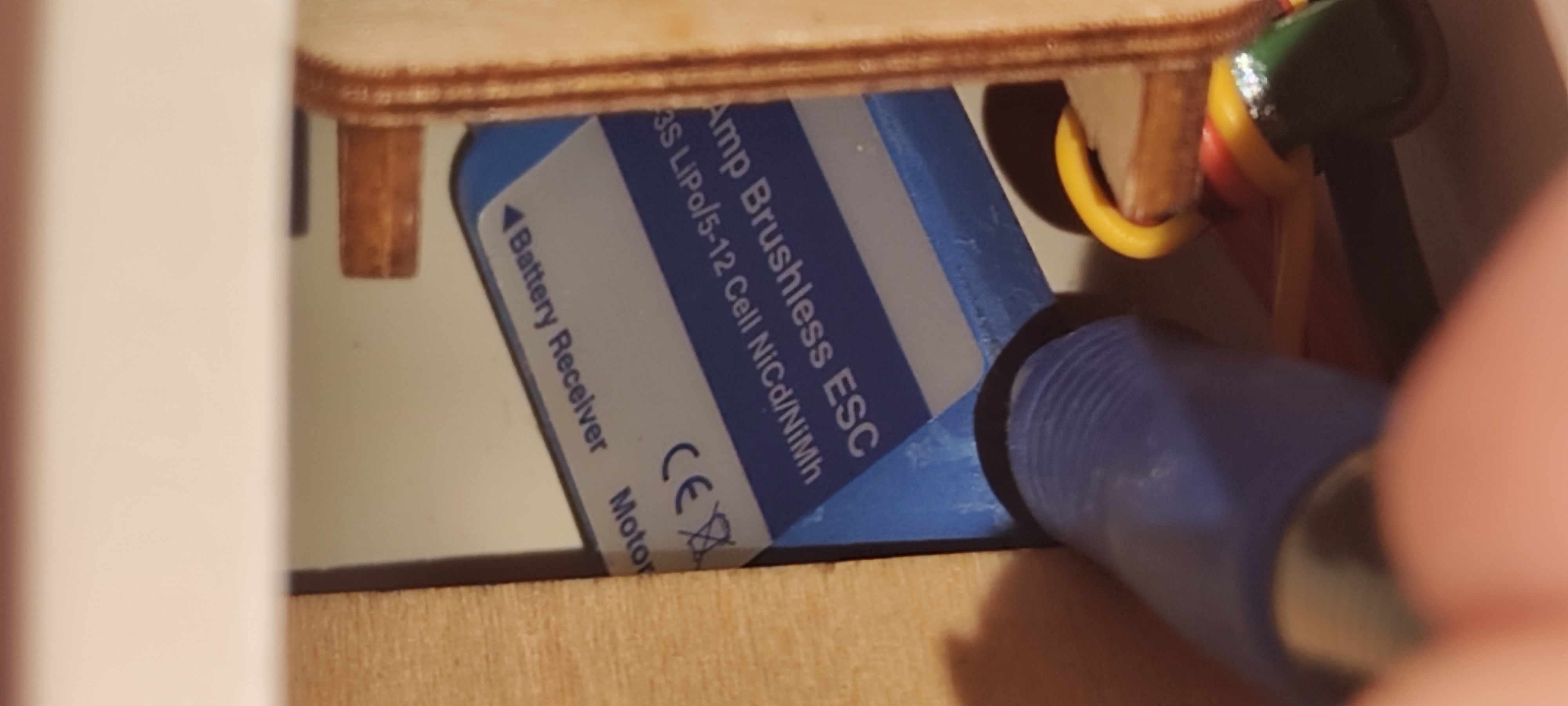

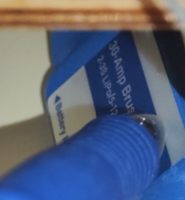

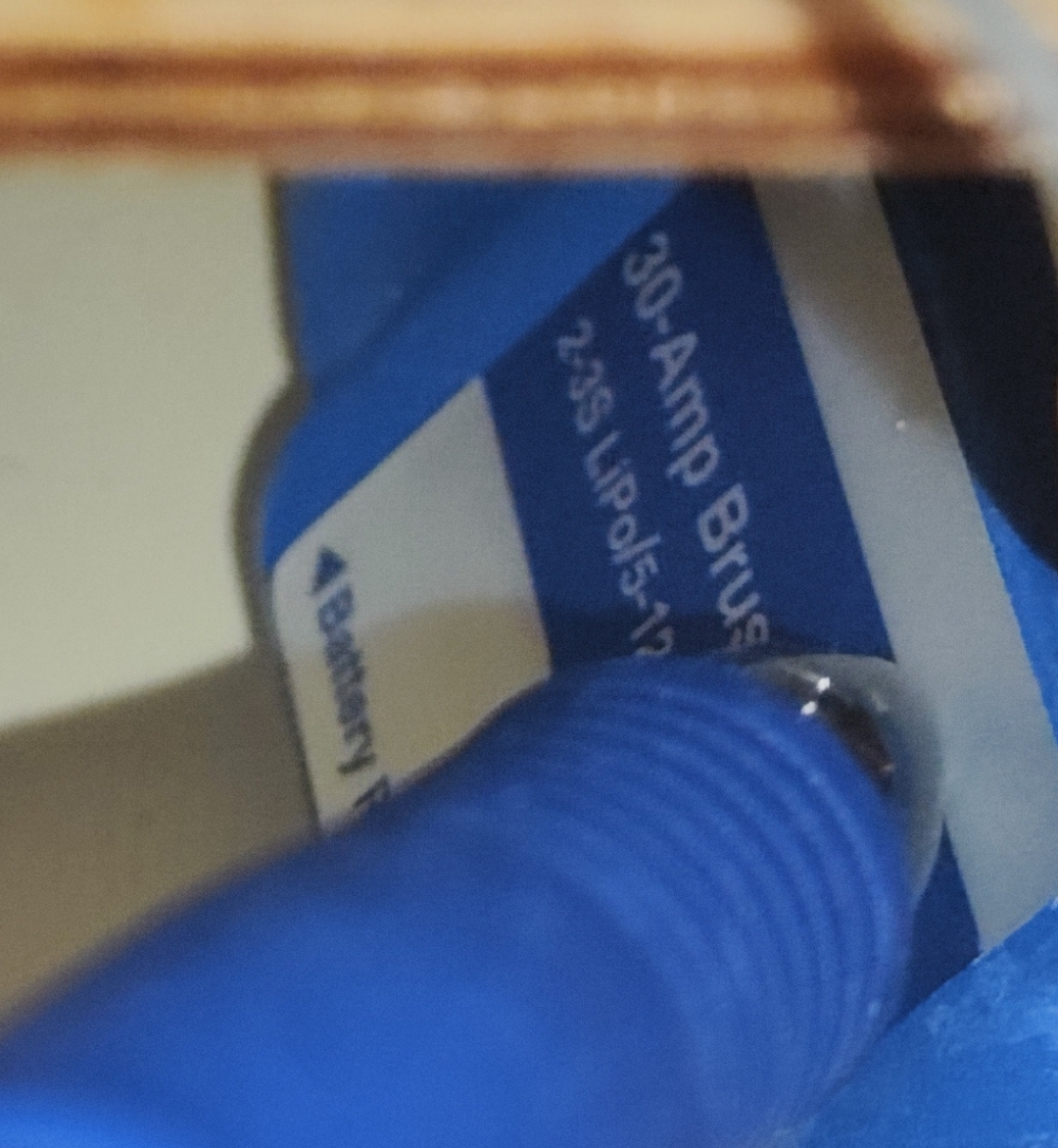

Pone 30A

Ok 30A si aumentas el voltaje debes bajar el tamaño de la hélice ya que aumentará el consumo y podrías exceder las capacidades del motor/variador, permiteme mirar y hacer un par de números para indicarte lo más recomendable.

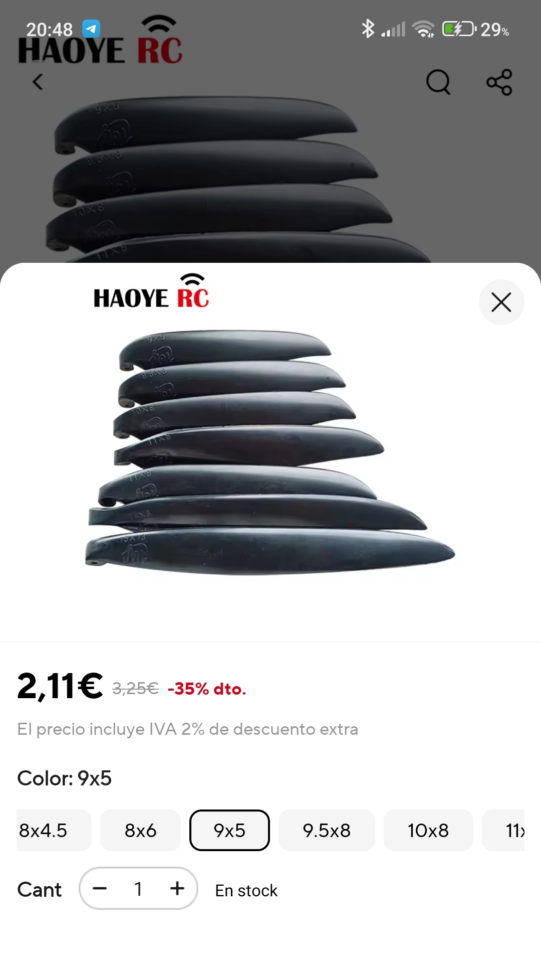

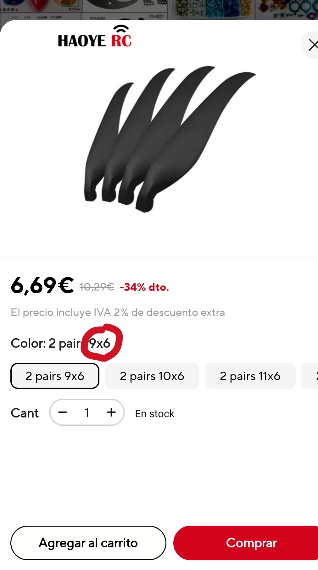

Utiliza el mismo cono, puedes utilizar la 9x5 tendrás un poco menos de rendimiento aunque si consigues una 9x6 te irá mejor consumiendo un poco más.
