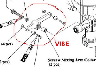

U1-Podemos conseguir 2 grados mas en el paso tanto arriba como abajo utilizando el brazo seesaw del vibe ref: JRP996077 con el lograremos tambien mas dual rate sin tener binding.

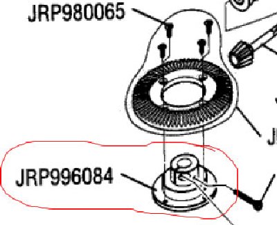

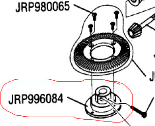

U2-Podemos cambiarle la pieza Split Gear Hub adapter del vibe ref: JRP996084 para lograr mayor apoyo y fuerza en la corona de plastico que da el movimiento al rotor de cola.

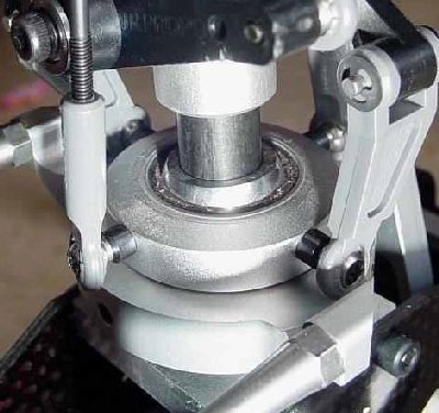

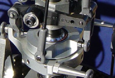

M1-Fresar o limar el plato ciclico para que los washout arm no tengan binding cuando tengamos muchos grados positivos y apliquemos alabeo y profundidad.

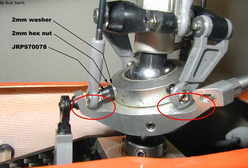

M2-Añadirle a las dos rotulas del plato ciclico donde se ancladan las varillas que conectan con los brazos seesaw una tuerca y una arandela de 2mm cada una y un tornillo mas largo (+4mm). Al hacer esta modificación debemos de limar o fresar la parte interior del plato ciclico para que no rocen las rotulas.
M2 - Rotula plato ciclico
M1 - Plato Vigor
M1 - Plato vibe
U2 - Upgrade Vibe
U1 - Upgrade Vibe
