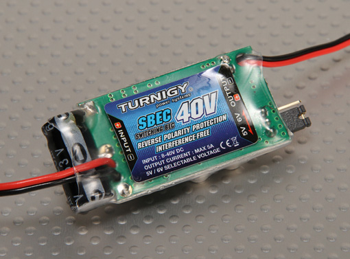

Yo utilizo el de la foto con baterias lipo de 2 o 3S de hasta 1500mah, sin problemas de cualquier tipo. Puedes seleccionar la salida de 6v si llevas muchos servos o potentes.
Tienes tambien la opcion de comprarte lipos para recepcion que ya vienen preparadas para ello.
Hace mas de tres años que desterré las Nimh , hasta en la emisora

Hola yo estoy utilizando el mismo que Justino y sin problemas y mas comodidad que con las NMH, te levantas hace buen día cargas lipo en 1 hora las otras toda la noche por poner un ejemplo.

no hace falta. la lipo y el ubec los conecto primero, hago un paquete lipo+ubec y depues lo conecto al interruptor general al montar el avion .El consumo es minimo si estas en tierra y no se calienta para nada. Cuando desmonto el avion desconecto todo y ya....es fieble, pero vigila el Ubec de vez en cuando en las soldaduras pues la manipulacion repetida puede dañar la salida o entrada del mismo
