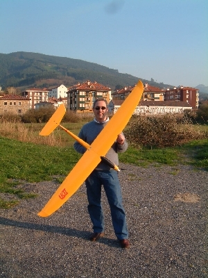

Me podriais explicar el uso de los flaps en veleros, tanto en llano como en ladera? Para que se utilizan? como se mezclan con profundidad?
Muchas gracias por la ayuda.
Por cierto ahi va foto de mi Ion, el sitio donde lo vuelo, a 100 metros de mi casa (al fondo, amarillas :D
