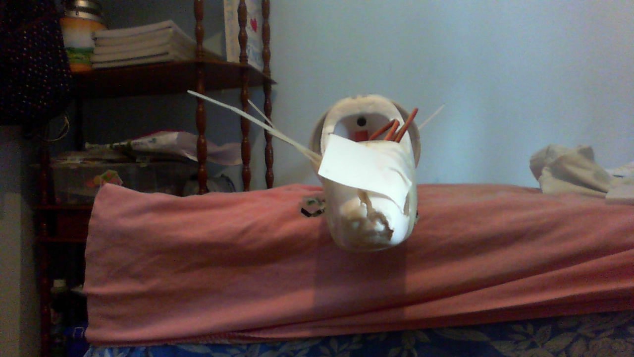

Bueno ,
Pues ya tengo la lipo 3s 4000 de 25c.
No se como lo haceis para volar con esta batería.
Le hice un primer vuelo en Madrid, estabamos un poco en pendiente. El avión me lo lanzaron alto pero perdió algo de altura y tardo en empezar a subir. Mas o menos el vuelo fue bien, pero lo noté un poco apagado. Movimientos mucho más lentos, y la respuesta del acelerador mucho más tranquila que con 4s.

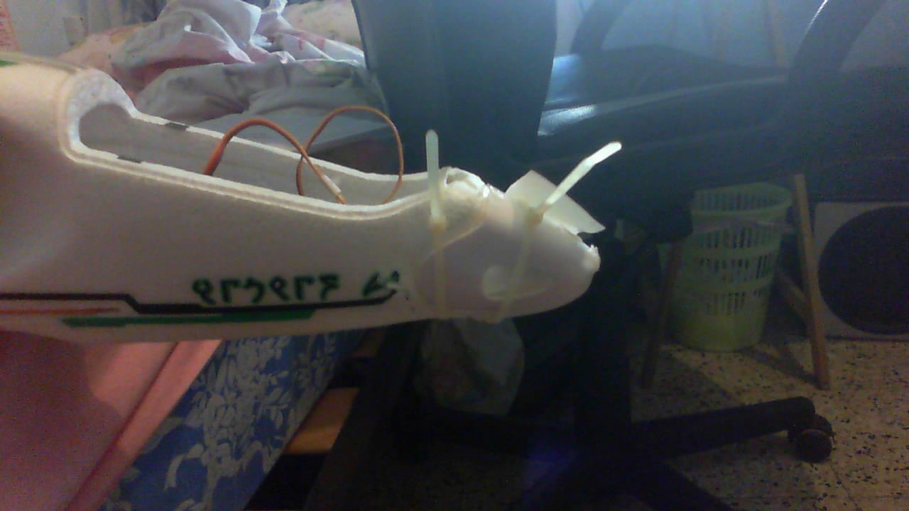

Pero ayer :oops: , me lo lanzaron esta vez con menos altura, total que me acojoné y corté motor, fue como un aterrizaje mas o menos forzoso. 0 daños, Lo volvemos a intentar, esta vez un poco mas de velocidad y altura pero igual, me lo lanzaron con 45º y iba perdiendo altura y no conseguia que subiese,motor a tope, tras unos 15 metros en los que pensaba "este avión no tiene fuerza porque no hace ni amago de subir, le doy cola hacia arriba, y se enroscó con la mala suerte de caer de morro al estilo dardo.
He reventado todo el plástico del morro y el epo se ha doblado y fracturado ligeramente.
Afortunadamente ya lo tengo pegao con epoxi, parece que no quedó demasiado mal, un poco desvíao eso sí, lo tengo ahora mismo secando, apretado con bridas mientras seca:
No se si le afectará en vuelo. Obviamente el plastico está muy abierto, lo cerraré con cinta americana que tengo blanca.
Después del buen vuelo el otro día, aunque reconozco que me extrañó la poca capacidad de despegue con respecto a 4s, no me esperaba que hoy tuviera tal fracaso.
He estado viendo videos en iternet con 3s, y algunos caen un poco de altura , otros van directo para arriba. PEro siempre se le ve agil en pocos segundos. En mi caso ya os digo que fueron casi 20 m que el avión estaba totalmente muerto y sin capacidad de subir nada. Te da sensación de que el avión no va a poder alzar vuelo ¿Será que la batería 25c es muy poca cosa ?

Yo creo que tu técnica de despegue es el problema.
Cuando te avientan este modelo, no debes usar elevador.
Lo debes dejas que se vaya como una jabalina e ir acelerando, cuando sientas que el modelo esta perdiendo inercia, lo puedes picar un poquito para que baje la nariz y asi lo dejas a que tome velocidad y despues de que haya bajado un poco, entonces corriges elevador para que retome altura, pero nunca debes usar elevador hacia arriba o jalado mientras el modelo no tenga velocidad.
Ya que si jalas cuando el modelo no tiene velocidad, lo unico que hace es perder la que tenia y entonces entra en perdida.
