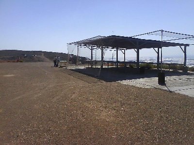

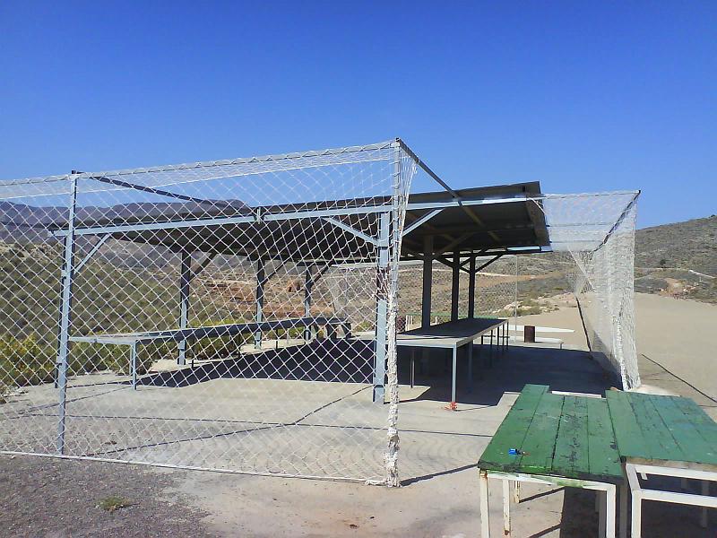

buenas gente pues me gustaria pusieseis fotos de las medidas de seguridad que teneis en vuestros campos. hemos propuesto en nuestro club poner una valla que proteja los boxes, pero claro los que tienen aviones grandes (algunos no todos) se oponen porque les supone mucho lio, personalmente prefiero la seguridad a lo practico, asi que tenemos que buscar algo que sea practico y fijo. os dejo una foto de nuestro campo y la zona de la marquesina es lo que queremos protejer. pensamos poner la valla al final del cemento y unirla cerrando por arriba al tejado de la marquesina, y dejar por abajo un par de puertas abatibles para que salgan los aviones. que opinais??? un saludete

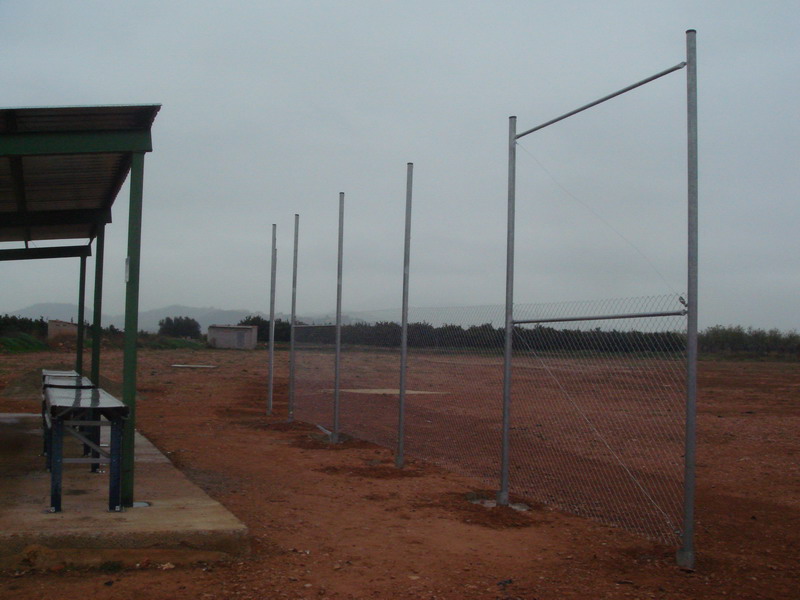

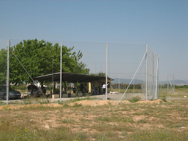

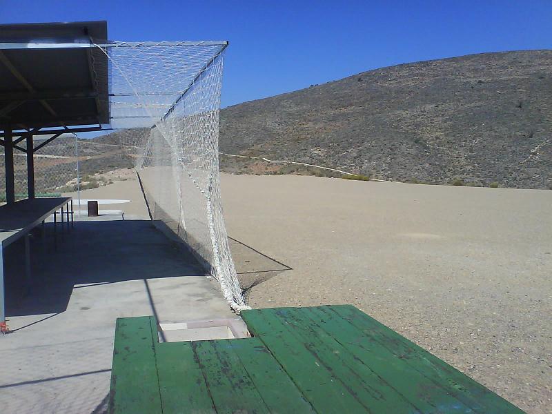

nosotros al final la hemos instalado
desde el principio pensamos casi todos en el club que era algo imprescindible , demostrándose en varias ocasiones en la corta vida de nuestro club que iba a ser muy útil tenerla
es una valla de 4 mtros de altura con acceso en el centro de 1,5 mtros y que nos cubre toda la linea de boxees , la actual que tenemos ahora de 10 mtros cubiertos y la futura ampliación de otros 10 mtros
en la foto nos quedaba colocar el tramos superior, a ver si le saco una foto que se vea mejor
pero de verdad que ahora estamos todos mas tranquilos :D

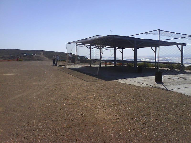

Nosotros en el club también la pusimos, es de 4m de altura y aunque un modelo puede entrar por cualquier parte, la seguridad es mayor. Si un dia evita un accidente ya habrá valido la pena.

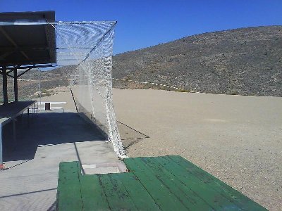

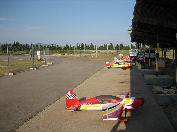

Nosotros tenemos instalada una valla en los laterales de 4 mts de altura, en la que ya han chocado varios aviones que hubiesen llegado a los boxes.
Nos falta terminar la zona de pilotos, aunque de momento hemos instalado unas vallas provisionales de obra.
