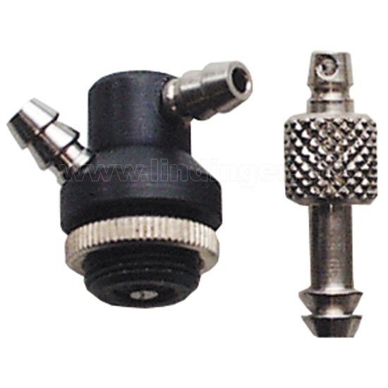

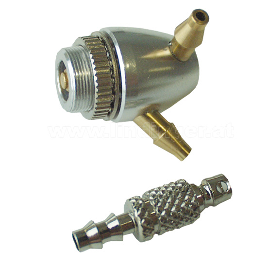

A mi personalmente me van muy bien, no tengo problemas de carburación ni aire ni nada...eso sí, hay 2 tipos de valvulas diferentes, unas que tienen forma de huevo y otras que no:
A mi, las de forma de huevo, me fugan por todos los lados, pero las otras, no estas exactamente pero de la misma forma pero Du-Bro, plateadas, tanto la grande (tengo 2) como la pequeña (tengo 1) me van de lujo
