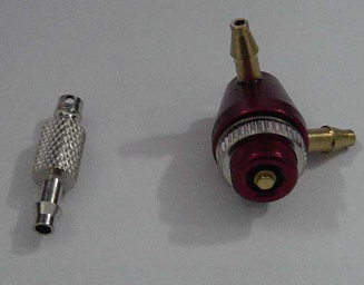

Pues aver si me explico,tengo una valvula,parecida a la de la foto,con 2 salidas para la gasolina,una va al deposito,y la otra? alguien me puede explicar a donde va cada macarron? Parecera una gilipollez pero no se exactamente como va
Por jesús n.mosquera
#886014
Hola chaval, por lógica la que tienes al fondo de la válvula es la salida al carburador, cuando "enchufas" la boquilla, empuja el vástago y cierra la salida

Pues sencillo. Enchufa la boquilla a la válvula y sopla por ella. Por donde salga el aire es la toma del deposito :lol: :lol: :lol: :lol:
