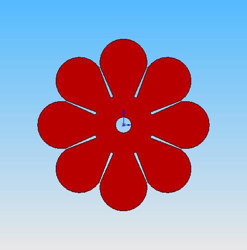

MANOLO, YA CONSTRUI LA VALVULA DE EL PULSO 1, AQUI DEJO EL PLANO PARA QUE LO IMPORIMAS Y VEAS SI REALMENTE TE ANDA, LAS MEDIDAS QUE FIGURABAN EN EL PLANO NO ERAN CORRECTAS, PUES SE INTERPONIAN UNA CON OTRAS, LO HICE A LA MEJOR MEDIDA POSIBLE.
FRANCISCO COOREMAN
NO PUEDO PASARLO POR AUTOCAD, LO PASARE COMO UNA FOTO.
MANOLO, TE RECOMIENDO QUE A LOS AGUJEROS DE LOS PASAJES LOS HAGAS UN COMO MAS PEQUEÑOS O CON EL DIAMETRO DEL CENTRO MAS GRANDE PORQUE SINO NO ANDARAN BIEN, TE PASE POR MAIL LA VALVULA EL AUTOCAD Y DXF.
FRANCISCO COOREMAN
CUALQUIERCOSA LLAMAME, INTENTE LLAMARTE PERO NO ME DA.

muy bonita, pero oye, no dará problemas al flexar hacia atras y tocarse los petalos?
Por fran_cisco
#196302
NO, LO HE HECHO EN SOLID Y NO HAY PROBLEMAS.
