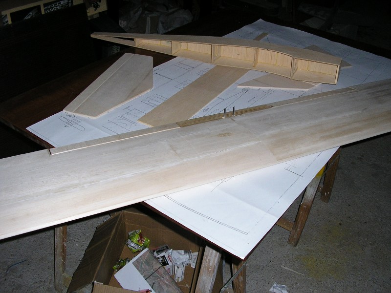

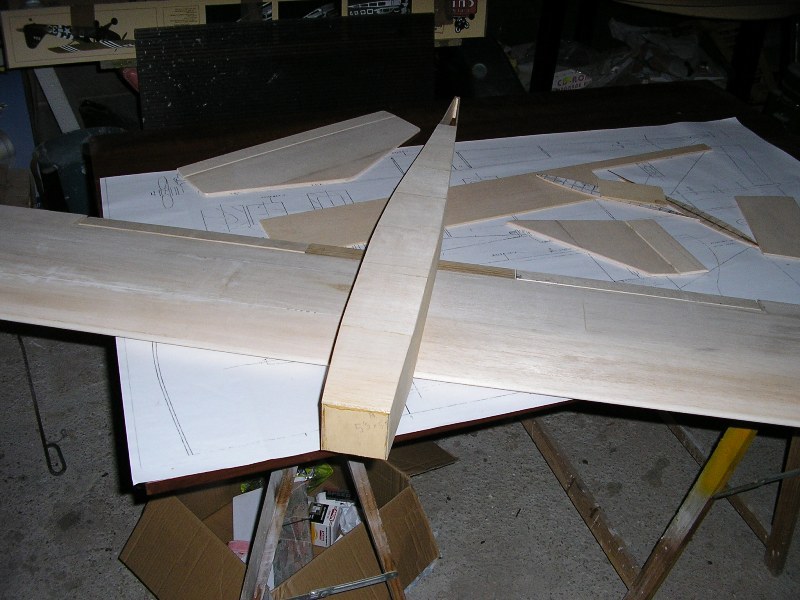

buenas que tal van las carreras? despues de estar un tiempo con el taller parado , e retomado la construccion del fast y tenia una pequeña duda,
es sobre la incidencia que tiene que llevar la cola con el ala ,creo que que es 0 grados pero ..... bueno os dejo unas fotos ya me direis cosas, saludos

Hola Miguel; fijate bien en el plano porque la incidencia viene allí.
Creo recordar de memoria; (no me hagas caso) que; Si; tiene algo de incidencia positiva; está claro que la cola va a 0 pero el ala, me parece que no.
Viene en el plano seguro; lo que yo hice para asegurarme es poner el plano en una ventana; cojer un nivel y poner el plano completamente recto; medir sobre el plano con un medidor de incidencias directamente la incidencia real que te marca el plano escala 1:1.
A mi me salió en su día niquelao!! y todavia tengo el Fast 500 operativo después de unos 3 años de vuelecitos y pruebas.

Por cierto he estado mirando el tema de la incidencia del ala y según el plano son -1 grado; es decir que al contrario que yo pensaba al principio es un grado negativo!!!!! al loro.

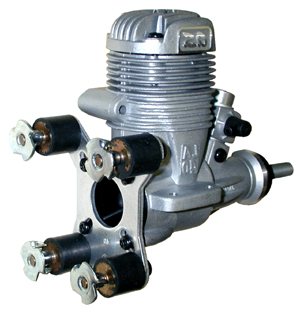

gracias Fura por la foto :D ya va quedando menos , el problema es que no tengo motor oficial , pero pensaba montarle un 45 antiguo que tengo con unos arregos internos que funcionaba bastante bien , voy a meter mato al Fast antes de ir a cenar , venga saludos y gracias
