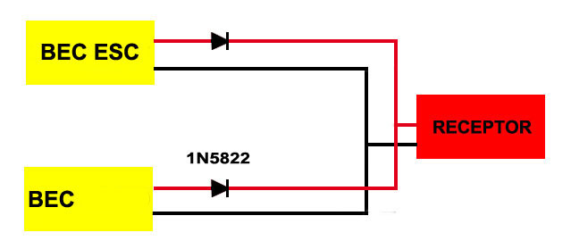

Tengo puesto en un avión un variador con una salida BEC para alimentar el receptor y los servos y, por supuesto el motor.
Había pensado en poner un BEC independiente por si el variador se averiara y de esta manera que siguiera alimentado tanto el receptor como los servos aunque el motor dejase de funcionar.
Me imagino que poner los 2 directamente conectados al receptor puede originar algún problema de consumo y que seguramente se necesitará poner algún diodo.
Alguno tenéis un esquema de como hay que instalar esto.
Por Iniciado
#1326058

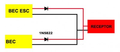

Si pones los dos conectados en paralelo te funcionaria,pero si uno se quema y se queda en corto quemaria el otro.
La solucion seria esta...
