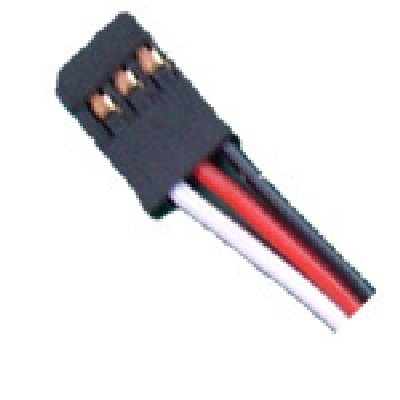

El variador, tiene que tener un conector de servo como este:
El rojo es positivo el negro negativo y el blanco señal.(tab pueden ser rojo+,marrón - y naranja señal)
Conectalo a la entrada del receptor marcado con el nº3 pero fijate en la polaridad :o
Los cables sobrantes negro y rojo, es donde va conectada la bateria!

Los cables rojo y negro mas gruesos van directos a la bateria y el conector de la foto al receptor.
El variador alimenta al receptor por los cable rojo y negro del conector y el receptor envia las señales por el tercer de este conector, que suele ser de color amarillo o blanco.
