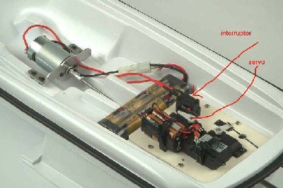

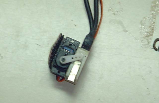

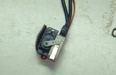

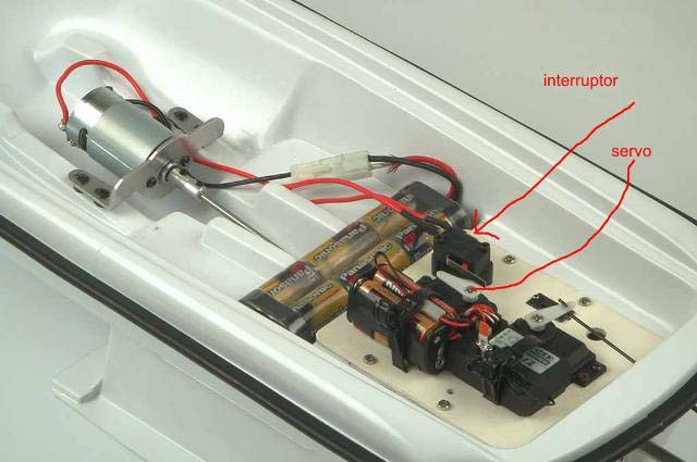

mira yo tengo dos victoris, y les tengo puesto a una un varidaor y a otra un interruptor como te comentan en el posts.
la verdad es que el varidor no sirve para nada pues siempre se va a tope.
con cualquiera de las dos opciones puedes ponerle a esos motores hasta 8 elementos que no te pasara nada a los motores.(siempre que los dejes enfriar entre bateria y bateria).
el variador que pones esta muy bien de precio pero cuenta con los portes y demas a lo mejor lo encuentras al mismo precio en españa.
te envio de todas formas dos imagenes de los interruptores
