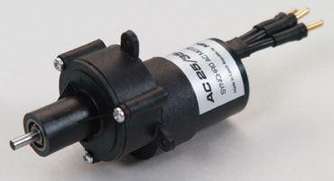

Hola a todos:
quiero iniciarme con los brushless pero estoy muy verde en la materia y no se que variador le iría bien a un motor MP JET AC 25/35-20. He buscado por internet y creo que le iria el Jeti JESA30 Advance (visto en Hobby-Lobby) pero me gustaria que vosotros los expertos me recomendarais alguno o ratificarais el que os comento. También os agradecería algún consejo sobre que distribuidor maneja estos productos en la peninsula.
Agradezco cualquier opinión...gracias
y este el regulador.
Este es el motor
Por Jorge_Garcia
#11737
Hola Aroldo.
Es un motor muy versatil, con reductora funciona muy bien para 3D y en directo sobre una projeti o similar es una bomba.
En cuanto al variador, te vale perfectamente el Jeti JESA30 Advance, lo que pasa es que a mi HOBBY LOBBY no me hace mucha gracia, la única vez que les he pedido algo me paraon el envío en la aduana y tuve que pagar más. Otra opción muy buena y más economica son los Castle Creations, son más ligeros y compactos, además los tiene AirCraft (la tienda del japo, en 5 días en casa y por solo 2,5 dolares). Funcionan muy muy bien, tienen un cable para conectarlo al ordenador y poder programarlo. El de 25 A cuesta 71,95$, y el de 35 A 89,95$.
