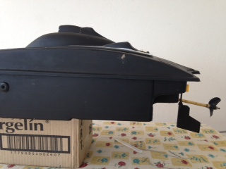

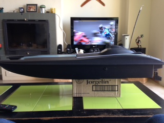

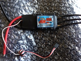

Bueno después de dejar un poco el proyecto de lado y viendo que faltaba información para que me pudieseis dar consejo os digo mas cosillas, la lancha mide 100cm pesa con la emisora de radio la bocina, el eje y los serpentines de refrigeración 1300g tengo un variador de 100A y una batería lipo de 3celulas y 20c 11,1v aquí dejo las fotos de la lancha y de la colocación de la bocina, mi pregunta es que motor sin escobillas debo comprarle, no quiero competir es solo para usarla como ocio y no aburrirme de ella tampoco a los diez minutos aquí dejo fotos, la hélice tiene un diámetro en cm de unos 4,5cm parece no he podido medirla bien bueno espero respuesta y ayuda muchas gracias a todos
Esta es la lancha

el variador de 100A para motores sin escobillas
la foto (1).JPG (39.53 KiB) Visto 1309 veces
bocina eje y helice

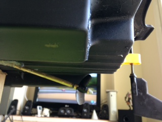

Bueno pues finalmente llego el motor que había pedido..... Todo montado y listo para navegar la llevo a un lago cercano y chasco y media depresión , fuera del agua impresionante el sonido y la velocidad q parecía q iba a desarrollar pero dentro enra un barco de vapor literal.... Andando a saltos primera idea...... He configurado mal el variador..... Pues no.... Estaba bien me da por levantar la trasera de la lancha hasta colocar el eje lo mas horizontal posible al agua y claro sale lanzada y se me escapa de la mano.... Conclusión el eje estaba demasiado inclinado hacia al fondo
----------\ algo así siendo \ el eje :shock: conclusión desmontar todo tapar agujeros y vuelta a empezar colocando el eje mucho mas horizontal que antes foros en breve
Acepto ayuda e ideas gracias
#1222734

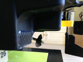

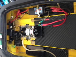

bueno pues aquí dejo unas fotos de rectificación de la lancha queda el eje con una menor inclinación y para compensar el peso mira tu por donde el variador pesa lo mismo me un móvil que tengo con gps con lo cual me dira datos tales como velocidad y distancia recorrida además de equilibrar la lancha bueno aquí pongo dos fotillos para que os hagáis una idea
ya solo queda ver en la bañera si funciona el invento y luego a la playa o a un lago .
La siguiente mejora seria claramente meter un eje flexible y su correspondiente bocina, pero en principio quería ver de lo que era capaz con las piezas que tenía.
electronica
vista del eje y del timon
la foto.JPG (29.62 KiB) Visto 1147 veces
