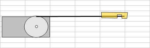

No es estrictamente necesario el servo de suelta.
En algunos veleros, si no cabe el servo de suelta, se puede usar el servo de cola, colocandole a este una varilla hacia el morro de forma que al girar a tope la dirección se suelta la linea de remolque. La varilla es la que hace actuar el gancho de suelta o ella misma forma parte del gancho de suelta, pasando por el interior de un tubo de latón con una muesca. En la muesca se introduce el hilo con la varilla retraida y se fija dejando el servo en su posición normal. Hay que ajustar bien el tamaño de la varilla para que solo al mandar cola a tope se retraiga la varilla lo suficiente para liberar la linea de remolque. Te adjunto un pequeño esquema.

ALEJROD escribió:No es estrictamente necesario el servo de suelta.
Pues este es el sistema que tenía intención de montar, en el glider de Borja, él fue, el que me dijo que este sistema se utilizaba si no quieres poner el servo exclusivo para el gancho. Imagino que se tendrá ajustar para que solo suelte, cuando tengas el estic a tope.

Borja escribio
"ummm, seguro?
habia pensado hacerlo al reves, con el mando de la suelta muy sensible,
pensando en que se puede hacer todo el remolque con alerones y prof."
ademas al soltar no le pegas un bandazo con la cola al pobre glider!!
Es preferible hacerlo como se hace en los veleros reales es decir usar los alerones para mantener las alas niveladas y hacer el remolque con la deriva y profundidad, de esta forma te sera mas facil. Piensa que durante el remolque, el velero en los giros es arrastrado por el remolcador y no tiene que girar solo mantener las alas planas, de esta foma el velero hace el giro por la parte exterior del viraje y ayuda a virar al remolcador al colocarle la cola, la deriva te sirve para mantener el velero detras del remolcador porque este puede llegar a intentar adelantar al remolcador. Para soltarte pica un poco para aflojar la linea y manda a tope la deriva, el velero se cruza un poco pero no genera ningún problema.
