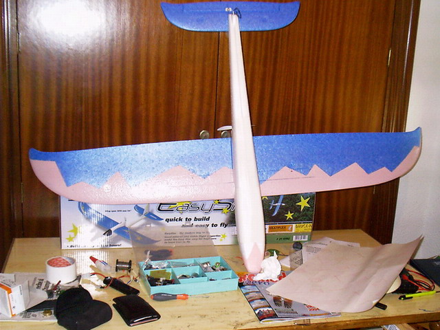

Resulta que por Navidad el rey Mago Ferdinandus le regalo a su novia un EasyStar para que se venga a volar con uno y compartir un poco la aficion.
En fin, el cacharro esta montado a falta de servos que me llegaron ayer pero tengo una duda ( que lo mismo es una tonteria ) que no consigo resolver y antes de hacer nada mal me gustaria que me lo ratificarais.
¿¿Como van las varillas de mando del easy-star??
Parece coña, pero no me entero ya que se supone que viene una canula gordita, una canula mas estrecha y la varilla de acero correspondiente para cada mando.
Tengo que pegar la gorda a lo largo del fuselaje y la fina a su vez a la gorda y que sobre la fina discurra la de acero ? o es de otra forma.
En fin serafin, que no me entero. Ademas para mas Inri me falta un tubo de los gordotes ( si no recuerdo mal) , ya que hay uno que se utiliza como guia para la antena... En este caso ya vere como me lo invento.
Espero vuestra ayuda. Gracias.

Hola. Es como dices: la varilla dentro de la fina, la fina dentro de la gorda y la gorda pegada al fuselaje, en las canaladuras que tiene. Yo pegué la fina a la gorda, si te fijas en los dibujos deja un trozo de fina asomando por los lados.
La varilla para la antena (que va por debajo) es como las gorda. Si no recuerdo mal hay tres gordas y dos finas. Un saludo

Yo mi easy lo tengo como habéis comentado. El tubo blanco grueso pegado al fuse en su canal correspondiente; el tubo fino blanco metido en el gordo y pegado con una gota de ciano en cada extremo al tubo grueso y, por último el cable de acero corre libre dentro del tubo fino.
Por cierto a mi también me faltaba uno de los 3 tubos gruesos (para ser más exacto el de una transmisión). Como tenía prisa en montarlo utilice el de antena como transmisión y el cable de antena lo deje "suelto" por el canalillo inferior, cubierto con una cinta de fibra de vidrio para proteger todo el fuse de los aterrizajes.
Un par de semanas después fui a la tienda donde lo compré y me regalaron una transmisión como lo que faltaba.

Lo de las varillas es como te dice Jose de Pablos, y curiosamente a mi tampoco me venía la tercera varilla para la antena del receptor. Lo puedes solucionar con un par de pajitas, de las de sorber.
Te aconsejo que además de pegar la varilla gruesa al fuselaje, intentes fijarla con una goma elástica en la parte mas cercana al timón de dirección, atravesando el fuselaje, ya que suele despegarse por el esfuerzo y hace que los movimientos no sean uniformes.

Lo haré como comentais. Tendre que hacer algo ya que pegue una de las varillas gordas en la acanaladura de la antena y me he dado cuenta que para la antena puedo inventar otra cosa.
