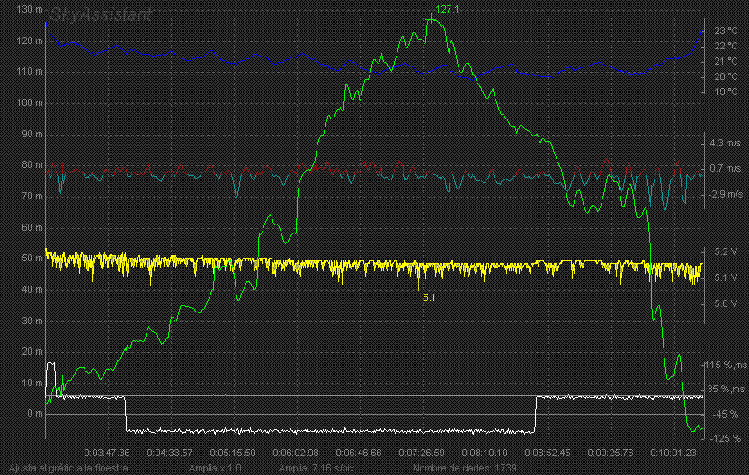

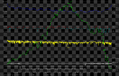

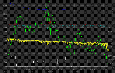

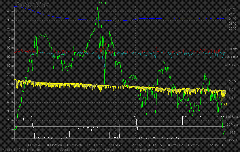

Hola a todos,
El SkyAssistant registra varios parámetros durante el vuelo y luego se pueden visualizar en un gráfico. Adjunto los gráficos de dos vuelos con el Flamingo en la ladera de Santa Coloma. Los códigos de colores son:
Verde: Altitud
Amarillo: Tensión batería embarcada
Azul: Temperatura
Blanco: Señal de radio
La curva de señal de radio (blanca) refleja las 3 posiciones del switch asignado al vario: Silencio, tono de vario y tono más mensajes periódicos. En el primer vuelo se ve cómo silencié el vario al iniciar la maniobra de aterrizaje para poder concentrarme en los cocodrilos del Ikarus... :twisted:
La curva de tensión (amarilla) tiene unos picos negativos que reflejan la actividad de los servos: a vuelo más tranquilo, menos picos. 8)
La curva de altura (verde) es la más interesante, aunque no tanto aquí en ladera como en vuelo térmico; en estos vuelos hice acrobacias (loopings, picados...) que quedan reflejadas en el gráfico. También se ve como en el segundo vuelo aterricé por debajo del punto de lanzamiento (por suerte sin cocodrilos :D)
La curva de temperatura (azul) refleja cómo ésta desciende al subir la altitud; en cambio en vuelo térmico la presencia de una masa de aire cálido debería ir aparejada a un ascenso (si el piloto la pincha bien... :wink:) y por lo tanto el inicio de éste coincidiría con un aumento de temperatura.
Por último un acertijo: En el primer vuelo la curva de temperatura es suave y no baja de 24ºC, mientras que en el segundo (realizado con el mismo velero, en el mismo sitio y justo a continuación) la curva presenta oscilaciones y baja hasta 20ºC. ¿A qué se debe esta diferencia? :?:
¡Buenos vuelos a todos!
Verde: altitud
Amarillo: tensión
Azul: temperatura
Blanco: señal de radio
Verde: altitud
Amarillo: tensión
Azul: temperatura
