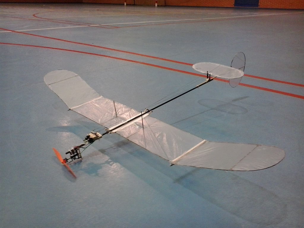

Hay muchos post de utilización de electrónica de mini helicópteros para aviones de indoor, especialmente en rc.groups, la verdad es que lo vi después de hacer el cacharrillo .El caso era hacerse algo con materiales no muy caros y aprovechar la electrónica del heli, ya que era un experimento, por lo que utilicé básicamente varilla de carbono de 6 mm, de cometas que uso para mandos, pero cortada con cutter hasta obtener piezas de 3 mm.
.Es bastante laborioso ya que hay que montarlo todo bastante bien en el tablero, no se os ocurra lijar el carbono, yo lo he hecho y da bastante picor, amén de usar mascarilla .Lo ideal es empezar con modelos de depron, pero si es con estructura de carbono, y sabéis que vuela bien, merece la pena gastarse algo de pelillas y usar chapa o varillas de carbono comerciales.
.Para unir las piezas se puede con mechas de carbono, que es bastante fuerte o hilo de pesca textil.El sistema es como el Victory de Lantsov pero en plan cutreluxx .Recubrimiento, plástico de pintor el más fino y pegado con cola de contacto, este se puede dar con la plancha, pero muy poco, ya que si nó contrae una barbaridad y el ala se revira (me pasó dos veces), hay que desentelar y volver a entelar.El peso ha sido 75 gr,y la envergadura poco más de un metro, es pesado para lo que se vé, pero es bastante robusto.
.Los mandos van con reenvio de hilo de pescar, y los movimientos son muy brúscos, ya que está pensado para el heli, pero como es muy lento no pasa nada . La radio tiene el mismo protocolo que la Turnigy 9 así que se puede usar para hacer los movimientos mas suaves, dual rates etc..
.Lo que no he dicho es que no existían planos, todo me lo he sacado de la manga, y a pesar de todo vuela , y con una radio aceptable seria mucho mas fácil.
.En un principio lo volé sin riostras y fue imposible, luego lo he arriostrado y las alas se unen al fuse con gomas, por lo que es bastante flexible, eso unido a que es carbono aguanta bastante los golpes.
.Pasa el que quiere hacer estos bricks con helis de 1S recomiendo ver el hilo de rc groups, y si tienes la Turnigy, mejor, lo bueno es que las baterías son bastante económicas,duran bastante para lo que son, el que quiera de cuatro canales también hay equipos.
