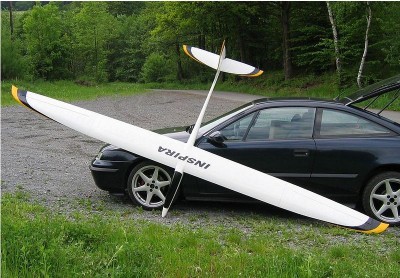

si, el problema es que no les funciona la web, y hay que darse de alta en rcgroup y intentar dar con el, al final he encontrado los planos de este y me voy a decidir por el
Por PedroPozo
#1213265
sito zgz escribió: al final he encontrado los planos de este y me voy a decidir por el
Pues pedazo de velero que te vas a hacer, seguiré atento a esa construcción (espero que hagas un hilo).

pedazo bicho jejejeje cuanto tiene de envergadura?
