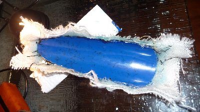

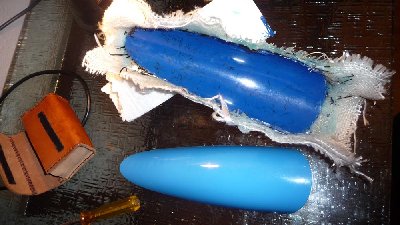

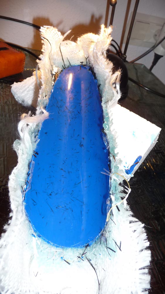

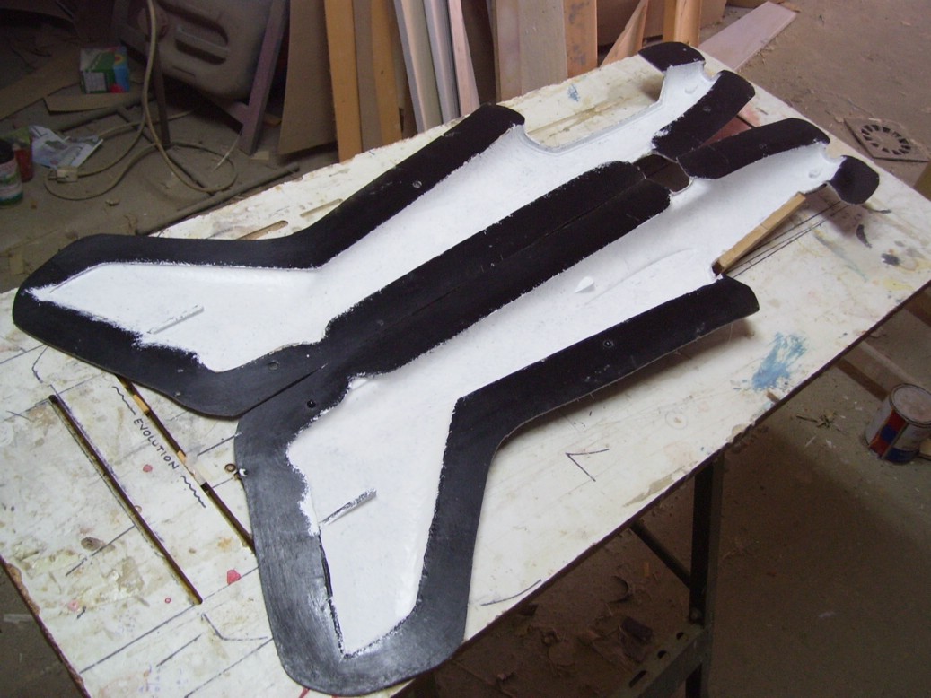

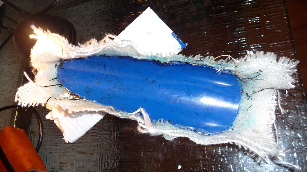

#944622
Continuamos por donde ibamos.
recortamos la silueta del velero dejando un margen logicamente.
Desmoldeamos y esto es lo que nos encontramos.
a falta de limpiar los restos de desmoldeante y retocar
Por roblej

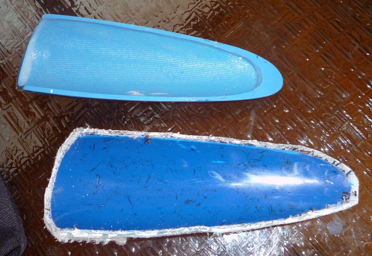

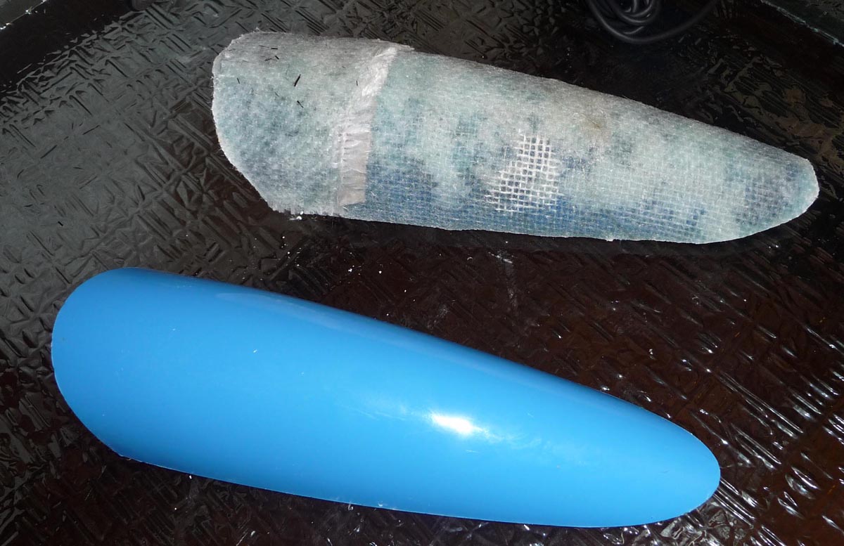

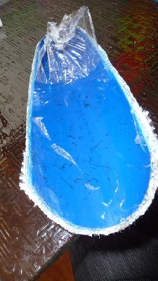

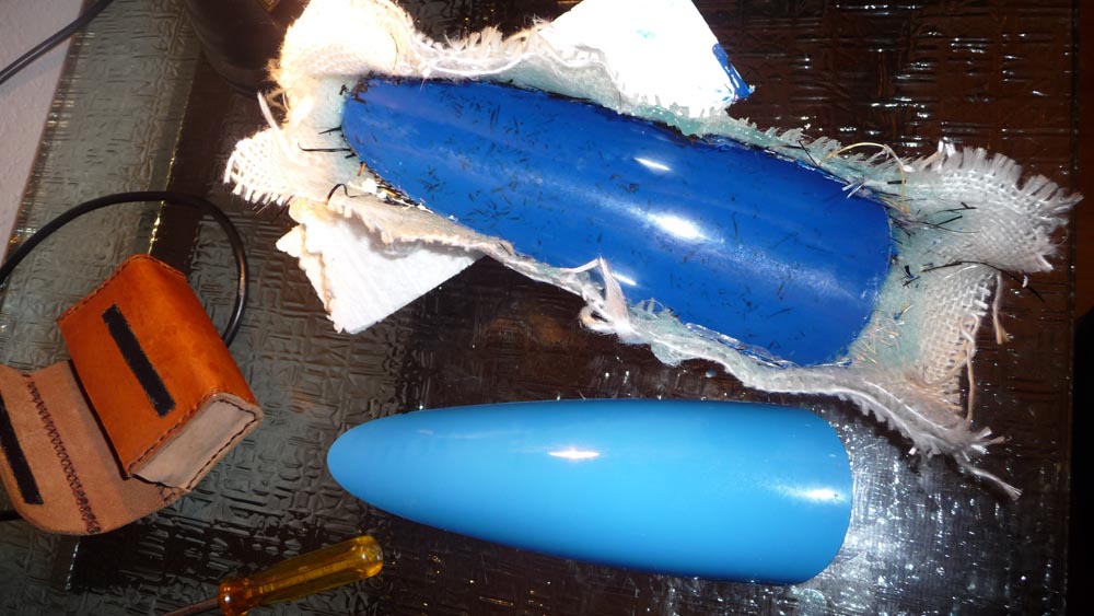

No he podido aguantarme hasta mañana. Bien, resultado aceptable, pero ha habido que hacer fuerza para sacar la cabina. No sé si el fuselaje aguantaría tanto. Bueno, si sé: no lo aguantaría... :cry: :cry:
#944861
Uy, uy,uy. ¡qué guarreteo veo por ahí!
si ha copiado bien toda la pieza, vale.
Pero explícame algunas cosillas.
-¿qué coño significan esas manchas negras? :shock: :shock: :shock:
-¿cuantas manos de PVA le has dado?
-Cuando lo has desmoldeado ,¿te ha quedado el PVA como una bolsa de plastico?
-Y por ´ltimo (como dice Javier) ¿has hecho un molde de la cabina antibalas?
Me gustaría ser tu proveedor de epoxi porque me voy a forrar.. :D :D :D

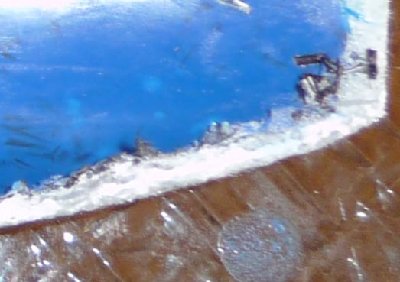

No debería haber costado apenas desmoldearlo. Nunca fuerces tanto como para fracturar la pieza. Es muy importante buscar las formas para que sea fácil el desmoldeo.
Si la resina está bien seca puedes probar a desmoldear utilizando agua entre el modelo y el molde (solo si has usado PVA)
Otra forma de desmoldear es utilizar aire a presión de un compresor. Con 8 kg sale que da gusto.
Si has tenido dificultades debe haber sido por algo de esto que te he comentado.
Suerte y sigue que ahora es cuando vienen las decepciones lo cual quiere decir que vamos progresando adecuadamente :D :D
animo.

A ver:
1.- el gel coat no debe separase de la pieza que estamos copiando. Esto sería un fallo grav´´´´isimo y una pieza inservible.
Otra cosa:
2.- el molde no debe separarse del modelo cuando haces la primera mitad. si esto ocurre ya las cagao. y puede deberse a varios factores, entre ellos:
- has forzado el modelo en el hueco del tablero.
- El tablero no lo has reforzado o no está completamente plano.
- No has aplicado correctamente el desmoldeante.
- has pasado el limite del eje longitudinal del modelo, o sea, que lo has puesto más alto o más bajo.
- como última opción se me ocurre que el problema haya sido de la resina por exceso de temperatura durante el fraguado.
Sin verlo es muy difícil.
Yo de catalizador utilizo un 2% pero eso ya depende de las recomendaciones de cada fabricante.
Ya me dirás.

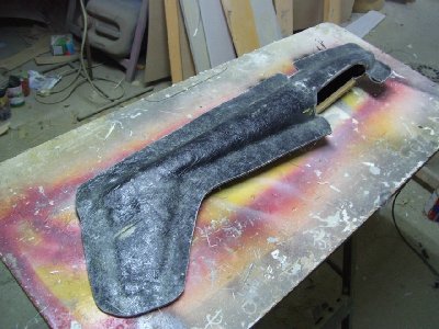

#944889
termico escribió:-¿qué coño significan esas manchas negras? :shock: :shock: :shock:
Fibra de carbono cortada. Tenía unos recortes por ahí, y decidí añadirlos a una bolsa de fibra cortada que tenía. Es la primera capa después de la segunda de gelcoat.
termico escribió:-¿cuantas manos de PVA le has dado?
dos, después de 6 de cera.
termico escribió:-Cuando lo has desmoldeado ,¿te ha quedado el PVA como una bolsa de plastico?
No, no se ve bolsa, ni plástico, ni film ni ná.
termico escribió:-Y por ´ltimo (como dice Javier) ¿has hecho un molde de la cabina antibalas?
:D :D :D :D apenas 2 capitas de esa tela gorda de 280gr., lo que pasa es que es muy aparatosa.
termico escribió:- Me gustaría ser tu proveedor de epoxi porque me voy a forrar..
90gr. de epoxy se ha llevado la cabinita de dios. Si, creo que hay que rebajar. Era la primera vez que usaba ese tejido y ya se sabe, más vale que zozobre...
termico escribió:- No debería haber costado apenas desmoldearlo. Nunca fuerces tanto como para fracturar la pieza. Es muy importante buscar las formas para que sea fácil el desmoldeo.
La cabina es especialmente resistente. Con el fuse no me hubiera atrevido.
termico escribió:- Si la resina está bien seca puedes probar a desmoldear utilizando agua entre el modelo y el molde (solo si has usado PVA)
Me apunto lo del agua. ¿Y que tal cuatro manos de PVA :wink: ?
termico escribió:- Otra forma de desmoldear es utilizar aire a presión de un compresor. Con 8 kg sale que da gusto.
Me lo apunto.
Bueno, cuando le meta la dremel y eliminemos ese "edredón nórdico :D " sobrante, se supone que ya tenemos un molde válido. "Alora"...
- dar cera, pulir cera... ¿cuantas veces? ¿6?
- Quiero una cabina roja, que quedará mucho mejor en el proxima que ese horroroso color azul. ¿Hay que pintar el molde tras la cera?
- ¿Cuantas capas de fibra? ¿tres de twill de 110gr.?
- ¿La fibra se coloca sobre el molde ya mojada en resina? ¿Se aplica resina sobre el molde primero? ¿se pone primero la fibra y se da resina con la brocha?
- Para acabar ¿Se mete en bolsa de vacío? ¿no hace falta?

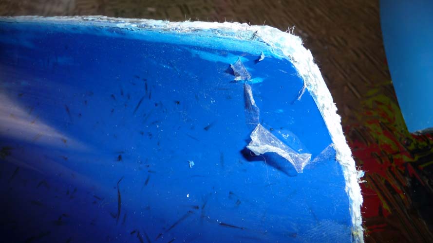

Roberto, en el molde o en la cabina tiene que haber una fina capa de pva. Ya lo verás
La fibra de carbono aprovechala en otros menesteres.en el molde de una cabina no tiene sentido y ademas queda estéticamente fea. De todas formas no debería de verse. La superficie del molde tiene que ser uniforme y brillante. A ver si vamos siendo un poco más pofesionales joé.
"dar cera, pulir cera... ¿cuantas veces? ¿6?"
-Si, mas o menos 5-6
- "Quiero una cabina roja, que quedará mucho mejor en el proxima que ese horroroso color azul. ¿Hay que pintar el molde tras la cera? "
- Eso es. si tienes gel coat rojo ya lo tienes acabado. Si no, lo pintas. Primero una manita sin diluir, dejas secar y aplicas una segunda mano. Cuando esté mordiente la pintura pones la primera capa de fibra y aplicas el epoxi. Esto lo haces con la brocha "estarciendo" no arrastrando la brocha como si estuvieras pintando. Lo justo para que se empape la fibra, sin saturarla de resina.
- "¿Cuantas capas de fibra? ¿tres de twill de 110gr.?"
- Con ese gramaje dos cruzadas serán suficiente para una cabina.al fin y al cabo esto es solo una tapa, no un elemento estructural
- "Para acabar ¿Se mete en bolsa de vacío? ¿no hace falta?"
si no te es mucho engorro, mejor si la metes en la bolsa de vacio pero cuidado con la fibra sobrante de los bordes. Deberás cortarla antes de meterlo en la bolsa.
Yo no la metería, es una pieza si aristas o huecos dificiles y curandola normalmente "al aire"te va a quedar muy bien
Luego voy a hacer una foto al PVA despues del desmoldeo y verás como es como un plástico transparente.
Suerte que eso va palante.

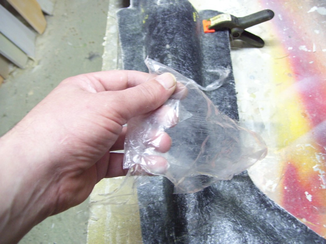

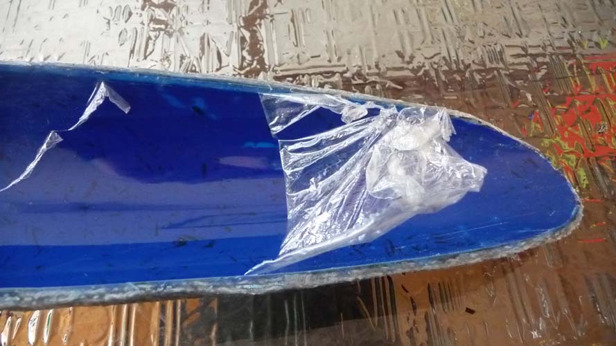

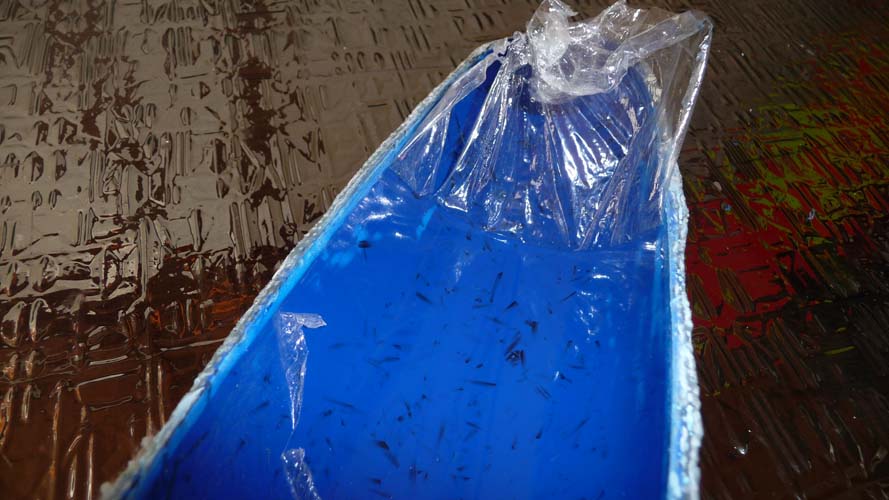

#944975

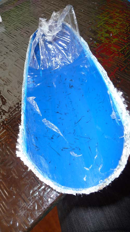

Mira Roberto; en esta foto puedes ver el aspecto del pva una vez desmoldeado del molde o de la pieza.
Segur que el tuyo está pegado , rasca un poco con la uña y verás como sale el film.
Esto que yo he dado son dos manos generosas a pistola.
Ya me dirás....

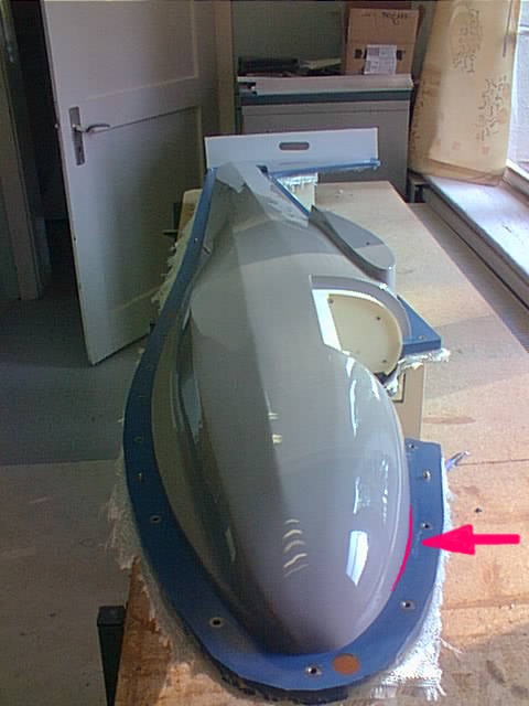

#945075

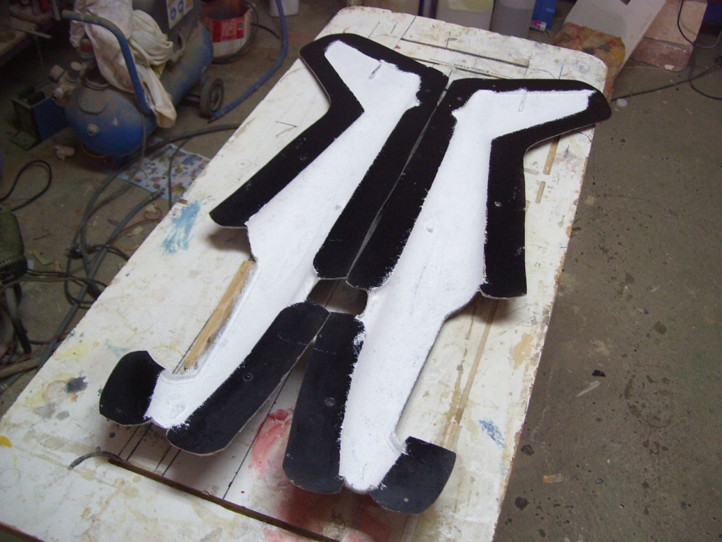

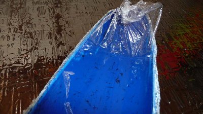

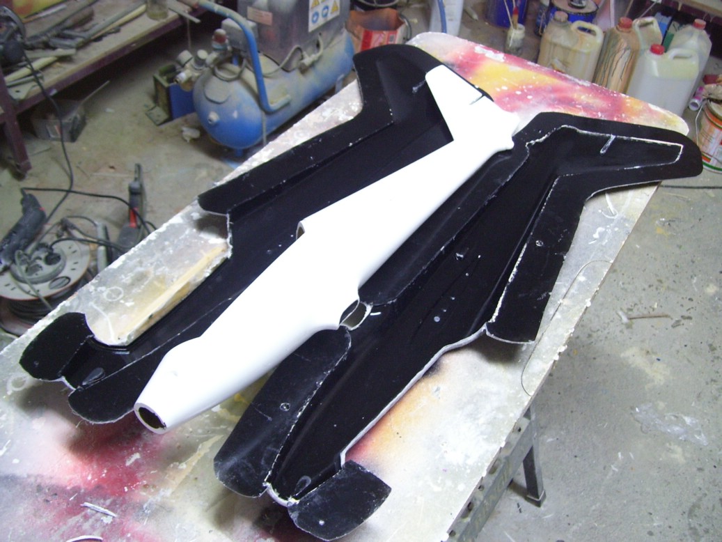

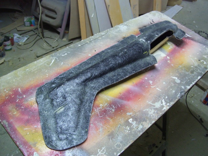

Como no tengo en casa el molde por falta de espacio te pongo una foto que no es mia pero que creo servirá igual para mostrar lo que comentaba.
Cuando termino el primer semi molde retiro el tablero de madera que me ha servido para hacer la separación y me encuentro en la misma situación que muestra la foto. He marcado la foto con una flecha que apunta una separación entre el master y el molde de unos 10cm de longitud y 1mm ó 1,5mm de ancho. El master no se ha despegado del molde sino estaría todo el trabajo perdido. El resto de la unión master-molde está bien.
Todo esto me obliga a rellenar con masilla o con el propio gel coat la parte donde se ha separado, caso contrario al hacer la segunda mitad del molde el gel coat entraria en ese espacio y despues sería más dificil de arreglar. No sé si he conseguido explicarme.
Como te decía, en el siguiente molde voy a bajar la cantidad de catalizador a ver si es eso.

#945557
No, no, Yo respeté el orden rigurosamente: 6 capas de cera dadas a lo largo de 2 semanas -para que asiente, jejeje- refrotadas con amor y energía hasta conseguir una cabina de brillo deslumbrante. Luego, 2 capas abundantes de PVA dadas a brocha con un intervalo de 1 hora. El PVA va dejando de brillar a medida que se seca y se desdibujan las marcas de la brocha hasta quedar una superficie uniforme.
Luego la primera capa de gelcoat. En la proporción que marca el fabricante, es bastante denso y cuesta estirarlo con la brocha. Con trabajo, consigo que 12gr. cubran la cabina. Lo dejo secar hasta que lo tocas y no mancha el dedo, pero si queda la marca del dedo en el gelcoat. Entonces, la segunda capa de gelcoat. Esta vez, 13gr. uno más de endurecedor y una gota de acetona. Ahora es mucho más fácil el trabajo de la brocha. Incluso se escurren un par de gotas sobre la mesa.
Cuando va endurenciendose, capa de fibra cortada. Se supone que para evitar burbujas. También habría que haber añadido fibra molida, pero me la ahorro.
Como lo reciclo todo, los recortitos de fibra de carbono que me han quedado de las alas que he hecho, se han añadido a la fibra cortada y son el origen de varios problemas:
- queda feo. facilmente obviable.
- el extremo de algunas fibras se introduce por debajo de la cabina. Grave. El puto carbono se vuelve duro como una piedra, y aunque sean décimas de mm. aprisionaba la cabina contra el molde y no había forma de sacarla.
Sobre esta fibra cortada, una capa de twill de 110gr. y epoxy abundante (39gr.) con brocha para que empape la fibra cortada que hay debajo. Arduo trabajo de brocha del centro hacia los extremos para que no queden burbujas de aire.
Sin perder inercia, primera capa de fibra de 280gr., expoy abundante y segunda capa de fibra gorda (52gr. de epoxy).
12 horas de secado -me puede la impaciencia- y al día siguiente, recorte con dremel de todo el sobrante. No está mal del todo, pero hay que quitar esas rebabas que se ven en la foto tres. Cuidadito con la dremel, supongo... ¿o no?
Por roblej

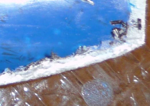

#945560
Javier Murciano escribió:Ha escrito que ha dado una capa de PVA y despues dos de cera ...
No he escrito eso.
De todas formas, el PVA sigue sin aparecer. Un resto como ese de la foto en una esquina del molde y nada más. ¿Se lo ha comido el gelcoat?
#945563
Eso está muy requetebien y perfectamente explicado.
Aprende de las cuatro cosillas que no te hayan gustado y verás como cada vez es más fácil.
Con la dremel cuidadin que no se vaya más de la cuenta...
#945571
No he escrito eso.
No, el gel coat no se lo ha comido.
Pudiera ser que lo has removido cuando has dado el gel coat y se ha mezclado con este.
Quizás por eso te a costado tanto desmoldear la pieza.

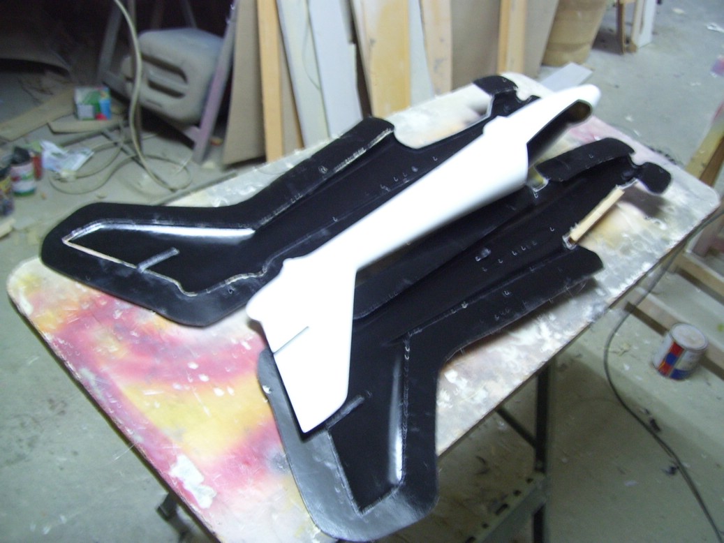

#945657
termico escribió:Otra pregunta:
¿lo tienes mucho tiempo asi como está en la foto o inmediatamente que desmoldeas una parte, haces la otra?
Cuando termino la primera parte del molde lo dejo descansar unas 12 horas más o menos ( una noche), despues retiro el tablero de madera que me ha servido para hacer la separación y comienzo a laminar la segunda mitad.
Una cosa que queria preguntar. ¿por qué aplicas el gel coat blanco con pincel? El gel coat negro del molde lo aplicaste con pistola. ¿No quedaría una capa más fina (menos peso) y mucho más uniforme?
¿Puedes explicar como has unido las dos mitades del fuselaje? ¿has dejado una pestaña, has puesto una tira de fibra...? y ¿qué has hecho en la parte de la deriba teniendo en cuenta que el molde está cerrado en esa parte?
#945681
"Cuando termino la primera parte del molde lo dejo descansar unas 12 horas más o menos ( una noche), despues retiro el tablero de madera que me ha servido para hacer la separación y comienzo a laminar la segunda mitad."
-¿lo dejas descansar despueés de seco doce horas o lo dejas doce horas que seque?
"¿por qué aplicas el gel coat blanco con pincel? El gel coat negro del molde lo aplicaste con pistola. ¿No quedaría una capa más fina (menos peso) y mucho más uniforme?"
-Si, quedaría más uniforme y fino pero luego se pierde mucho tiempo limpiando el molde. Tanto si lo enmascaras como si no lo enmascaras y luego toca limpiar. Se pierde mucho tiempo haciendo una u otra cosa.
"¿Puedes explicar como has unido las dos mitades del fuselaje? ¿has dejado una pestaña, has puesto una tira de fibra...? y ¿qué has hecho en la parte de la deriba teniendo en cuenta que el molde está cerrado en esa parte?"
-He dejado la típica pestaña en cada parte del molde. Para la deriva hecho epoxi con microesferas huecas y lo uno. una vez desmoldeado lo lijo con la dremel.
#946257
termico escribió:"Cuando termino la primera parte del molde lo dejo descansar unas 12 horas más o menos ( una noche), despues retiro el tablero de madera que me ha servido para hacer la separación y comienzo a laminar la segunda mitad."
Lo dejo doce horas que seque.
Por cierto, para hacer un molde como el de este Fox (1700mm) coloco seis capas de manta de fibra de 300g/m2. Queda como de 5 ó 6mm de grueso ¿cómo lo ves? habia pensado en reducir un poco.
#946290
Si lodejas 2 horas que seque está bien. Entonces quizás se deba a lo que coments del catalizador, no sé.
Con 5 o 6 mm de espesor está bien el molde. puedes reducir un poco en lo que es la parte del fuselaje en sí y dejar el espesor en las pestañas que es donde luego hay que meteer el apretón con los gatos y todo eso. Así lo hago yo.
Suerte y saludos.
Por roblej

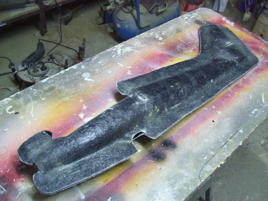

#947098
Pues eso, que al final he encontrado el PVA. Estaba pegado al gelcoat de forma indistinguible.
Al final he conseguido averiguar porque era tan difícil de desmoldear: Al repasar una y otra vez con la brocha, se iba creando una rebaba de gelcoat en los bordes de la cabina. Al endurecer, resulta que la cabina estaba siendo presionada contra el molde desde todos los bordes. Me di cuenta al volver a poner la cabina en el molde y ver que quedaba completamente encajada y que no salía sin forzar.
Así que hoy le he metido otra sesión de dremel para cortar pácticamente por el mismo borde del gelcoat. Y en estas que he visto una especie de pelusa de plástico levantada por el disco de corte. Y tirando, tirando, ha salido todo eso que se ve en la foto.
Ya le he dado las dos capas de cera correspondientes, y luego iran 2 capas de pintura roja en spray (hasta ahora, mis resultados pintando acetatos encerados ha sido nefasta) y veremos como sale la nueva cabina roja.
#947100
:D :D :D :D Ya te lo dijeeeeeeeeeeee... que tiene que estar en algun sitio, que eso no se lo ha comido el gel coat.... :D
Pues perfecto, además te habrás sorprendido gratamente porque ahora si que brilla el molde ¿eh? :wink: :wink: :wink:
