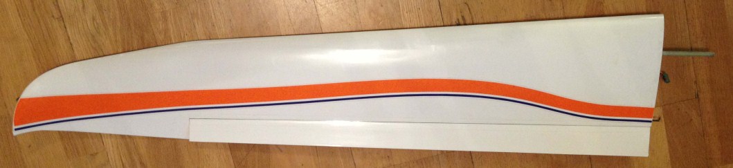

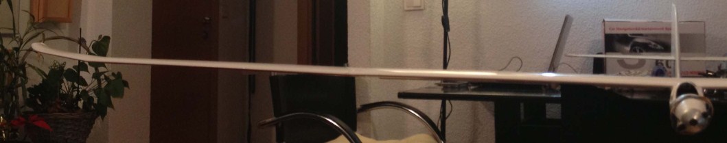

De momento te pongo algunas fotos y medidas del Fascination. Parece que las alas tienen un diedro muy leve y progresivo que se va acentuando según se acerca al extremo. Espero que con las fotos te puedas hacer una idea.
Mediciones de las alas
- Longitud del tramo central 1485 mm
- Longitud de cada uno de los extremos 1060 mm
- Cuerda en el centro del tramo central 258 mm
- Cuerda en el extremo del tramo central 245 mm
- Cuerda a la mitad del aleron 210 mm
- Cuerda al final del aleron 172 mm
- longitud del aleron 782 mm
- diametro bayoneta fibra vidrio 8 mm
- diametro bayoneta carbono 3 mm
Espero que te ayude y en cuanto tenga un rato te mando lo mismo del Gracia.
Saludos,

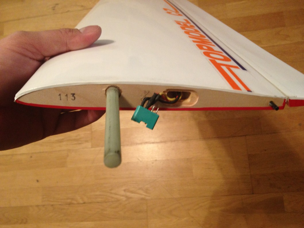

Por juan jose boullosa
#1370574

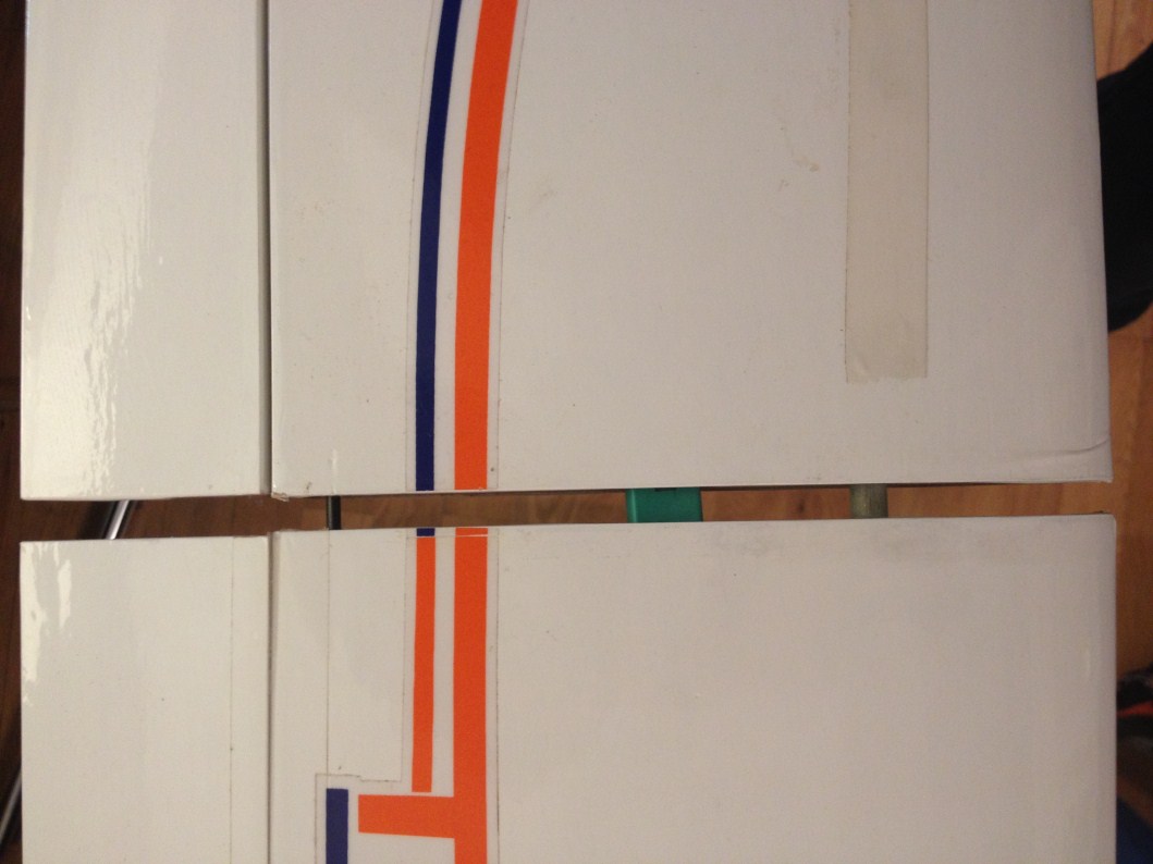

van con la bayoneta, unos pequeños tetones.de guia y el.conector.de.servo, para que no.se.salgan cubro ranura con celo desde la parte superior a la.inferior del.perfil.
have ya tiempo que lo jubile, en F5j es muy pesado , volava muy bien con un peso de 2200
#1370646
pongo primero uno para deajrlo fijo bien.puesto en cada ala. Luego cada dia al.montarlo pongo unos encima , mas cortos .Al quitarlos con un
poco de cuidado salen.bien :roll:

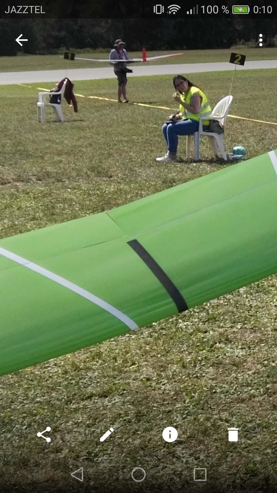

este velero ya nonoontengo.pero.te pongo.un ejemplo en unonde fibra de vidrio pero es igual , la.cinta negra une las partes del ala, tu deja unas siemprenfijas en cada trozo.
