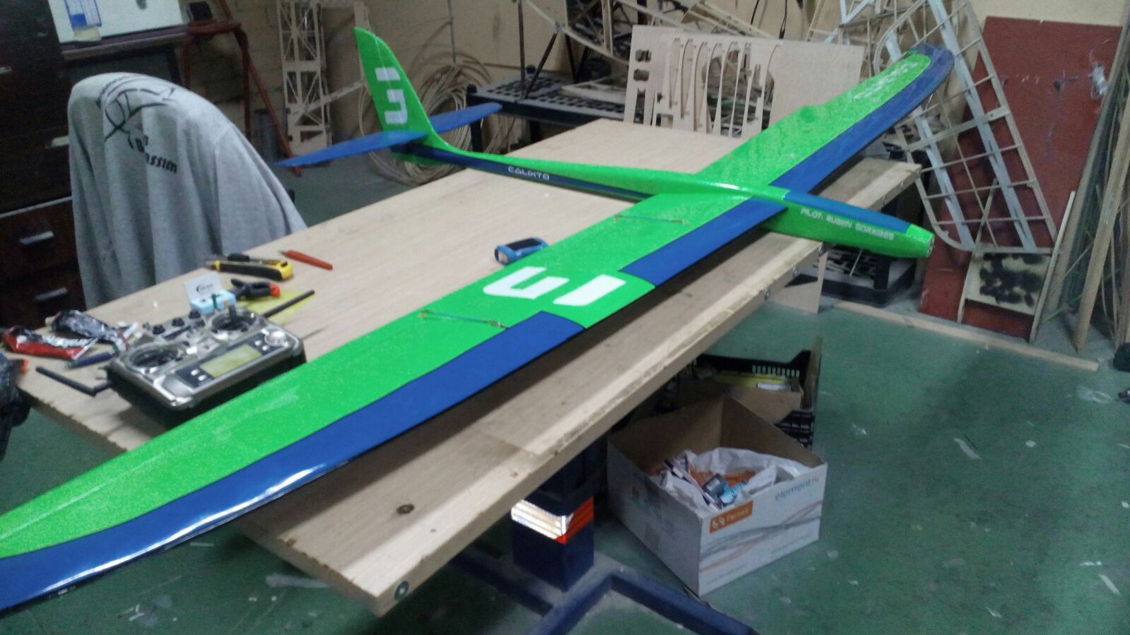

Pongo afoticos.El velero terminado es el Apogee, un kit de Dinaflite que iba de perlas.
