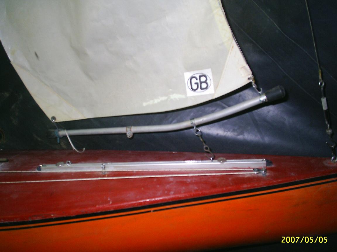

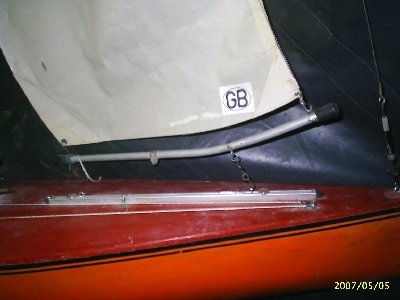

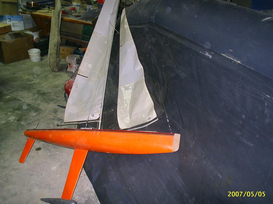

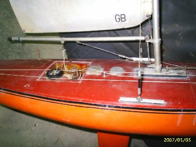

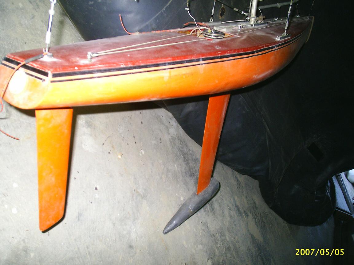

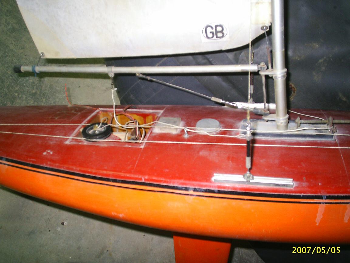

hola a todos y en especial a dario . pues eso necesito saber lo que e echo mal para navegar este velero ,que me tiene preocupado tanto el servo de velas como la orza .
pos eso aqui os pongo unas fotos.
el barco jeje esta como en cuarentena jeje y cogiendo polvo.

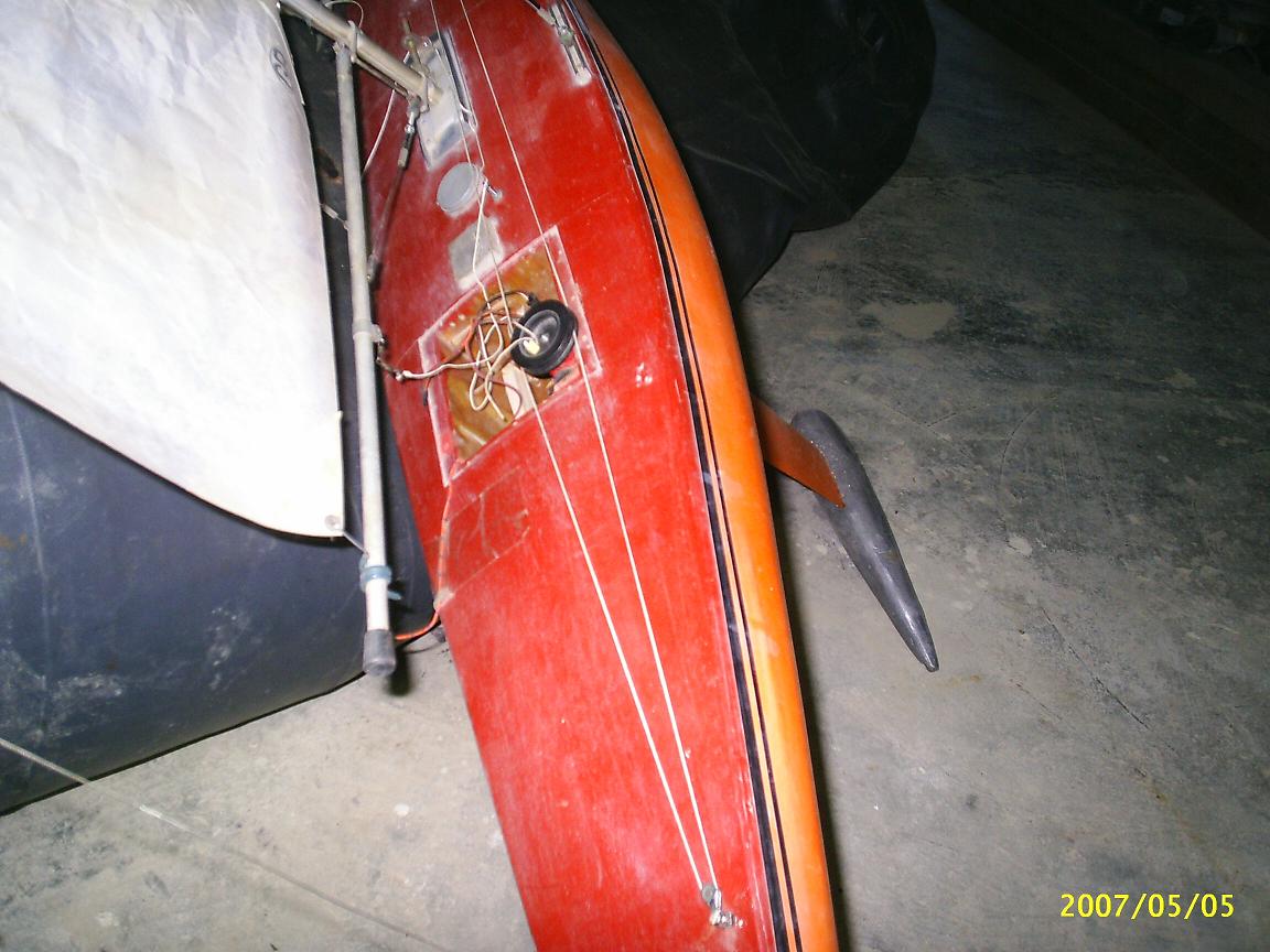

hola a todos ya se que no soys adevinos, pero yo creo que una imagen vale mas que cien palabras . bueno respecto al palo de agua se que es un tipo de barco regido por normas de medidas . y esta bastante bien y ligerito , comparado con el mio .yo no pretendo de momento competir . porque por esta zona no conosco a nadie con veleros.
pues si sos fijais en las fotos vereis que es un barco bastante grande y que lleva un servo especial tipo torno , pues es ahi donde tengo dudas . el servo esta instalado y funcionando

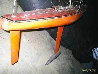

.pero no se donde colocar los cabos para que funcionen bien tanto la grand vela como el foque en el circuito que e dispuesto. y con respeto a la orza la e construido yo a base de construir moldes de escayola y fundiendo plomo . y despues de varios intetos conseguir hacer un .la que veis que os parece ? esta sujeta con dos tornillos de acero inox y estos fijado con resina pesa creo que 4kg pero tengo que pesar el barco en total vaya que cuando lo bote se unda jeje
