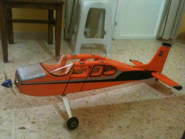

RILOS si me dejas opinar, yo optaria por el plastico de empaquetado , es muy manejable, es el que suelo usar yo, ese plastico, tengo la fortuna de que en mi localidad lo venden en planchas, y te aseguro , que es el mejor para moldear, doblandolo como quieras etc... y sobretodo para hacer ventanillas de la manera que tu quieres hacerlas.
En definitiva yo me quedaria co el plastico de embalar. Mira lo que hice en esta cessna, el parabrisas esta totalmento hecho de ese plastico.
