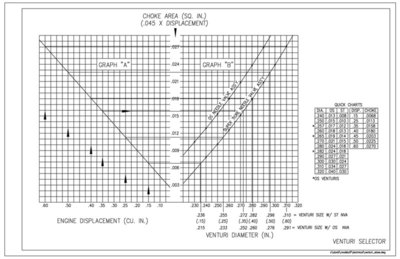

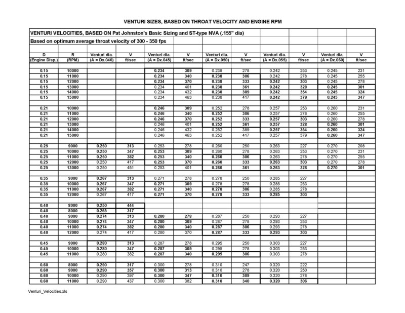

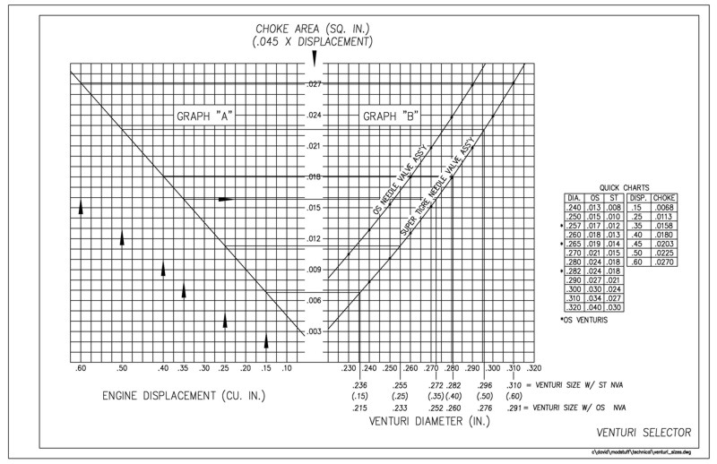

De fábrica, el LA .46 tiene 7.7 mm.
Aqui te pongo un par de tablas con las medidas de los venturis, si no lo ves bien me lo dices y te mando el archivo original.
