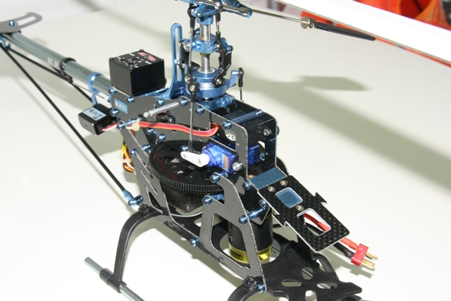

hola soy nuevo aki ,no se si esto lo estare haciendo bien si no es asi perdon.
mi pregunta es como puedo saber k version de helicoptero tengo?
se k es un mrc 450 carbono .lo compre d segunda mano y kien m lo vendio no tiene ni idea
gracias de antemano y un saludo
esta es la foto del heli agradezco los comentarios
Por Revolver
#1071338
te valen cualquier repuesto de los t-rex se v2, o clones tipo copterx se v2, tarot v2, v2.5, etc etc
salu2
Por patu
#1071345
ufff no sabes lo kt agradezco tu respuesta el tema era ese no sabia k repuestos pedir por k miraba y habia para v2-gt -pro etc....y creo k por ejemplo los rotores principales son diferentes creo k los del gt y pro son mas grandes ahora ya se k tengo un v2 y podre comprar sobre seguro
de verdad muchas gracias y un saludo
