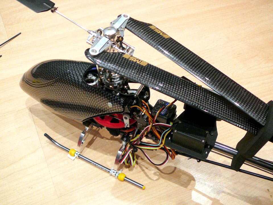

Después de dos semanas cambiando piezas a mi suprex 3d 450 por una fuerte vibración del heli, que empezaba solo cuando estaba en vuelo, se me ocurrió quitarle el taca-taca y voila, la vibración desapareció.
La cosa es que le había puesto unos patines mucho mas robustos de los que traía de serie despues de haber roto alguno y quiza el taca taca estaba demasiado apretado a los patines con bridas y la vibración del propio taca-taca se trasladaba al heli, realimentandola? no se, la verdad es que no lo entiendo, pero he cambiado ejes, palas, estabilizadora, hasta cola, ajustado tracking, ajustado curvas y paso.. y no había conseguido que desapareciera.
¿A alguien le ha pasado algo parecido?
