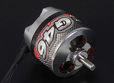

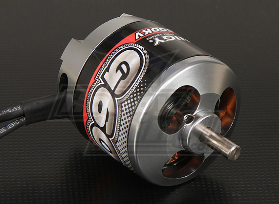

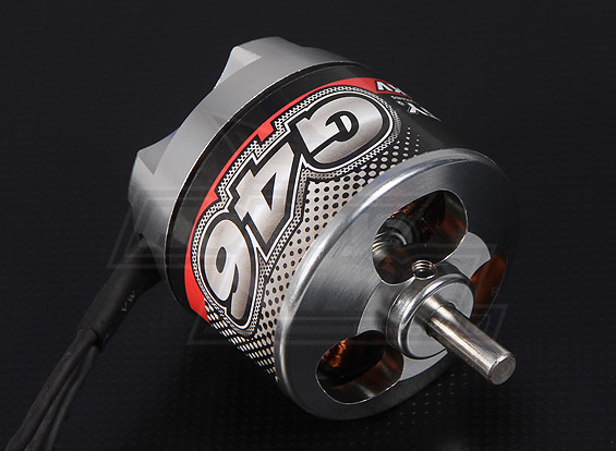

1 motores que le podrian servir : http://www.hobbyking.com/hobbyking/stor ... Glow_.html

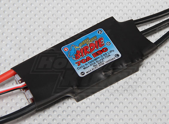

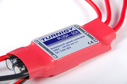

2 variadores al menos de 60 a 80 amp : http://www.hobbyking.com/hobbyking/stor ... oller.html
http://www.hobbyking.com/hobbyking/stor ... Opto_.html

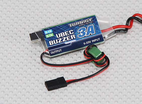

3 bet aparte para seguridad : http://www.hobbyking.com/hobbyking/stor ... uzzer.html

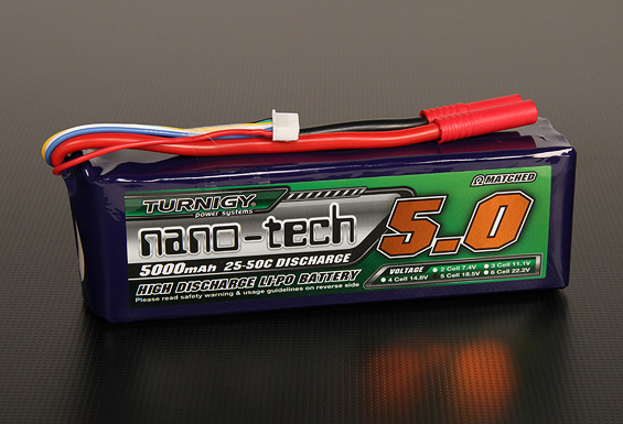

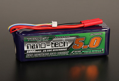

4 baterias al menos tendras que comprar dos ; http://www.hobbyking.com/hobbyking/stor ... _Pack.html

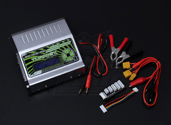

5 por ultimo un cargador medio decente : http://www.hobbyking.com/hobbyking/stor ... arger.html
mas o menos vendria ciendo 207 dolares sin portes hasta tu localidad metiendo solo una bateria eso es para que puedas combertir tu avion en electrico de esa envergadura segun medidas del motor que pones al menos es de 1600mm de ala , que vendria siendo para motor de glow entre .46 , .60 , entre ese precio es solo una bateria que al menos tendria que comprar dos si no aguita colega , jejejejje yo en tu caso particular mente le compraria un avion de china varatito de corcho que vas a gastar la mitad de lo que quieres hacer y con eso aprenderia pero bueno ya sabras tu eres el que tomas la desicion , bueno vamos aver que opinan los demas compañeros y expertos en los electricos seguiremos en contacto saludos.
