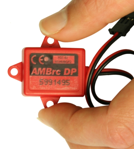

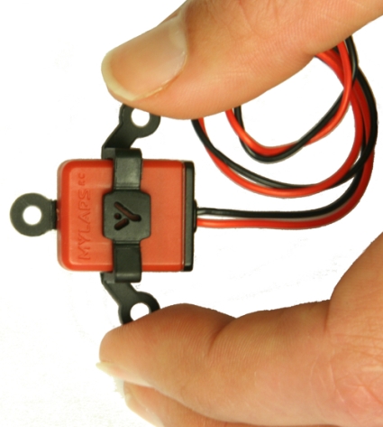

alexone escribió:eso digo yo como funciona el trasponder y de donde se coje la alimentacion?????????????
Alex, creo que los trasponders serían estos:
http://www.mylaps.com/index.php/emea_en ... dard_offer
Van conectados al receptor. Si tienes un receptor con tres o mas canales, pos en cualquiera de ellos... si solo llevas un receptor de dos canales, deberías colocar un cable Y para conectar el timón y el trasponder (por ejemplo)
Estos son los trasponders, con el soporte incluído:
Tambien valdrían estos... una generación anterior, creo:

corregirme si me equivoco , creo que con una lipo 1s de esas pequeñitas daria el voltage y el amperage suficiente, ¿nooo?
Son totalmente inpermeables?.

en principio son impermeables.
Con respecto a una lipo 1s creo que funcionaria pero el voltaje es muy pequeño (3,7v cuando lo normal esta en 5-6v)funcionar funcionará pero a menos V menos señal emitirá. No te compliques y conectalo al receptor y si no tienes un canal libre conecta un cable "Y" en la conexion del servo o del variador en el receptor y listo, asi lo llevan en los coches.
