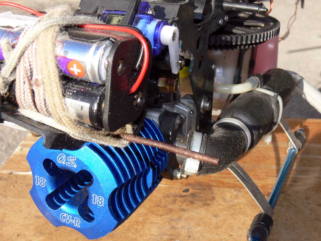

Pues ahí va mi experiencia. Este finde he empezado a hacerle el rodaje al OS 18 CV-R (que por fin me ha llegado de "las USAs"). En un principio parece una mala bestia, pero no se si porque aún no haya terminado de hacerse el rodaje, o porque me animé un pelín más de la cuenta, o por una interferencia, o por qué, pero terminó en el suelo!!! En este caso la avería/rotura es algo más "hermosa" (tubo cola, algún reenvío, eje principal del rotor algo doblado...bueno, en total unos 50-60€).
Podría haber sido un calentón, pues en pleno vuelo, antes del gran "boomm", hizo un amago (como de pararse o como de interferencia...algo raro). En ese momento le baje, pero justo en el punto de contacto con suelo, volvió a hacerlo, ladeándose y chocando con las palas en el suelo. Del golpe se ve que salieron despedidas las baterías del receptor, y el motor se quedó acelerado, no respondiendo el servo a la emisora. Hasta que le conseguí tapar el tubo de escape para pararlo, estuvo rompiendo contra el suelo...la verdad es que ha roto poco para lo que podía haber sido.
En cuanto a la carburación...pues no se pero me ha conseguido "chinar".
Las agujas de este motor, o son muy sensibles o algo raro hay...
Si le pongo las bajas como venían de fábrica, el heli no pasa de medio stick. Le cierro altas y sigue igual...ahora bien, le cierro un pelin (5º) las bajas, y se convierte en una fiera, pero la temperatura sube. No se si mucho o poco, pues no tengo termómetro. Con el método del salivazo, si le hecho un poquillo de saliva en la culata, ésta no hierve, pero si se la hecho en el punto donde la culata toca con el carter, sí hierve...
1)...¿dónde se le toma la temperatura a los motores?
2) diserción: entiendo que la aguja de altas "funciona" cuando el carburador está abierto más allá de la mitad, por lo que por mucho que abra ésta, si no llego a acelerar más allá, sólo actúa la de bajas. Entonces, si la de bajas la tengo un pelín fina (cerrada), es normal que se caliente el motor, hasta que no pase de ese 50% de stick, momento en el cual entrará a funcionar las altas, permitiendo el paso de más combustible y refrigerando el motor. Pero claro, este motorcillo, por encima del 50% de stick gira muy rápido, y hace girar muy rápido al rotor del heli, por lo que me veo obligado a estar casi siempre por debajo del 50% de gas. ¿Podría ser este el problema de la temperatura?
3) de rodaje le habré hecho unos 8 o 9 depósitos.
4) O.S. dice que le meta combustible con al menos 18% de aceite, pero como no tenía, yo lo estoy usando con Helimix al 16% de nitro y 15% de aceite (dónde podría comprar combustible con al menos 18-20% de aceite (y a ser posible con 20% de nitro)??? Qué marca???
Bueno, en fín, que después de casi un mes en el dique seco, esperando el motor, ahora voy y lo rompo...a ver si para este finde lo tengo arreglado, carburado y todo va bien, grabo un vídeo para que se vea cómo va con el nuevo corazón, y si todo gira según lo previsto, le planto un "pedazo" de fuselaje.
Ya iré dando noticias (buenas o malas).

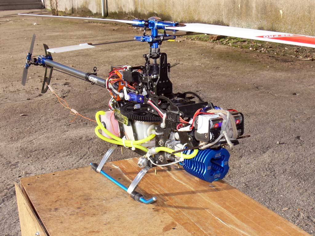

Bueno, pues mientras esperaba los repuestos (una auténtica pasta(110€+envío)) me llegó un rotor principal y otro de cola del T-Rex 450(ambos en aluminio) que compré a los chinos por ebay .. para probar, pues a priori debería valer para nuestro heli.
Por otro lado fuí a Serpa y compré un tubo de cola del T-rex (que es un pelín más corto que el del zoom pero ideal para la caja de cola nueva de aluminio (ya que la correa viene con la longitud de la cola del t-rex)). También compré allí combustible, y como lo necesito con al menos 18% de aceite... me lo han preparado ellos.
Ayer me lié a montar y la experiencia es esta:
-caja de cola+tubo de cola del t-rex=todo genial
-rotor del t-rex: pues como el zoom el "pin antirrotación" lo lleva delante, y el t-rex lo lleva detrás junto con un servo, el plato cíclico no vale (de momento) pues le falta un "brazo", así que he montado todo el rotor del t-rex pero con el cíclico del zoom.
-el cíclico del t-rex le he preparado una "chapucilla" con un "polipoxi" (creo que se llama ese pegamento de dos componentes que se queda duro como el metal), por lo que creo que para el finde que viene, que tendré tiempo, lo montaré para tener todo el rotor del t-rex
-como tiene unos 3 cms menos de cola, y el motor pesa algo más (OS .18 ) que el de origen (force .12), el centro de gravedad se ha desplazado hacia delante, así que le he puesto el depósito auxiliar detrás justo del suyo (esto aún no he probado como va, mañana veremos resultado).
Pero vamos, que en un principio todo apunta a que podemos montar los dos rotores del T-rex sin ningún problema en el Zoom 450. Si hubiera tenido un tubo de cola del zoom, le habría montado la caja de cola del t-rex pero con la correa del zoom, así hubiera mantenido la longitud original del heli. No obstante, como he comprado un fuselaje del t-rex para apañarselo al Zoom, si así vuela bien, lo deja así.

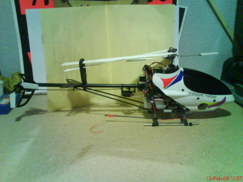

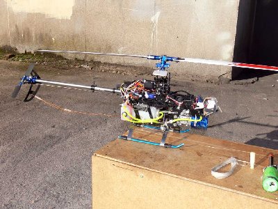

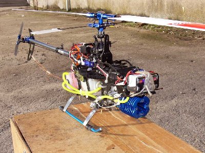

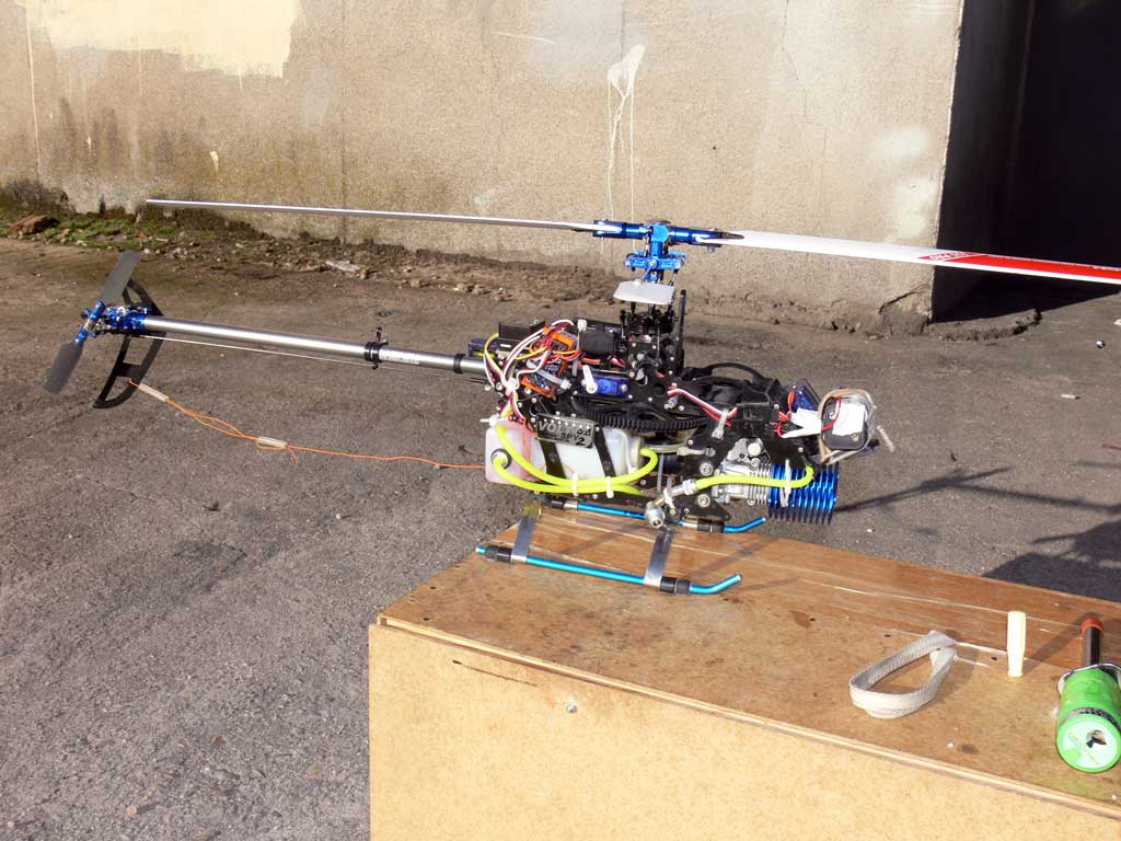

Vale, pues hoy por fin ha volado.
Os relato las modificaciones que tiene el bichejo ahora:
-Motor cambiado (del .12 (2 cc) he pasado al 18 (3 cc)) y no veais cómo tira :lol:
-Algunos retoques en el chasis para que el motor entre
-Tubo de cola del T-rex 450 (un par de cm más corto que el original)
-Rotor principal de aluminio del T-rex 450 con el eje principal también del t-rex 450, que es un pelín más corto que el original, y ahora el rotor da un pelín menos de paso (como paso mínimo tengo -8 º y como máximo 11-12º, será cuestión de compensar para conseguir 10 en ambos extremos)
-Rotor de cola en aluminio del T-rex 450
-Probé con las palas de 335 mm del T-rex, pero no dan sustentación suficiente para los 1300-1400 gramos que pesa el bicho, así que lo tengo con sus palas originales de 350mm, y va como un tiro.
-Le he puesto un depósito auxiliar. Sobre todo lo que consigo con ello es compensar el mayor peso del motor y el menor de peso del tubo de cola (al ser un pelín más corto que el original)
El fin de semana pasado aún estaba terminando el rodaje (y hubo un pequeño percance!!!), pero este finde ya parece que está para rodar, por lo que si puedo mañana, le hago un vídeo y lo cuelgo. La verdad es que me ha gustado la impresión que transmite, pues le metes gas y el motor no baja de vueltas...parece que promete.

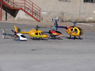

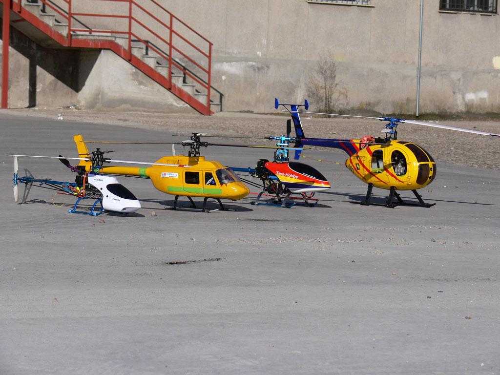

Ayer por fin pudimos grabar un vídeo en exterior, más o menos decente (pues hacía otra vez bastante aire). Lo estoy subiendo a youtube, cuando acabe os pongo el link.
De momento ahí va una "arretrataura" de los helis que normalmente solemos quedar a volar.
De izquierda a derecha:
1) No sabría definirlo, es un invento de Durete. Tiene partes de mogollón de helis. Es pequeño, de paso variable, con motor brushless...y no veais cómo vuela el condenado
2) El BeltCp de Moskitokdm, fuselado. Este pequeño cada día va mejor. A mí, personalmente lo que me enamora de este heli con el fuselaje, es el sonido que tiene...parece real.
3) Pues un t-rex 450...todo finura, estabilidad...un encanto para volar
4) El injerto. A fecha de hoy podríamos decir que es un t-rex 450 pero Glow, y por supuesto, fuselado.

Buenas noches. A ver, te comento...
1) El fuselaje es ese que tú comentas, pero si te fijas le he tenido que cortar toda la parte superior, donde teóricamente en el helicóptero real, va toda la parte de la turbina. El motivo está claro, el chasis del zoom es bastante más alto que el de un t-rex (minititan), y justo en esa zona, bastante más ancho que el hueco que quedaba.
2) En cuanto a lo de montar el fuse, imagino que no tiene mayor complicación que la que tenga el ponerlo en un t-rex (no obstante, pregunta todo lo que sea que en lo posible yo te respondo). Cuando lo compré, lo importante para mí era símplemente ponerle un fuselaje, porque a mí, los helis como vienen de fábrica me parecen escobas. Por ello, para seleccionar, miré muy bien lo de las medidas (sobre todo la anchura) y este fuse era el único que yo encontré que podía valer. Imagino que sabrás que el heli ahora tiene una longitud un pelín más corta (más arriba explico las modificaciones).
3) Respecto al motor...qué quieres que te diga, yo estoy asombrado de cómo tira este pequeñajo. No sé cuánto pesará en orden de vuelo, pero con lo del doble depósito y todo eso, imagino que rondará por 1,8 kg. En el vídeo que acabo de colgar en youtube, se ve que tira bien. de momento, el vuelo que se observa, en ningún momento paso el motor del 60% de apertura del carburador, pues me da miedo pasarme de revoluciones y que "pete" una pala en pleno vuelo. En breve le pondré unas palas de carbono (voy a buscar a ver si encontrara unas que en vez de ser de 350mm fueran de 360mm, pues como ahora pesa bastante más el heli, para darle un poco más de plano de sustentación). Creo que en cuanto el motor original deja de funcionar, la mejor inversión es ponerle este motorcillo (100€ puesto en casa), pues es la caña. Para que te hagas una idea: teniendo en cuenta que las palas de madera, si le doy paso a tope (10º) flexan (por eso lo de meterle de carbono), en algún momento le he metido un palancazo, aún flexando, el motor ha subido de vueltas sin el más mínimo problema, y el heli trepa que da miedo. Los compañero de vuelo de todos los fines de semana pueden dar fe de cómo va.
4) A la hora de montar el motor, sinceramente, no es sacarlo de la caja y ponerle los tornillos. He tenido que limarle un poco (con lima de la de toda la vida, la manual :lol: ) la base del cigüeñal para que el conjunto del embrague entre hasta el fondo; recortar un poco del chasis por el lado izquierdo para que el brazo del carburador pueda moverse; hacerle un corte en la pieza donde va montado el servo del acelerador para poder acceder con el destornillador a la aguja de altas; pero sinceramente, no es nada complicado, ni atareado de hacer...en un par de horas o tres tienes el motor totalmente montado.

Bueno ya esta montado , el domingo lo probaremos
