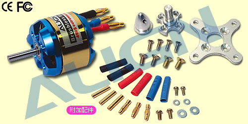

chu kon esa configuracion el magic va muy bien, pero el motor de aling tiene que ser el L (largo) ke es el ke tiene mas empuje, con la 11x4.7 va perfecto
saludos!
MOTOR

Gracias Naxete, por cierto has probado tu el motor 450l. ¿hasta que peso de avion puede tirar?.
Por naxete
#148301
chu el 450L te da con lipo de 3S y la 11x4.7
825 gramos de empuje :wink:
con un consumo de 8.5A (aprox)
saludos!!
P.D: Si lo he probado y va muy muy bien
