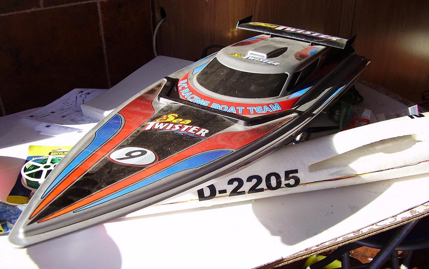

tengo esta barca que no anda nada le quiero meter un motor brusler baterias lipos helice haber que me aconsejais pero algo fuerte que corra de verdad porque lo que tiene no vale para nada gracias soi aeromodelista y tengo gran surtido de motores baterias de 11,1 por si valen

por lo que veo solo necesitas un motor brushless tipo 400
un variador brushless de 60 o 80 amperes
y unas lipo de 14.8 voltios

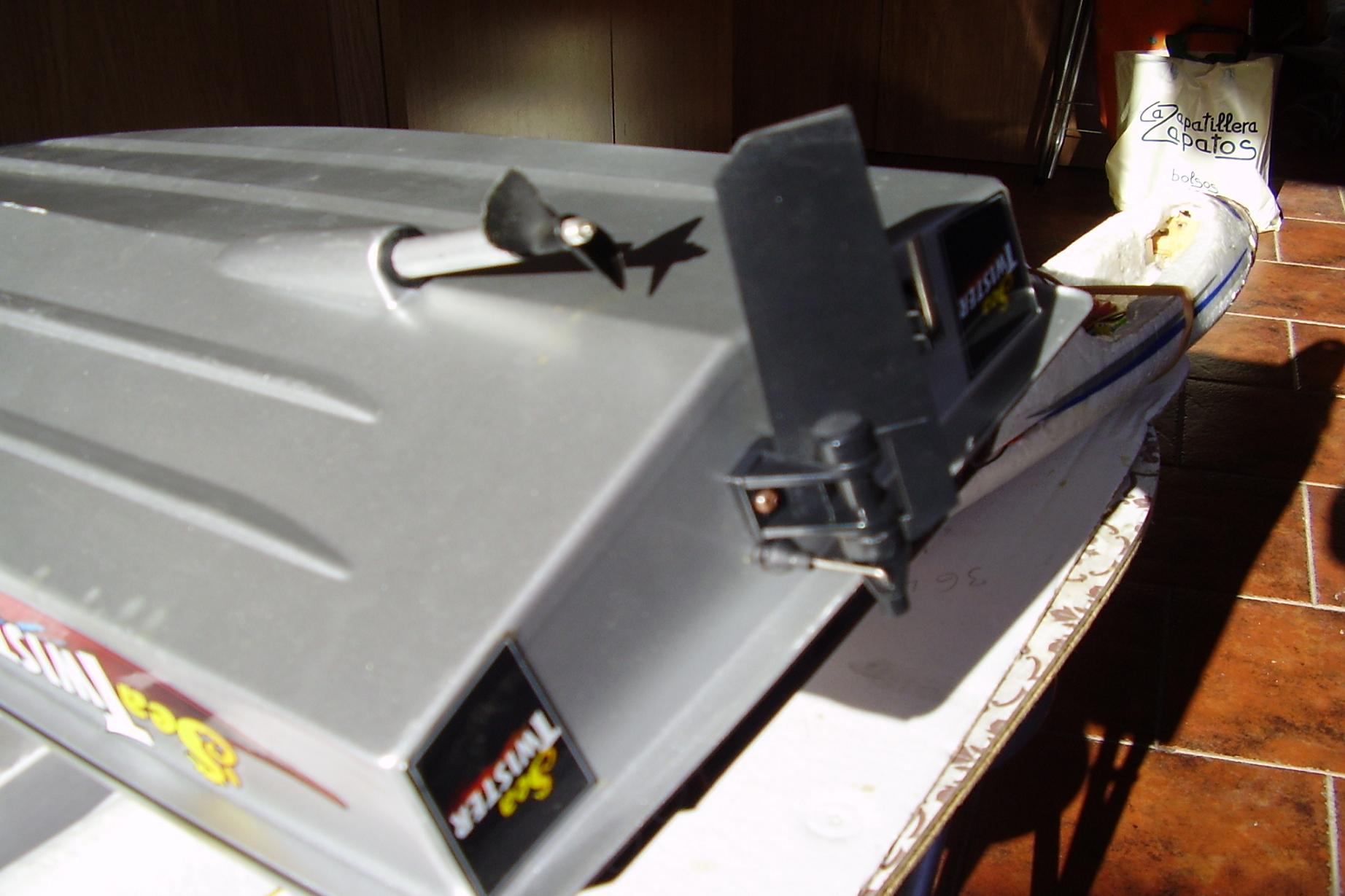

la helice es sumergida,tendras que comprar varias para ir probando
recuerda que tienen que ser helices sumergidas
un saludo

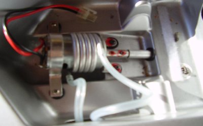

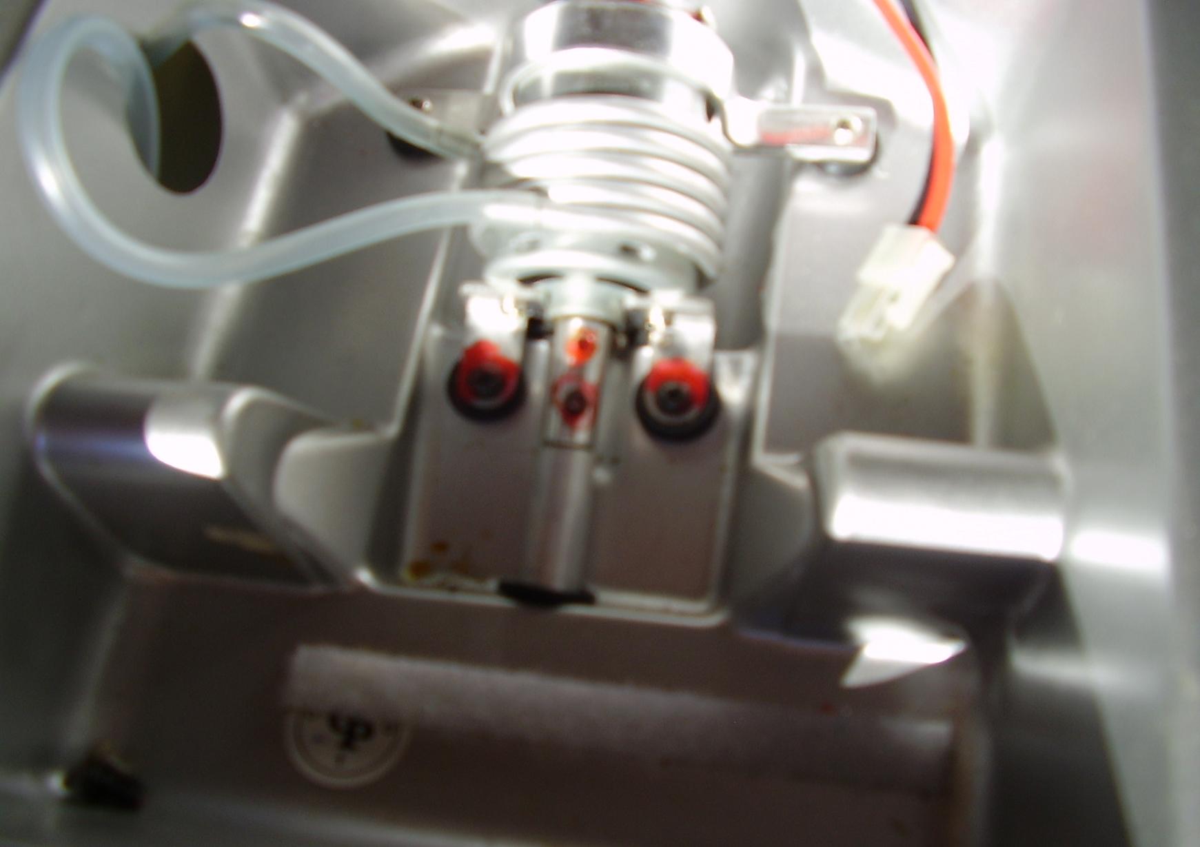

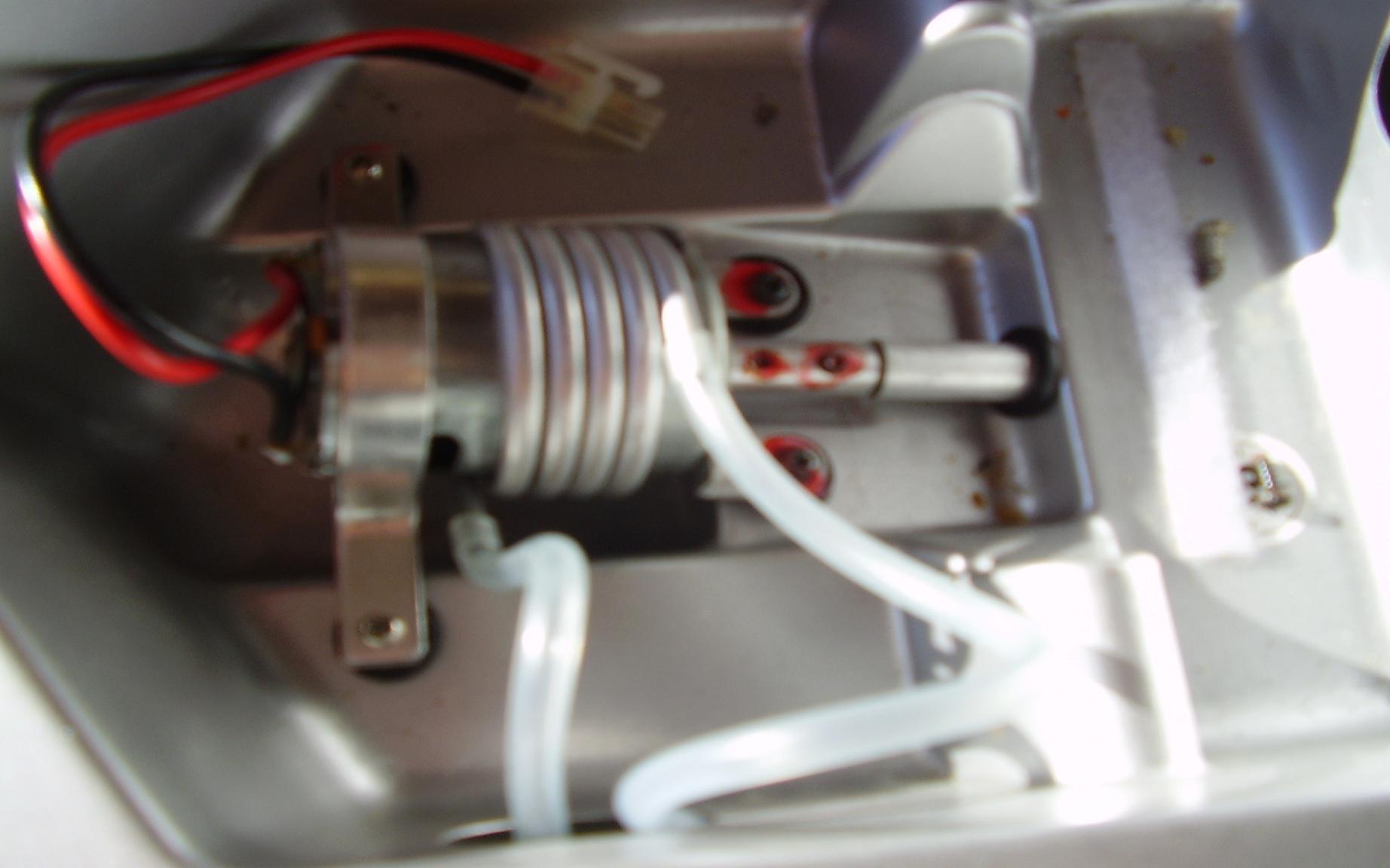

muy bien algun consejo mas, ah por cierto ¿la helice de 2 o de 3 palas? a la hora de cambiar te refieres al tamaño simplemente no y no se calentara el motor, deberia colocarle el serpentin que lleva este o no

emilio40 escribió:muy bien algun consejo mas, ah por cierto ¿la helice de 2 o de 3 palas? a la hora de cambiar te refieres al tamaño simplemente no y no se calentara el motor, deberia colocarle el serpentin que lleva este o no
Hélice de Graupner, serie 2318.xx en plástico reforzado con fibra de carbono, tienen la mejor relación calidad-precio: 3,7€ y se usan en competición, buen rendimiento tanto trabajando sumergida como desgarradora de superficie. Son de dos palas.
Las cifras xx indican el diámetro en milímetros, compra y prueba de menor a mayor 2318.29 - 2318.32 - 2318.34,5
Tienes que calcular que la hélice gire en vacio a unas 32000 rpm, para conseguir un consumo continuo de unos 40A, con picos de 60A.
Compra el variador sobrado, de 70-80A contínuo.
Las pilas han de ser de 3200 mAh o más para aguantar bien la descarga.
Con LiPo's 3S, has de comprar motor kv=2800 aproximadamente.
Te irá bien motor tamaño 380L (28diametro-56largo) o 600S (36diametro - 45largo)
Te recomiendo el FEIGAO 380-10L (kv=2890), creo que irá perfecto con la hélice de 32mm.
Ya me contarás que tal. 8)
