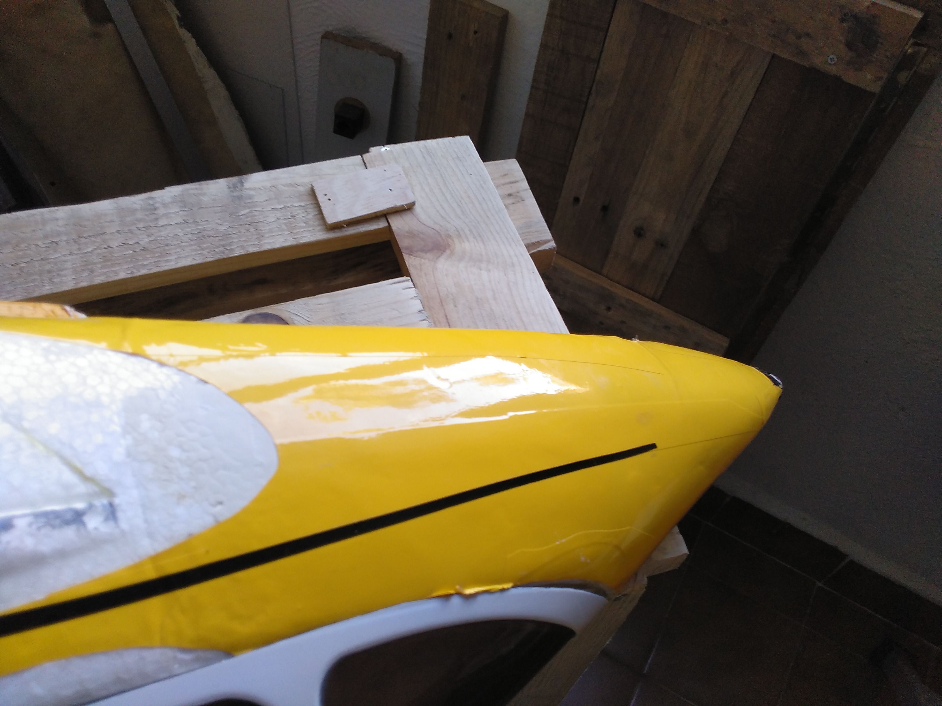

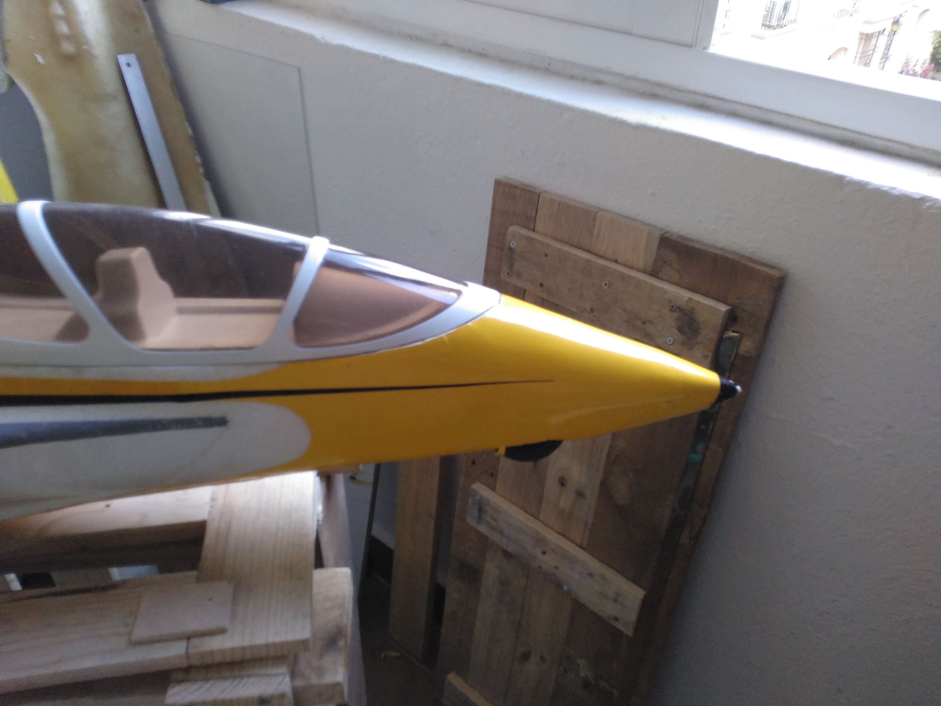

Para todo el modelo lo veo más dificil, se adapta mal a las curvas ,le puedes dar un poco de calor y con una tarjeta de plástico ir alisando .Le he tenido que poner varias piezas para las zonas más curvas .Coge más peso que con pintura aunque es muy limpio y si queda bien,brillante.Las fotos son del Avanti s con el morro enfibrado y con vinilo.
.Como es económico haz una prueba, eso si al quitarlo se puede llevar algo del aparejo.
.A mí me da resultados aceptables pintar con rulo casi sin pintura, eso si en modelos que la pintura es satinada o de guerra, en brillante queda peor.A la fibra le tienes que poner antes de pintar un buen sellador base para fibra, si no no agarra bien.
